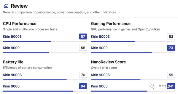

华为日前在海外发布的MatePad Pro 13.2平板机首发搭载了麒麟9000S处理器,但它和三年前的麒麟9000有着极大的不同。
外媒Nanoreview.net对这颗新U进行了一番测试,结果很有趣。
麒麟9000S据信采用的是7nm工艺制造,集成一颗泰山V120 2.62GHz、三颗泰山V120 2.15GHz、四颗A510 1.53GHz共八颗CPU核心,ARMv8-A指令集。
对比麒麟9000,指令集稍稍落后,大小核心布局一致,但频率低了不少,前辈是一颗A77 3.13GHz、三颗A77 2.54GHz、四颗A55 2.05GHz。
GPU图形核心是全新的Maleoon 910,频率750MHz。麒麟9000则是Mali-G78 MP24 759MHz。
内存支持LPDDR5X,存储支持UFS 4.0,都比麒麟9000先进一些,而基带依然是巴龙5000。
麒麟9000S的功耗估计在7W,高了仅仅1W。

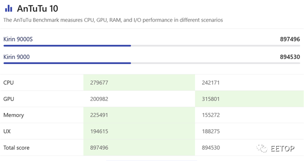

麒麟9000S安兔兔总成绩为897496,比麒麟9000高了接近3000分,几乎完全持平。
其中CPU领先了大约15.5%,内存性能大幅领先45%,UI基本持平,GPU 落后幅度较大。
GeekBench 6成绩很意外,频率低得多的麒麟9000S反而占优,单核心领先4%,多核心领先17%。
GPU计算性能落后了足足80%,显然优化未到位。
3DMark Wild Life GPU测试中,麒麟9000S落后了不到17%,表现不错。
实际手游中,超高画质的《绝地求生》81帧、《使命召唤》44帧,《坦克世界》51帧,《原神》58帧,《无尽对决》60帧,都还是相当不错的。
另外,《堡垒之夜》低画质也有29帧。
总体来看,麒麟9000S对比麒麟9000 CPU性能在规格落后的情况下做到了稍稍领先,GPU性能落后稍大,但能在如此艰难的情况下做成这样无疑是极为不容易的!
