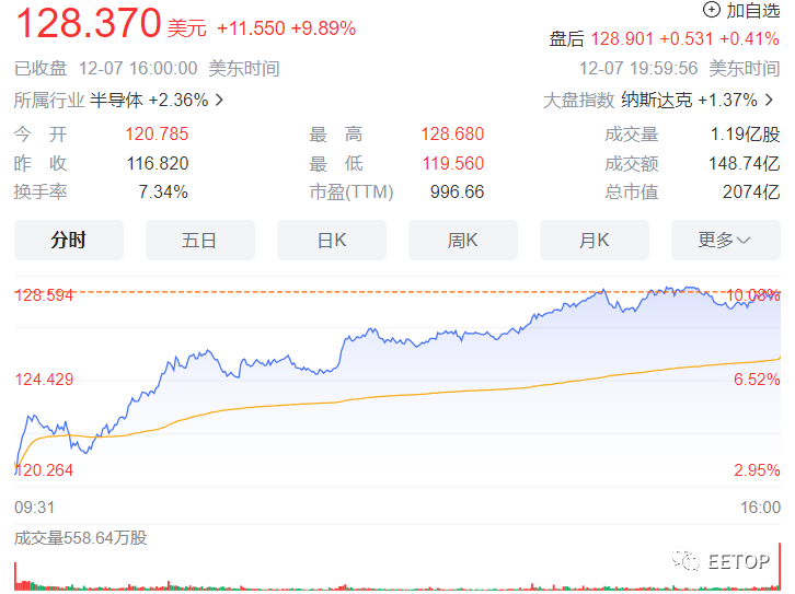

AMD在7日凌晨 2 点举办“Advancing AI”活动中,发布了Instinct MI300X人工智能加速器和全球首款数据中心APU--Instinct MI300A,以充分利用蓬勃发展的人工智能和高性能计算市场。
受此消息影响,昨日AMD美股收盘大涨9.89%。

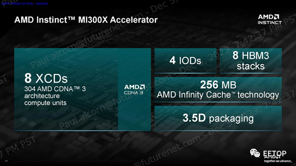

MI300X代表了 AMD 基于小芯片的设计方法的顶峰,将八个 12Hi 堆栈的 HBM3 内存与八个 3D 堆栈的 5nm CDNA 3 GPU芯片(称为 XCD)融合在四个底层 6nm I/O 芯片上,这些芯片使用 AMD 现已成熟的技术进行连接混合键合技术。
结果是创造出了一个 750W 的加速器,拥有 304 个计算单元、192GB HBM3 容量和 5.3 TB/s 带宽。该加速器还具有 256MB Infinity Cache,用作共享 L3 缓存层,以促进小芯片之间的通信。AMD 将其将小芯片绑定在一起的封装技术称为“3.5D”,表示 3D 堆叠 GPU 和 I/O 芯片通过混合键合融合在一起,并与模块其余部分的标准 2.5D 封装(水平连接)相结合。。我们将更深入地研究下面的架构组件。

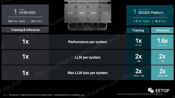

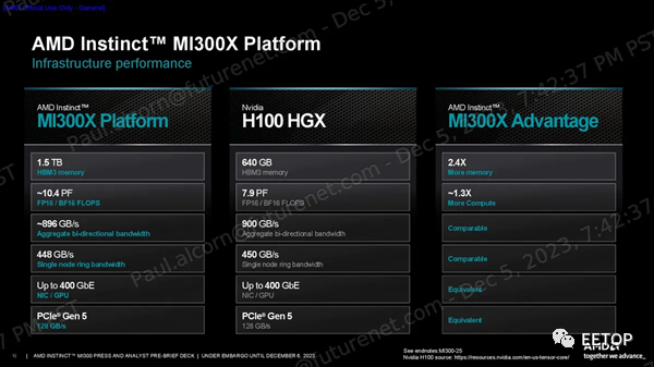

与 Nvidia 的 H100 HGX 平台(BF16/FP16)相比,AMD 的 MI300X 平台内存容量增加了 2.4 倍,计算能力提高了 1.3 倍,同时还保持了相当的双向和单节点环带宽。AMD 为 MI300X 平台配备了 400GbE 网络,并支持多种网卡,而 Nvidia 则倾向于使用其收购 Mellanox 后生产的自有网络产品。
一如既往,我们应该谨慎对待供应商的基准测试AMD 分享了一系列性能指标,显示其在 HPC 工作负载方面的 FP64  FP32 向量矩阵吞吐量峰值理论值是 H100  2.4 倍,在人工智能工作负载方面的 TF32FP16BF16FP8  INT8 吞吐量峰值理论值是 H100  1.3 倍,所有这些都是在没有稀疏性的情况下预测的(不过 MI300X 确实支持稀疏性)。

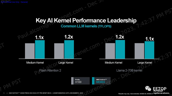

MI300X 的大内存容量和带宽非常适合推理。AMD 使用 1760 亿参数的 Flash Attention 2 模型声称在令牌/秒吞吐量方面比 Nvidia H100 具有 1.6 倍的性能优势,并使用 700 亿参数的 Llama 2 模型来强调 1.4 倍的聊天延迟优势(从2K 序列长度/128 个令牌工作负载的开始到结束)。

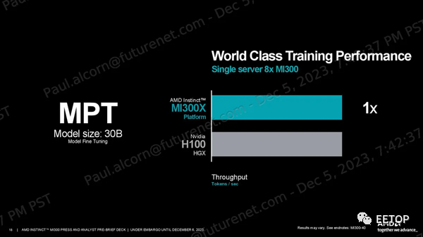

AMD 的 MI300X 平台在 300 亿参数 MPT 训练工作负载中提供的性能与 H100 HGX 系统大致相同,但需要注意的是,此测试并不是加速器的一对一比较。相反,该测试让八个加速器组相互竞争,因此平台级功能更像是一个限制因素。无论哪种情况,这种性能都会很快引起受到 Nvidia GPU短缺困扰的行业的兴趣。
在平台功能方面,AMD 还宣称,MI300X 平台的内存容量优势允许托管的 300 亿参数训练模型和 700 亿数推理模型数量是 H100 系统的两倍。此外,MI300X 平台还可支持多达 70B 的训练模型和 2900 亿参数的推理模型,两者都是 H100 HGX 所支持模型的两倍。

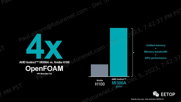

AMD声称,在 OpenFOAM HPC motorbike 测试中,其 MI300A  Nvidia  H100  4 倍,但这种比较并不理想: H100GPU,而MI300ACPUGPU混合计算通过共享内存寻址空间,在这种内存密集型、有时是串行的工作负载中提供了固有优势。如果与 Nvidia Grace Hopper GH200 超级芯片进行比较,效果会更好,该芯片也是将 CPU  GPU 紧密耦合在一起实现的,但 AMD 表示无法找到 Nvidia GH200 的任何公开 OpenFOAM 结果。

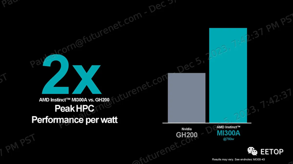

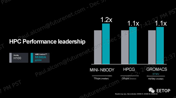

AMD 确实提供了与 Nvidia GH200 的每瓦性能比较数据,以强调 2 倍的优势,这些结果基于有关 H200 的公开信息。AMD 还强调了与 H100 在 Mini-Nbody、HPCG 和 Gromacs 基准测试中的比较,声称分别领先 1.2 倍、1.1 倍和 1.1 倍。同样,对于这组基准测试,与 GH200 进行比较会更理想。

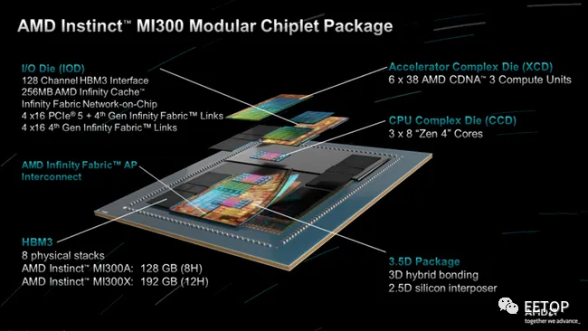

AMD利用台积电的 3D 混合键合 SoIC(集成电路上硅)技术,在四个底层 I/O 芯片之上对各种计算元件进行 3D 堆叠,无论是 CPU CCD(核心计算芯片)还是 GPU XCD。每个 I/O 芯片可以容纳两个 XCD 或三个 CCD。每个 CCD 与现有 EPYC 芯片中使用的 CCD 相同,每个 CCD 拥有八个超线程 Zen 4 核心。MI300A 使用了其中的三个 CCD 和六个 XCD,而 MI300X 使用了八个 XCD。
HBM 堆栈使用采用 2.5D 封装技术的标准中介层进行连接。AMD 将 2.5D 和 3D 封装技术相结合,使该公司创造了“3.5D”封装的绰号。每个 I/O 芯片都包含一个 32 通道 HBM3 内存控制器,用于托管 8 个 HBM 堆栈中的两个,从而为该设备提供了总共 128 个 16 位内存通道。MI300X 采用 12Hi HBM3 堆栈,容量为 192GB,而 MI300A 使用 8Hi 堆栈,容量为 128GB。
AMD 还增加了 256MB 的无限缓存总容量,分布在所有四个 I/O 芯片上,通过预取器缓存数据流量,从而提高命中率和电源效率,同时减少总线争用和延迟。这为 CPU 增加了新级别的缓存(概念上是共享 L4),同时为 GPU 提供共享 L3 缓存。Infinity Fabric NoC(片上网络)被称为 AMD Infinity Fabric AP(高级封装)互连,用于连接 HBM、I/O 子系统和计算。

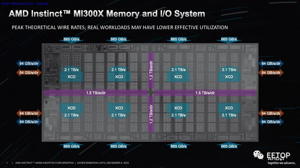

每个 I/O 裸片上连接有两个 XCD,然后连接到两个 HBM3 堆栈。这样,GPU 就能与两个连接的堆栈进行私密通信,以缓解带宽、延迟和一致性问题。不过,每个 XCD 都可以与任何内存堆栈通信(I/O 裸片之间的 Infinity Fabric 连接在PPT的前两张图片中以彩色条形直观显示)。
当然,寻址远程堆栈会带来延迟损失。内存事务传输得越远,就会产生越长的延迟。AMD 指出,直接连接到 IOD 和 XCD 的 HBM 是零跳事务(zero-hop),而访问 IOD 上的不同内存堆栈则需要两跳。最后,访问相邻 IOD 上的内存堆栈是三跳跳转。两跳跳转的延迟大约增加 30%,而三跳跳转的延迟则增加 60%。
第三张PPT显示了 NoC 提供的带宽,在整个封装的垂直部分,I/O Dies 之间的带宽为 1.2 TB/s/dir,而水平数据路径提供的带宽略高,为 1.5 TB/s/dir,以帮助容纳来自 I/O 设备的额外流量,从而允许 I/O 流量与内存流量分开处理。封装右侧和左侧的 PCIe可从每个 I/O 芯片提供 64 GB/s/dir 的吞吐量。在封装的顶部和底部,可以看到每个 HBM 堆栈提供 665 GB/s 的吞吐量。

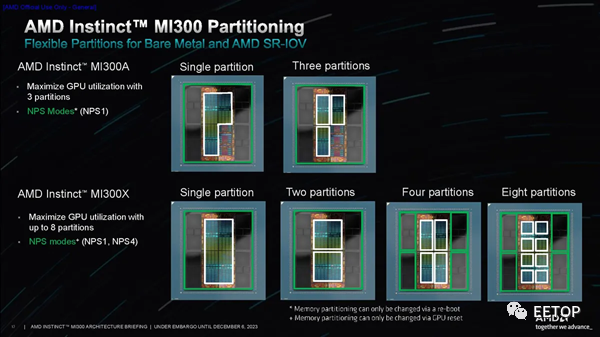

AMD 有多种分区方案,可将计算单元划分为不同的逻辑域,就像 EPYC 处理器的 NPS 设置一样。这允许将不同的 XCD 分成不同的组以优化带宽,从而最大限度地提高性能并限制“NUMAness”的影响。多种配置范围从将单元寻址为一个逻辑设备到将它们寻址为八个不同的设备,以及多种中间选项,为各种工作负载提供了足够的灵活性。

专辑最后一张PPT中的剖面图展示了 3.5D 封装方法的复杂性和美妙之处。。它说明了如何从底部使用有机基板、上方具有金属布线和 TSV 的 CoWos 无源硅中介层,以及采用混合键合(9 微米间距)的 3D 堆叠 IOD 和 XCD 来构建封装。将有机基板与硅中介层(底部)配合的巨大铜凸块突出了 3D 堆叠部分的顶部和底部芯片(靠近顶部)之间几乎不可见的混合键合连接是多么小和密集。芯片)。
混合键合技术需要减薄芯片以暴露 TSV,以便它们可以配对。因此,AMD 必须在封装顶部采用硅垫片以保持结构完整性,就像其他配备 3D V-Cache 的处理器一样。

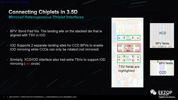

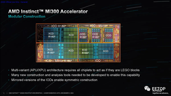

AMD创建了 I/O Die的镜像版本,以确保它们可以旋转到正确的位置,同时确保 XCD 中的内存控制器和其他接口仍然正确对齐。工程团队对称地设计了接口/信号和电源连接,从而允许小芯片旋转,如第二张图所示。
然而,虽然 AMD 专门为 MI300 从头开始设计了 I/O Die,但该团队必须采用 EPYC 的现有 CCD 设计。他们不想为 CCD 创建镜面掩模组,这在此类设计中通常是必需的,以确保正确的接口对齐,因为这会增加设计的成本和复杂性。然而,其中两个 CCD 需要旋转 180 度才能确保正确对齐。然而,CCD的外部接口设计不对称,因此带来了挑战。
如第三张幻灯片所示,AMD 通过在 I/O Die上的键合焊盘通孔 (BPV) 连接点添加一些冗余来克服这一挑战,从而允许 CCD 仅旋转而不是镜像。
