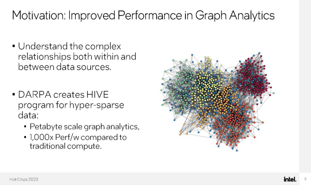

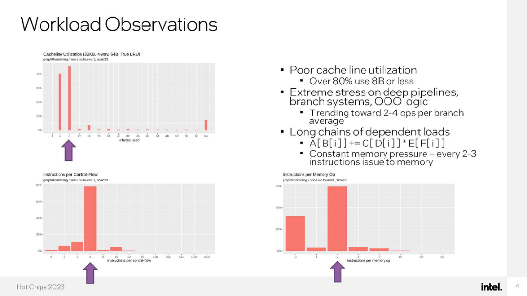

英特尔是为了DARPA(Defense Agencies Research Program Agency,美国国防高等研究计划署)的HIVE(Hierarchical Identify Verify Exploit)图像分析处理器做出这东西,目标要比现在技术快千倍。当英特尔分析工作负载时,发现是大规模平行处理,快取内存利用率很差,大而无当的非循序(Out-Of-Order Execution)指令执行流水线则根本派不上用场。
接着就好好瞧瞧英特尔的简报。
▲ 研究案背后关键动机是 DARPA HIVE 计划的超稀疏资料,让「传统」处理器微架构发挥不了作用。
▲ 快取内存和非循序指令执行流水线都没有好好利用。

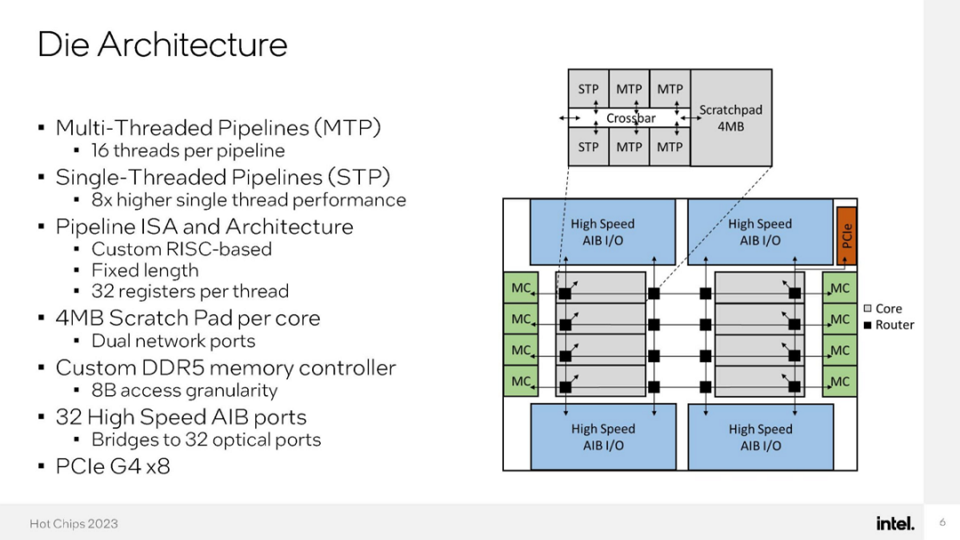

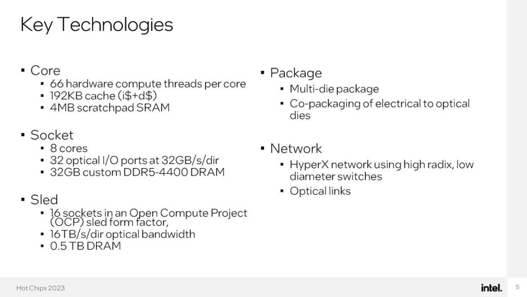

▲ 核心:66 条硬件线程
192kB 快取内存(指令加数据)4MB 专属 SRAM
处理器脚座:8 核心32个光学I/O端口(个别单向32GB/s带宽)32GB DDR5-4400内存
OCP抽屉:16 颗处理器16TB/s 总单向传输带宽0.5TB 容量 DRAM
▲ 每核心有四个多 16 条执行程流水线和两个单线程流水线,66 这数字就是这么来的。

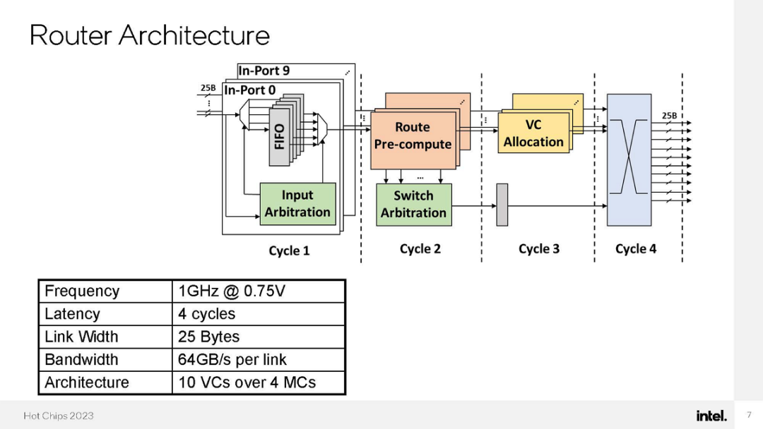

▲ 连接芯片所有核心的路由器架构,总计 10 端口。
5GRgicGcb91clt6qhvLD6lZvnCEXOxnymwMriceohpsNACHNw/640?wx_fmt=png" data-w="1080" data-index="8" src="https://www.eetop.cn/uploadfile/2023/0911/20230911122103151.jpg" _width="100%" crossorigin="anonymous" alt="图片" data-fail="0" style="margin: 0px; padding: 0px; outline: 0px; max-width: 100%; box-sizing: border-box; overflow-wrap: break-word !important; vertical-align: middle; height: auto !important; width: 677px; visibility: visible !important;"/>

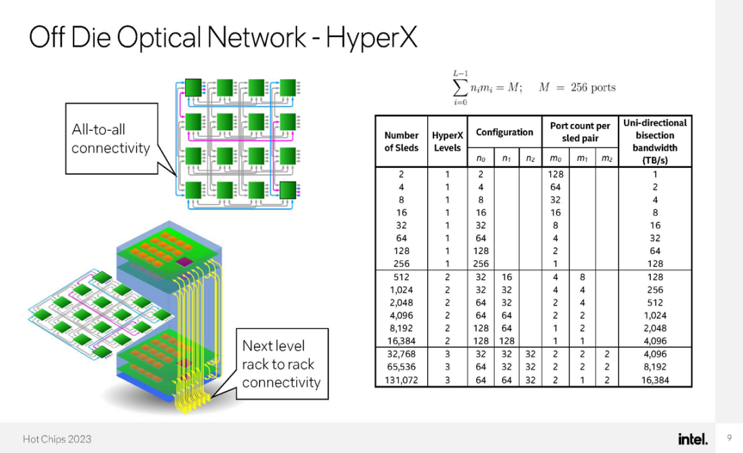

▲ 单一处理器内部有 16 个路由器组成内网,一半是为了提供更多高速 I/O 带宽。
处理器之间都是硅光学元件组织的 HyperX 拓朴网络,即使处理器并不在同一个 OCP 抽屉,无须添加交换机和网卡也能互连。

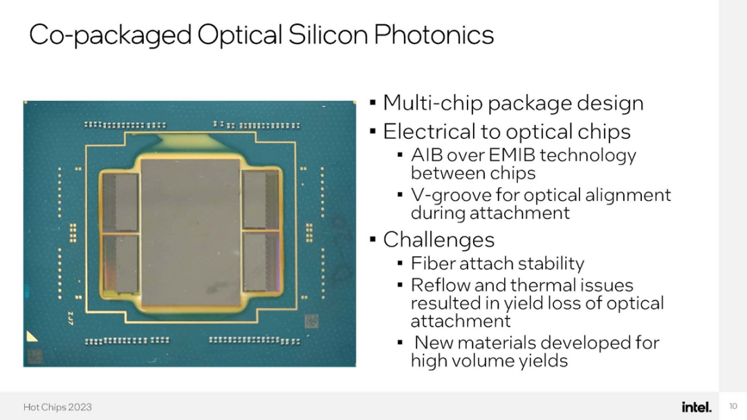

▲ 使用 2.5D 封装技术 EMIB,包入一颗主要运算芯片和四颗硅光收发器。

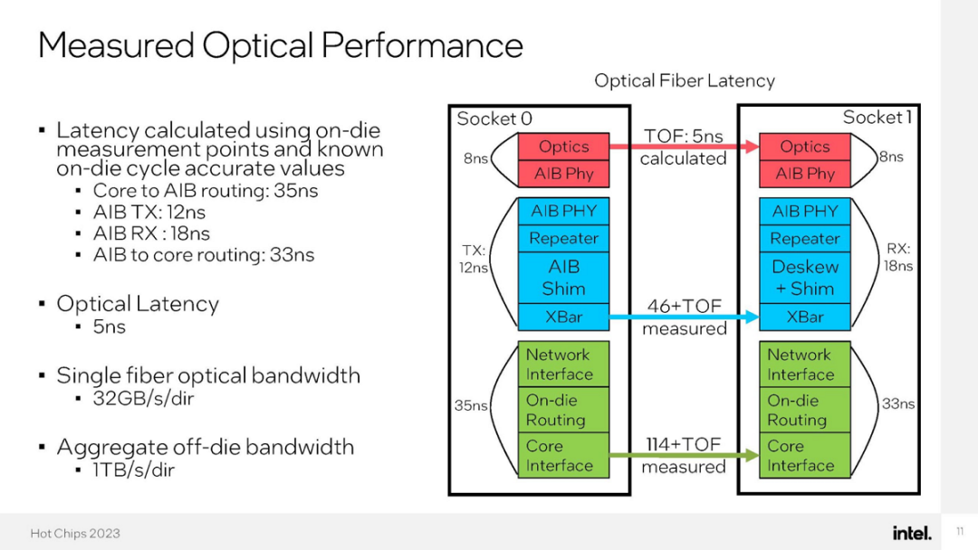

▲ 光学传输性能,含理论带宽和延迟。

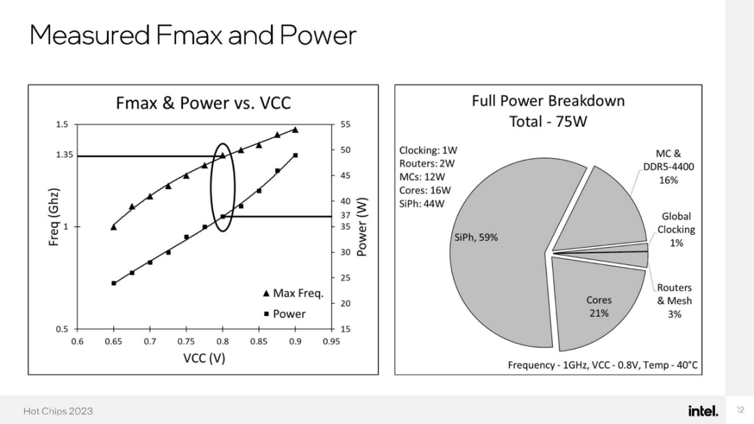

▲ 总功耗约 75W,59% 为硅光元件使用,运算核心仅占 21%。

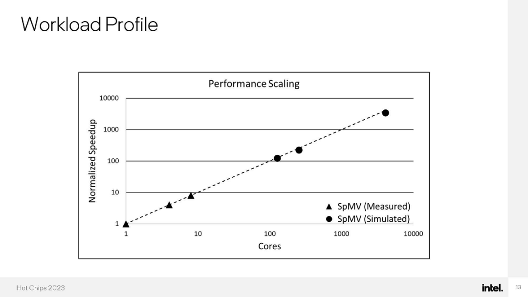

▲ 模拟到测量的工作负载延展性。

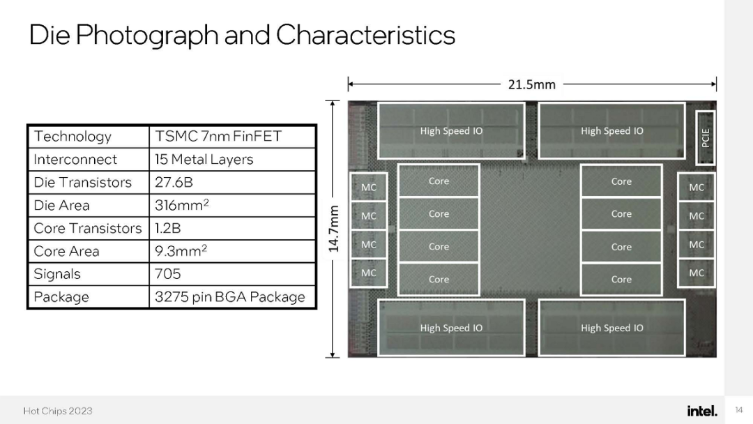

▲▲ 运算芯片的物理规格,制程是台积电7纳米,276亿晶体管,316平方毫米。单一核心 12 亿晶体管,9.3 平方毫米。

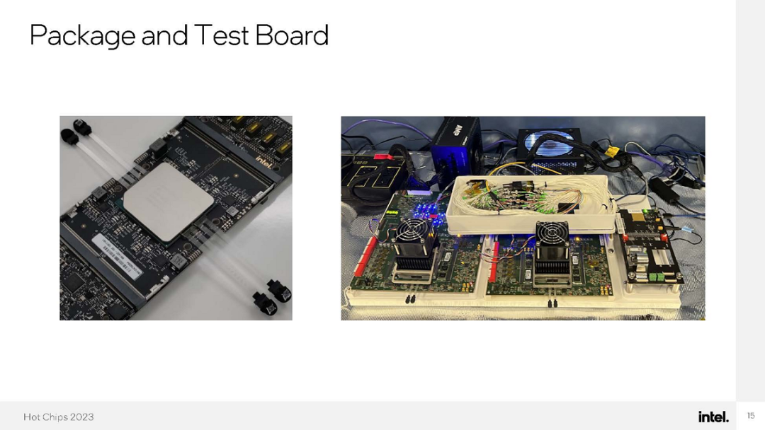

芯片封装和测试用主板,可清楚看到处理器拉出来的光纤。

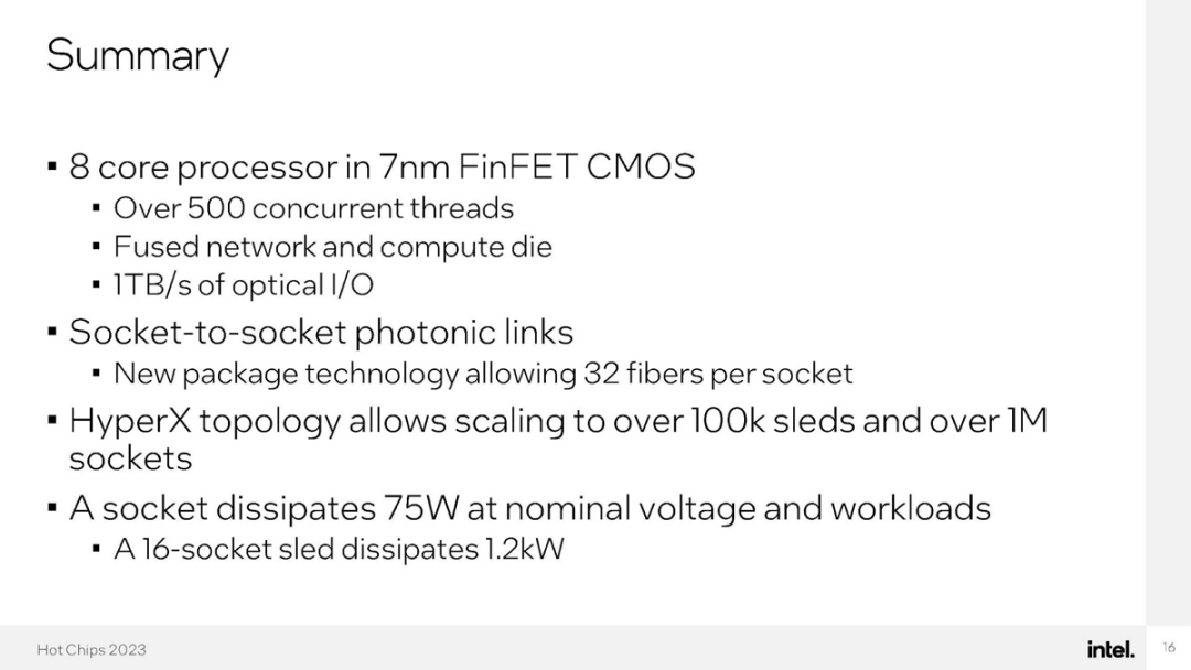

▲ 计划概要,总之英特尔还在实验,理论上 HyperX 拓朴网路可延伸超过 10 万个 OCP 抽屉和 100 万个处理器,一个 16 处理器的 OCP 抽屉仅 1200W 功耗,是非常惊人的成就,难以想象换成铜线会是怎样。
历经「20 年磨一剑」发展,英特尔「Silicon Photonics」总算看似开花结果,巨大多处理器系统造成革命性进展,更让人不得不好奇,讲了这么多年,英特尔何时会在一般商业产品,导入这些惊世骇俗的成果,搞不好有机会一举扭转现在劣势。
