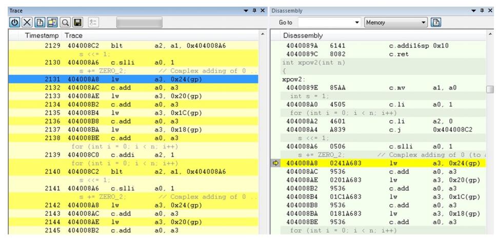

1 来自一个RISC-V设备的跟踪
看清每条指令
软件开发工具中集成对跟踪的支持增强了日常的代码开发/调试。跟踪应该是设计人员日常环境中固有的一部分,而不应该是事后分析的东西。因此,你可以写代码并运行,看看是如何到达当前的执行点的。通过快速追溯、隔离异常和硬故障的功能,你可以直接迭代并获得良好的代码质量。你还可以找到依赖于执行顺序的漏洞,并找到可以与你的程序流程相关联的功耗测量值。所有这些分析也可以在具有挑战性和复杂依赖性的多核环境下进行。

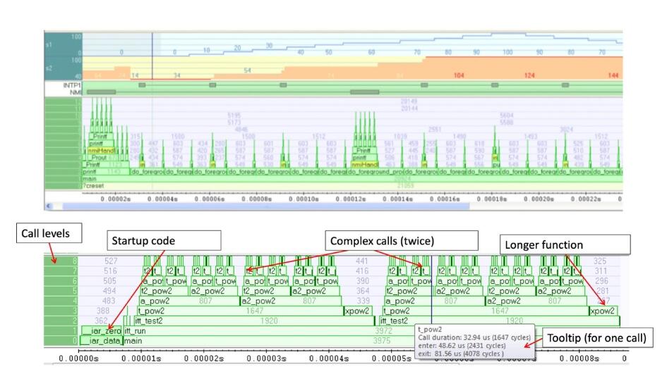

I-jet Trace解锁了IAR Embedded Workbench 集成开发环境中的一些高级功能。在图2中,你可以看到几个高级视图功能的例子,上面是时间轴,下面是代码堆栈。这显示的是运行中的程序正在进行复杂的函数调用,并且中断也在同步触发。蓝色部分显示的是数据跟踪,这样你就可以获得仪表化的显示,并看到RTOS的切换等。下面的详细图显示了启动代码的运行情况——有复杂的调用,还有一些较长和较短的函数,甚至还有一个工具提示来优化其中一个调用的代码。
2 结合调用堆栈和中断以及变量记录的时间轴实例

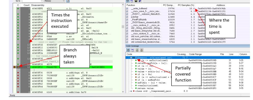

代码覆盖率也是一个可以用跟踪实现的功能(图3展示了它在IAR Embedded Workbench中的样子)。这可以用来证明代码至少被运行过一次,查找出未运行的代码,显示测试的缺陷等等。功能安全认证强烈建议将代码覆盖率作为提高质量的一个手段。静态代码分析工具是对跟踪分析器一个很好的补充。这可以确保代码符合特定行业的标准和最佳编程实践。除了覆盖率,该工具还可以收集每个单独指令的执行次数。例如,有些指令块被执行了4次,有些被执行了12次。很明显,没有被覆盖的代码执行了0次。
3 跟踪也可以审查代码覆盖率
