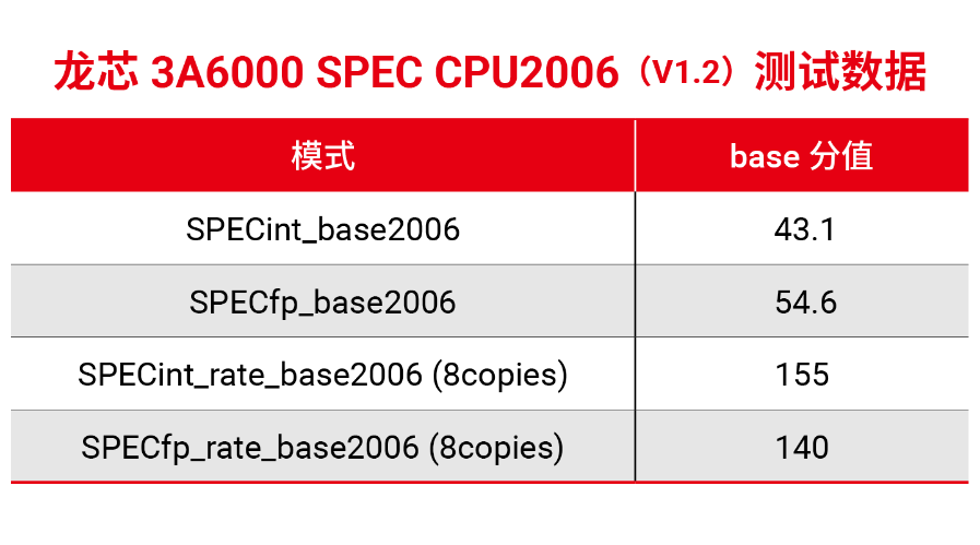

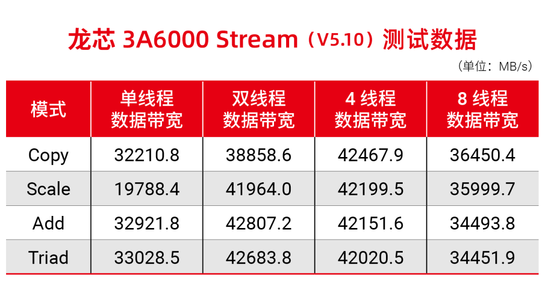

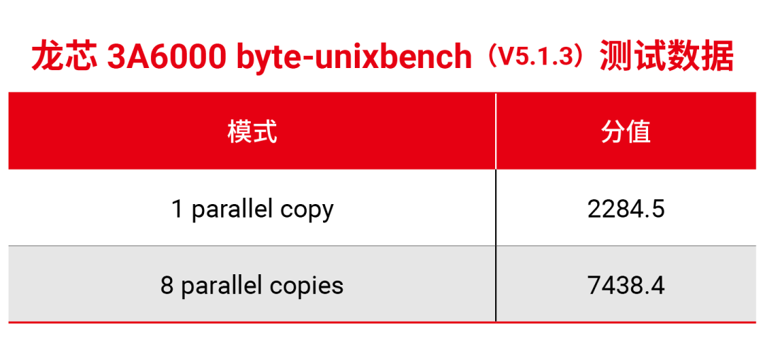

根据中国电子技术标准化研究院赛西实验室测试结果,龙芯3A6000四核处理器在2.5GHz运行频率下,SPEC CPU 2006 base单线程定/浮点分值分别达到43.1/54.6分,SPEC CPU 2006 base多线程定/浮点分值分别达到155/140分,双DDR4-3200内存通道Stream实测带宽超过42GB/s,Unixbench实测分值超7400分综合相关测试结果,龙芯3A6000处理器总体性能Intel公司2020年上市的第10代酷睿四核处理器相当。
注:上述测试结果基于龙芯3A6000 4核8线程2.5GHz CPU,8GB DDR4 3200内存,256 NVME硬盘,Loongnix(V20.4)操作系统,LoongArch64 gcc8.3编译器测试平台。
