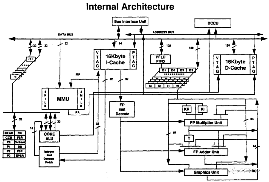

▲ 虽然以失败收场,但 i860 却充分象征 RISC 对计算机工业的影响有多深远。上图可清楚看到i860有一个整数逻辑运算单元和三个浮点运算单元(乘法、加法、图形)。

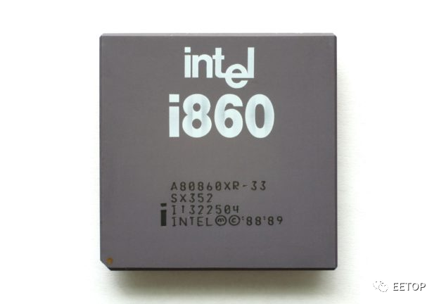

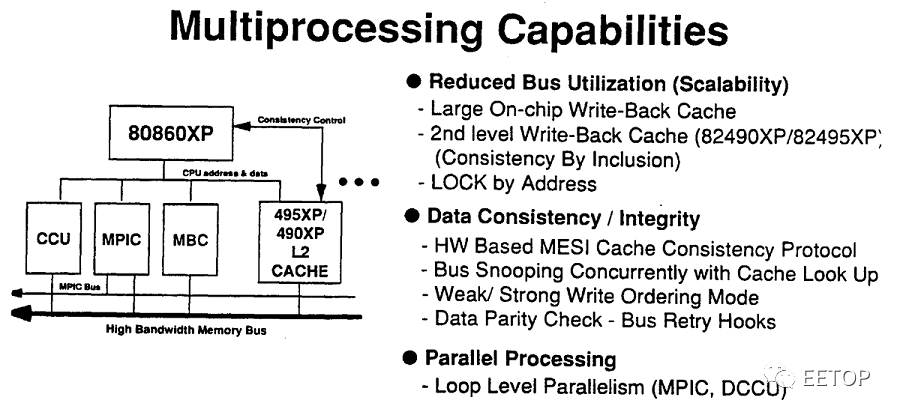

英特尔1989年推出的初代i860 XR(代号N10),运行频率为25MHz、33MHz或40MHz,第一级cache是4kB指令加上8kB数据。1991 年问世的第二代i860 XP(代号 N11)增加 4MB 分页、更高容量第一级cache内存(16kB 指令、16kB数据)、支持外部第二级cache(82495 快取内存控制器搭配数颗 32kB 容量的 82490 SRAM)、更快系统总线(理论传输带宽 400MB/s)、频率提升至 50MHz 且提供多处理器环境必备的总线窥探协议、与可外挂的 MESI 快取数据一致性协议控制器,以上诸多强化项目,让i860 XP的晶体管数量激增到255万。

i860 有一个 32 位宽度的整数逻辑运算单元和三个 64 位宽度的浮点运算器(浮点加法、浮点乘法、绘图),标准「单指令标量」(Scalar)模式,i860 每个频率周期仅能撷取并执行一个指令,但「双指令超标量」(Superscalar,这名称很容易误导人,超标量流水线和超长指令集本质上是截然不同的概念)模式时,可配对一个 32 位编码长度的整数指令和一个32位编码长度的浮点指令成64位指令包,使能同时透过64位宽的总线撷取并执行,这一个萝卜一个坑能塞多满,极度仰赖编译器的指令安排。因此英特尔命名为「i860 64 位微处理器」,很显然是极易让人困惑的说法,坊间已长期以讹传讹积非成是的「如何定义 64 位」只会越来越乱无章法。
i860 还有一种看起来很神奇的「用户可见流水线」(User Visible Pipeline)模式,当指令用到某个「存放多频率周期运算结果」的暂存器,可直接使用目前值,而不必等待最后结果,这让笔者隐约想起 DEC Alpha 为了追求更佳浮点运算效能的「不精确中断」和 Itanium 处理器的背后精神「Relax Limitations For Performance」。
此外,i860 内置浮点运算器,32个32 位浮点数据暂存器,可为「16 个 64 位双倍精确度浮点」或「8 个128 位四倍精确度浮点」。附着在浮点运算器的「绘图单元」(是的,你绝对没看错)可当成「16个64位整数」,执行线条绘制、Gouraud着色、去除隐藏线条的Z缓冲(ZBuffer),与如SIMD指令的让64位数据路径处理8个8位像素、4个16位像素或2个32位像素。
▲ 多处理器配置是 i860 XP 的重头戏,英特尔就以此为基础,建造 4096 颗 i860 XP 的 Paragon XP/S 超级电脑。

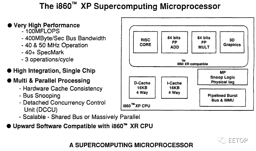

乍看i860好像很厉害,号称频率33MHz时,拥有高达66M FLOPS(每秒6,600万次浮点运算)的理论浮点运算效能,远远超越「介于5M~10M」的主流处理器,但还是老话一句:整个i860的设计都基于「编译器能有效处理好指令排程任务」,但现实证明是不可能的任务。宣称峰值60M~80M FLOPS的i860 XP(英特尔于HotChips公布的数字更是惊世骇俗的100M FLOPS),即使执行人工撰写的组合语言代码,也顶多达40MFLOPS,甚至大多数编译器,连实现区区10MFLOPS都有困难。

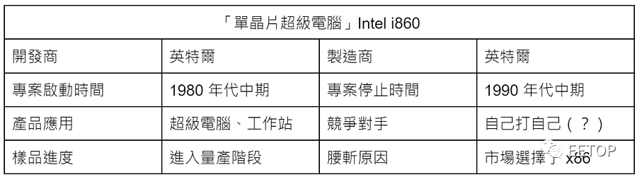

总之,简单一句话回答 i860 没有成功的主要原因:账面空有优异的理论性能,但缺少配套的最佳化编译器(英特尔又再次栽在软件)及正常行程切换,无法发挥「一定程度」潜能。时任英特尔CEO的安迪·葛洛夫(Andy Grove)就暗示i860市场失败,应归因于「分身乏术」(being stretched too thin),同时推出「基于CISC,却兼容所有个人计算机软件」的80486和「基于RISC,效能很棒,却不兼容任何现有软件」的i860,让消费者完全搞不懂英特尔到底要走哪个方向, 最终市场依旧做出习以为常的决定。

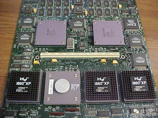

英特尔Paragon 超级计算机的 CP16 运算节点,可很清楚看到三颗 i860 XP。(Source:维基百科

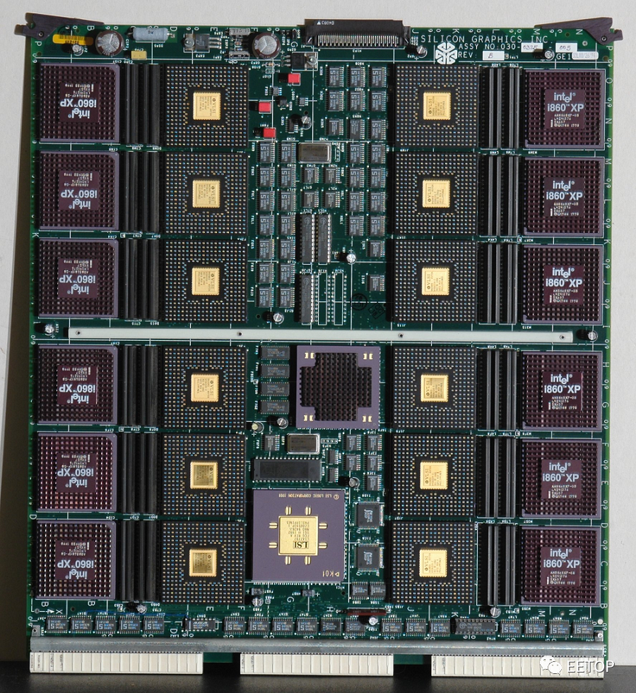

▲ 昔日 3D 图形处理霸主 SGI 的 RealityEngine 几何处理引擎,上面壮观的 12 颗 i860 XP。
