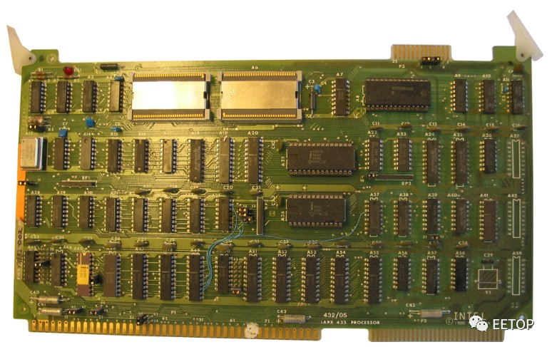

英特尔来说,念念不忘的旧爱是嵌入式系统,约定俗成的元配是个人电脑,但极欲追求的”新欢”却是服务器,尤其看起来特别高上大的那种。还记得本系列连载第一篇提及以IBM System/360为首的大型主机(Mainframe)吗?这成为英特尔眼中最重要的目标,造就计算机结构史上最复杂的指令集架构:iAPX 432,与最终惨遭英特尔放弃的悲惨命运。
▲ 复杂度令人瞠目结舌的芯片大型主机iAPX 432 堪称英特尔处理器发展史的黑历史中的黑历史,黑到伸手不见五指。

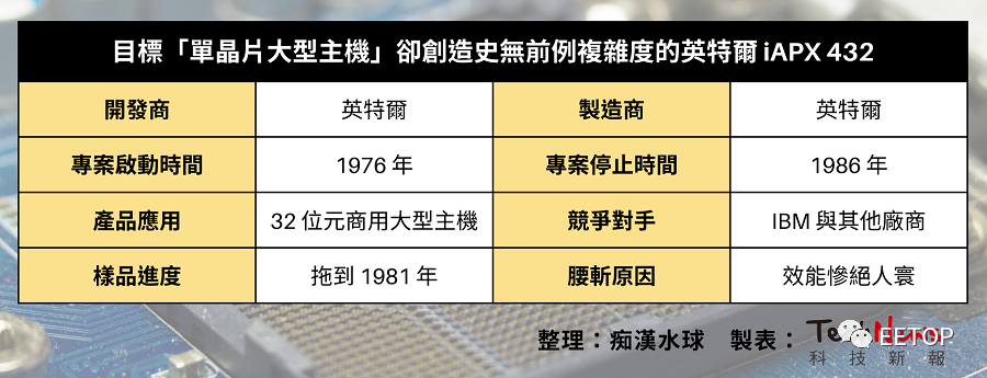

英特尔1976 年启动极具野心的8800 计划,后来改名为iAPX 432(Intel Advanced Performance Architecture 432),也是这家公司第一个32 位处理器(那时8008 和8080只是8 位处理器),企图打造满足所有客户十年内需求的微型大型主机(Micro Mainframe)。x86 指令集始祖:16 位元8086 处理器,原先只是英特尔赚取8800 研发经费的急就章备胎,顺便应付一下摩托罗拉(Motorola)之类的竞争对手,数据总线缩减到8 位的衍生款8088,却因1979 年得到IBM 青睐,开启x86 独霸个人电脑市场的新时代。

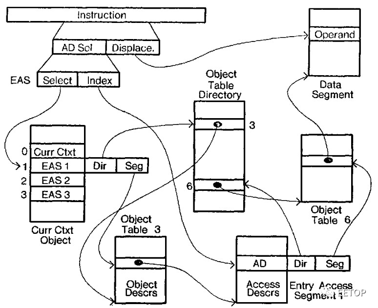

既然假想敌已设定成以IBM 为首的商用大型主机,就该有的高档规格就当统统一应俱全,像支持多处理器环境、对应多工操作系统、具备基于容错机能的高可用性、提供高级程序语言需要的物件导向存储器管理(甚至连垃圾回收机制和透过硬件实作的型别检查都有了) 和定址模式等,英特尔还发展由Ada 语言撰写的iMAX 432 操作系统,结果英特尔就创造了”最CISC(复杂指令集电脑)的CISC”,指令编码长度别说极度不固定了,竟然还可以6~321Bits(你眼睛绝对没看错,是位元,不是位元组),连1~17Bytes 的x86 和1~54Bytes 的DEC VAX 都瞠乎其后。
 将存储器管理纳入物件导向让iAPX 432 远比x86 和VAX 更毫无道理可循。

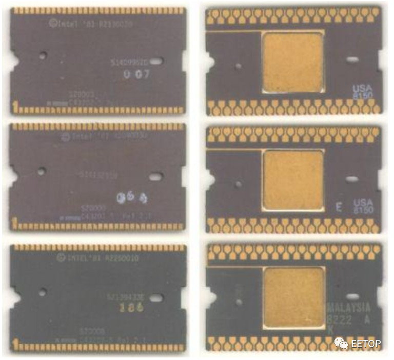

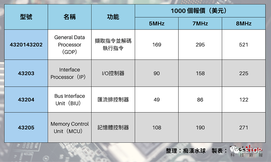

如此夸张的复杂度一路叠床架屋,没剩多少可塞入cache存储器的空间,不仅让延迟至1981 年才问世的iAPX 432 难以单一芯片化,像主要运算单元(General Data Processor,GDP)就被迫拆成43201 和43202 两颗,连I/O 也要补一颗43203。1983 年英特尔另外公布总线控制器43204 与存储器控制器43205,可实作63 颗处理器的大型系统。
芯片化加上容错造成的传输延迟,也让速度快不起来,导致iAPX 432 比当时同样是32 位元处理器的Motorola 68000,慢了5~10倍。
▲ 这张珍贵的照片,由上到下是43202、43201 与43203。

说到原名iAPX 86、组合语言层面可容8080 的8086 处理器英特尔不但用最少团队人力,短短一年半内就开发完毕,并在1982 年推出80286,更在1985年的80386 将x86 指令集推进到32 位元的世界(英特尔现任执行长Pat Gelsinger 还曾跟80386 首席架构师John Crawford 合着《Programming the 80386》一书)。即使集结英特尔最优秀研发人才提炼出号称没有任何bug(看在超高复杂度的份上,这实在很不简单)的iAPX 432,英特尔也只能在1986 年黯然宣布放弃这产品。

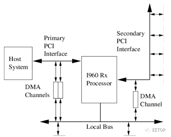

不小心把某种程度上算是计划外产物产品做出来了,英特尔也得想办法替其找出路,英特尔1996 年公布I2O(英特尔Intelligent I/O) 规范,让i960 担纲替主处理器减轻I/O 负担的卸载(Offload)辅助处理器,但因i960 的高成本而没成功。i960 最让人印象深刻的应用,主要在磁盘阵列控制卡计算XOR(Exclusive OR),如Adaptec AAR-2400A 的i960RS,以及大型游戏街机像IGT 的Stepper S2000 和Sega 的Model 2。
▲ 使用价格不低的i960 为I/O 辅助卸载引擎的I2O规范,没撑几年就无疾而终。
