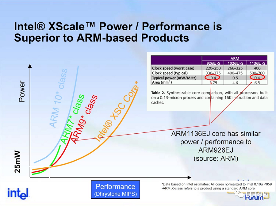

欠缺这些历史意识,对眼前看到的认知,就有如盖在沙上的城堡,随时都有倾覆的危险,如处理器业界追求「能耗比」(Performance Per Watt),早在25 年前DEC 开辟低功耗产品线时,评估延续Alpha 不可行、开始与ARM 合作发展Strong ARM 就开始了(其实应有更早案例,只是难以考证),后来成为英特尔XScale,声量更在英特尔启动Tick-Tock巨轮时达到颠峰,并非「双A」这几年看来很红,才有这惊世骇俗的「大事」。
这是继承自DEC StrongARM英特尔XScale 简报,距今20 年,资料还是引用业界知名微处理器报道(Microprocessor Report)。「能耗比」会受到瞩目,并不是因为「双A」崛起,而是很久以前就受重视了,英特尔自从2004 年的「喷火龙(Prescott)传奇」后巨大策略转折,更随时把「Performance Per Watt」挂在嘴边。顺便一提,XScale 还是英特尔拥有过的「当代最强ARM 处理器」,却因愚蠢的「x86 义和团之乱」而自己卖给Marvell,不仅错失替苹果打造第一代iPhone 处理器的大好机会,更断送了英特尔智能手机市场的未来。

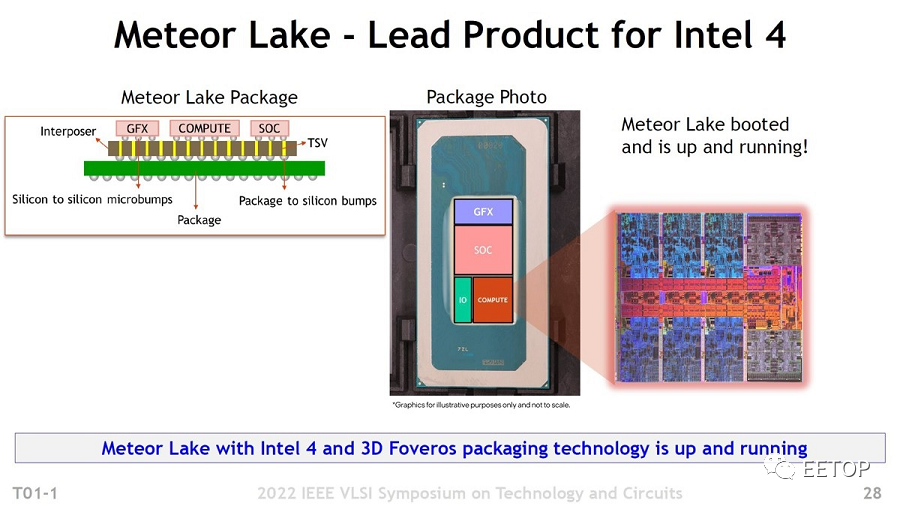

如果不服,请先说服笔者(或读者自己),预定2023 年登场的英特尔第14 代Core处理器「Meteor Lake」(英特尔「类」4 纳米,多芯片封装)和AMD Ryzen 7000 APU「Phoenix Point」(台积电4 纳米)有一丝一毫可能性,「提升四倍」能耗比,追上现在的苹果M2
应该不会有人觉得英特尔Meteor Lake 可「提升四倍能效」,连英特尔自己也不敢相信。

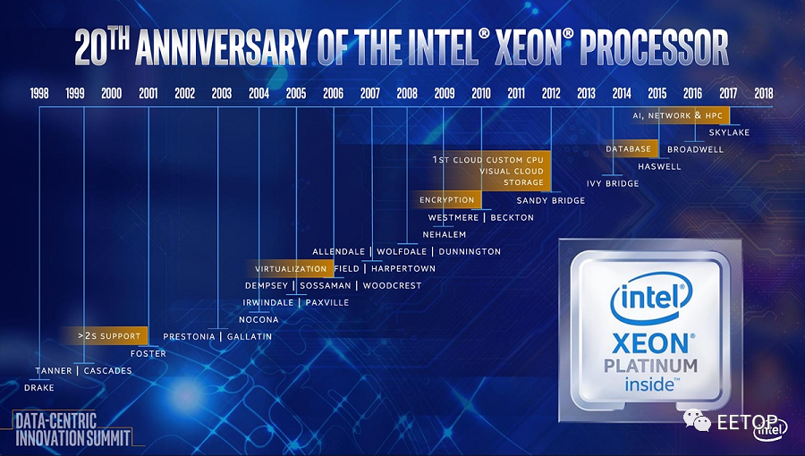

这20 几年来,以英特尔Pentium Pro(1995 年)和AMD K7(1999 年)为起点,直到英特尔Xeon(1998 年)与AMD Opteron (2002 年)品牌诞生,x86 双雄主力处理器核心微架构,皆以高获利服务器应用为最优先考虑,至今尚未改变,也几乎将在1990 年代雄踞服务器和工作站市场的「RISC 诸神」消灭殆尽,仅IBM Power 勉强硕果仅存,维持稳定发展。

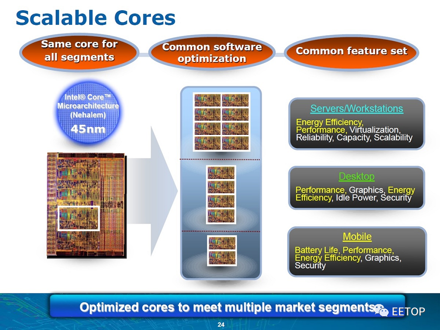

此外,x86 指令集的先天复杂度和缺乏业界标准,也大幅延长产品开发时程,并需集中资源研发单一通用的核心,逼着x86 双雄要在服务器、桌机和笔电之间大量妥协,英特尔 Nehalem 世代的战略选择就是最好例证,然后被牺牲的是拖到32 纳米Westmere 的笔电。
自从21 世纪初期,无英特尔还是AMD,主力x86 核心微架构都要兼顾服务器、桌机和笔电(因利润考虑,优先权往往是「服务器> 笔电> 桌机」,但英特尔在Nehalem 世代为了尽快打垮AMD,笔电竟先牺牲掉),所以也势必做出取舍,这就是苹果没有的包袱。

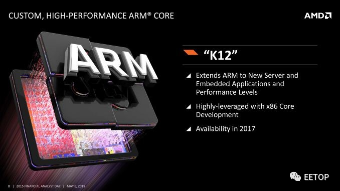

「应用」才是重点,说ARM 处理器难以取代x86 桌机是「前者是SoC」,只是倒因为果,假若Windows On ARM 真有搞头,谁敢说不会出现相容现有x86 处理器脚位的产品?不说别的,AMD 的K12 和SkyBridge还真的差点就要实现这个看起来很不可能的「壮举」了。
如果AMD 没取消K12 处理器和SkyBridge 芯片组,也许现在我们就能看到同时相容x86 和ARM 的系统平台架构了,也不会看到Jim Keller 骂「AMD 砍掉K12 很愚蠢」。谁知道呢!

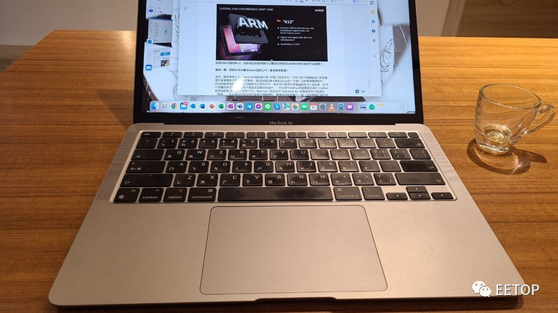

身为「商用笔电之王」ThinkPad「小黑」长期爱用者的笔者,最近跟朋友聊天聊到苹果十年如一日的笔电机构设计,共同感想就是「这家公司总是关起门来搞自己的,根本没在管其他笔电厂商做了什么好事,他们只要顾好自己的市场,也不会刻意强求没缘分的客户」。
所以当ThinkPad旗舰产品线X1 Carbon 越来越轻(笔者手上是第七代,最新款是第十代),MacBook(目前是M1 MacBook Air)依旧带来浑厚重量感的「铝块」,且还很容易因强烈碰撞机壳变形,键盘依然有够难打,唯一所向无敌的还是那片触控板,外出工作多半还是得扛X1 Carbon,甚至还要出动更大更重的ThinkPad T14s AMD Gen1,就只为了键盘手感,只因这直接影响工作效率,比处理器能否省电持久还更举足轻重。
顺便一提,为了维持「居家与上班操作一致性」,笔者两边都统一部署Filco Majestouch Convertible 2 NINJA 键盘(Cherry茶轴)和Logitech MX Master 3 鼠标,并同样配置Filco原厂键盘掌垫,这应足以说明笔者对人机介面的「挑剔度」。
笔者绝对不是果粉,真的,请大家一定要相信我,光MacBook 的烂键盘,就足以消灭笔者成为果粉的一切可能。听说库克出身IBM?苹果要不要推出「商用MacBook」在笔电键盘领域跟同样源自IBM 的ThinkPad 火拼一下啊?
