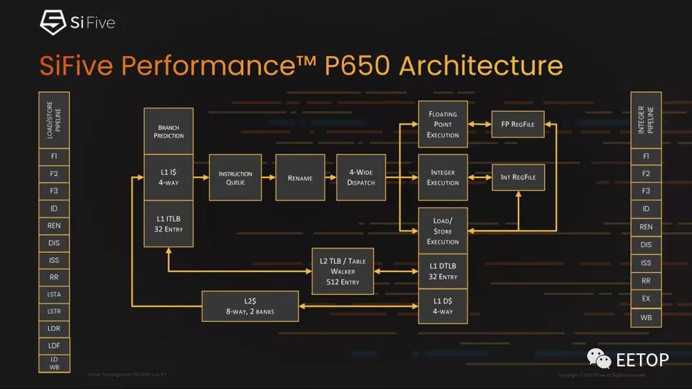

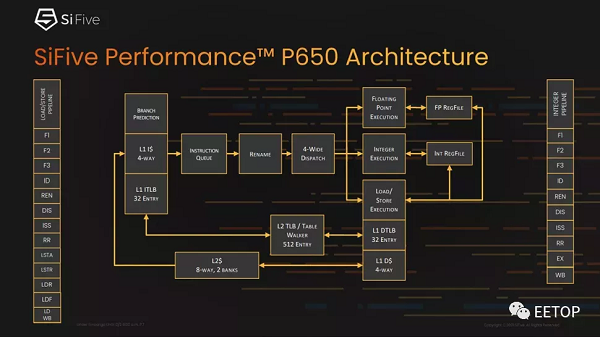

SiFive Performance P650 将配备多达 16 个内核,并以当前的SiFivePerformance P550处理器为基础,保持高效的内核流水线,同时扩展处理器指令发射宽度,实现了令人印象深刻的每时钟周期 40% 的性能提升。
P650在架构方面的特征包括64位、无序流水线、128KB一级缓存、2MB二级缓存、16MB三级缓存(16核)等。
结合架构增强和最大时钟频率,P650 的整体性能,还较 SiFive 上一代旗舰P550处理器提升了 50%(预估 11+ SPECInt2006/GHz)。此外搭配平台级内存管理 / 中断控制单元等基础系统组件,支持用于虚拟化的新 RISC-V 虚拟机管理程序扩展。
