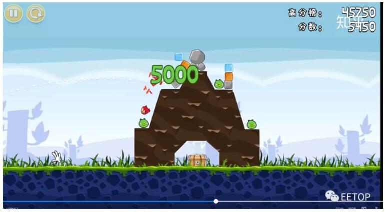

第一个是龙芯3A运行Windows版《愤怒的小鸟》
视频链接:
https://www.zhihu.com/zvideo/1445888415606276096
从视频来看,龙芯3A运行Windows版《愤怒的小鸟》已经很流畅了,不过guee表示视频是用他开发的Linux录屏软件录制的,如果不使用软件录屏,游戏运行会更流畅些。

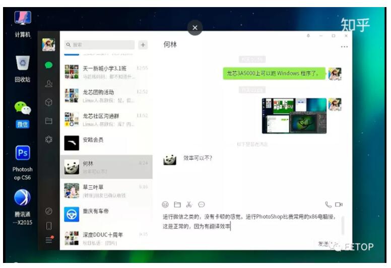

此外guee还测试运行了微信、PS,扫雷等Windowsb程序,视频来看运行相当流畅,绝不卡顿。
不过,在运行PS的时候guee表示比x86电脑还是感到慢一些。这是因为龙芯的二进制翻译功能目前还是第一个版本,翻译运行的效率、兼容性、稳定性还需要持续加强,当前二进制翻译还存在bug,游戏中的声音时有时无,相信以后会好起来。

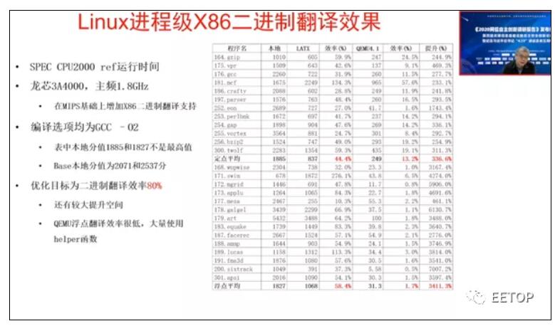

对于龙芯的二进制翻译,此前龙芯中科董事长胡伟武公布了具体情况,LoongArch指令集对MIPS指令的翻译效率是100%,对ARM可以达到90%,最难的是x86,在Linux下翻译的效率可达80%,Windows下的效率还要减少到70%。
换句话说,龙芯模拟x86程序现在只能发挥70-80%的性能,相比原生x86要损失不少性能,不过后续应该还会进一步优化,降低到可接受范围内。
