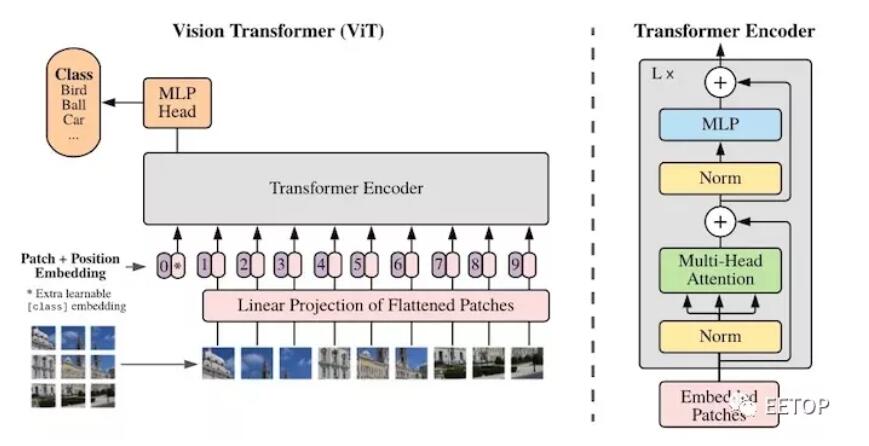

VisionTransformer 架构。图片由 Visoi.ai 提供
KL530 的第二个主要发展是支持视觉转换器模型,这是卷积神经网络(CNN)的发展中的竞争对手。与 CNN 相比,视觉变换器的准确度可提高 30%,并且能够进行整体推理,而不是基于关键特征的推理。
Kneron认为,视觉转换器对于实现 L2(2 级)自治至关重要。因此,耐能认为KL530是推进L1(1级)和L2级自动驾驶的关键产品。
