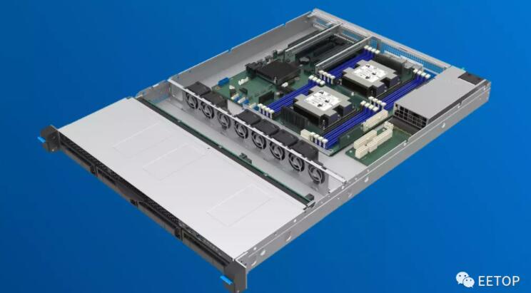

第二种选择是使用软件编码和通用英特尔至强处理器。谷歌认为,对于新兴的YouTube工作负载来说,这两种方案都不够省电--视觉计算加速器本身相当耗电,而扩大至强CPU的数量基本上意味着增加服务器的数量,这意味着额外的电力和数据中心的占用。因此,谷歌决定采用定制的内部硬件。

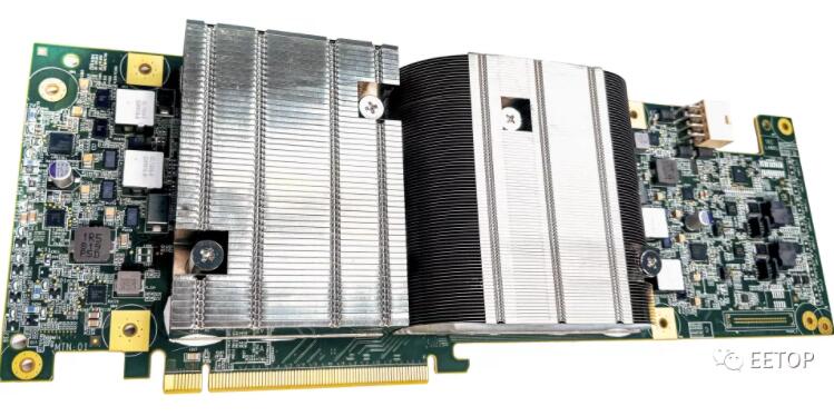

谷歌VCU的主要理念是将尽可能多的高性能编码器/转码器放入一块硅片中(同时保持节能)),然后根据所需的服务器数量分别扩展VCU的数量。谷歌在一块板上放置了两个VCU,然后在每台双插槽英特尔至强服务器上安装了10张卡,大大提高了该公司每个机架的解码/转码性能。

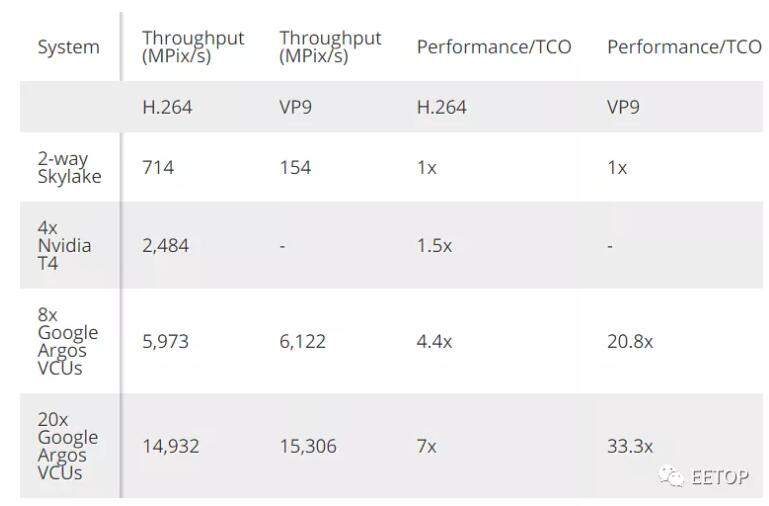

谷歌表示,与英特尔Skylake-powered服务器系统相比,其基于VCU的机器在性能/TCO计算效率方面有高达7倍(H.264)和33倍(VP9)的改进。这一改进将 VCU 的成本(与英特尔CPU 相比)和三年的运营费用考虑在内,这使得 VCU 成为视频巨头 YouTube 的轻松选择。
CPUGPU 和配备 VCU 的系统中的离线双通道单输出 (SOT) 吞吐量:
从谷歌分享的性能数据来看,很明显单个 Argos VCU 仅比 H.264 中的 2 路 Intel Skylake 服务器快。但是,由于可以在这样的服务器中安装 20 个 VCU,因此从效率的角度来看VCU 胜出。但对于要求更高的 VP9 编解码器,谷歌的 VCU 似乎比英特尔的双路至强快五倍,因此提供了令人印象深刻的效率优势。
由于谷歌使用Argos VCU已经有几年了,它显然用运行自己芯片的机器取代了许多基于Xeon的YouTube服务器。很难估计谷歌实际替换了多少Xeon系统,但一些分析家认为,该技术巨头可能将400万到3300万颗英特尔CPU替换成了自己的VCU。

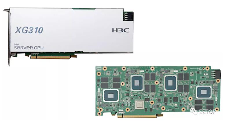

不过,英特尔并没有停滞不前。该公司 基于DG1 Xe-LP的 四芯片 SG1 服务器卡可以解码多达 28 个 4Kp60 流以及转码多达 12 个同时流。从本质上讲,英特尔的 SG1 与谷歌的 Argos VCU 所做的完全一样:将视频解码和转码性能与服务器数量分开,从而减少用于视频应用的数据中心所需的通用处理器数量。
凭借即将推出的单块 Xe-HP GPU英特尔将同时提供 10 个高质量 4Kp60 流的转码。请记住,某些 Xe-HP GPU 将扩展到四个区块,并且每个系统可以安装一个以上的 GPU英特尔市场领先的媒体解码和编码能力只会变得更加稳固。
