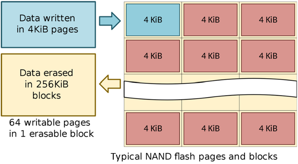

另外,对NAND的使用有一个特点,就是可擦的最小单位比较大,如下图所示,写的时候可以4KB为单位往里面写,但是擦的时候(比如修改原有数据)却只能以256KB为颗粒来操作(不同的SSD大小不一样,但原理都一样)。这就容易形成空洞而触发SSD的GC(Garbage collection)数据搬移,进而导致所谓的写放大现象,对盘的持久性会产生进一步影响。
