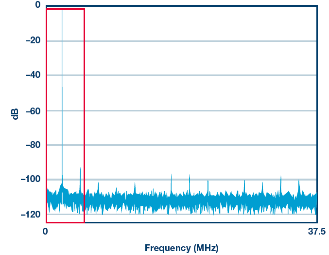

现在考虑一个简单情况来比较SNR和NSD,如图1所示。假设ADC时钟频率为75 MHz。对输出数据运行快速傅里叶变换(FFT),图中显示的频谱为从直流到37.5 MHz。本例中,目标信号是唯一的大信号,且碰巧位于2 MHz附近。对于白噪声(大部分情况下包含量化噪声和热噪声)而言,噪声均匀分布在转换器的奈奎斯特频段内,本例中为直流至37.5 MHz。
由于目标信号在直流与4 MHz之间,故可相对简单地应用数字后处理以滤除或抛弃一切高于4 MHz的频率(仅保留红框中的内容)。这里将需要丢弃78噪声,保留所有信号能量,从而有效SNR改善9 dB。换句话说,如果知道信号位于频段的一半中,那么事实上可以在仅消除噪声的同时,丢弃另一半频段。
这就引出了一条有用的经验法则:存在白噪声时,调制增益可使过采样信号的SNR额外改善3 dB/倍频程。在图1示例中,可将此技巧应用到三个倍频程中(系数为8),从而使SNR改善9 dB。
当然,如果信号处于直流和4 MHz之间某处,那么就不需要使用快速75 MSPS ADC来捕捉信号。只需9 MSPS或10 MSPS便能满足奈奎斯特采样定理对带宽的要求。事实上,可以对75 MSPS采样数据进行1/8抽取,产生9.375 MSPS有效数据速率,同时保留目标频段内的噪底。
正确进行抽取很重要。如果只是每8个样本丢弃7个,那么噪声会折叠或混叠回到目标频段内,这样将得不到任何SNR改善。必须先滤波再抽取,才能实现调制增益。

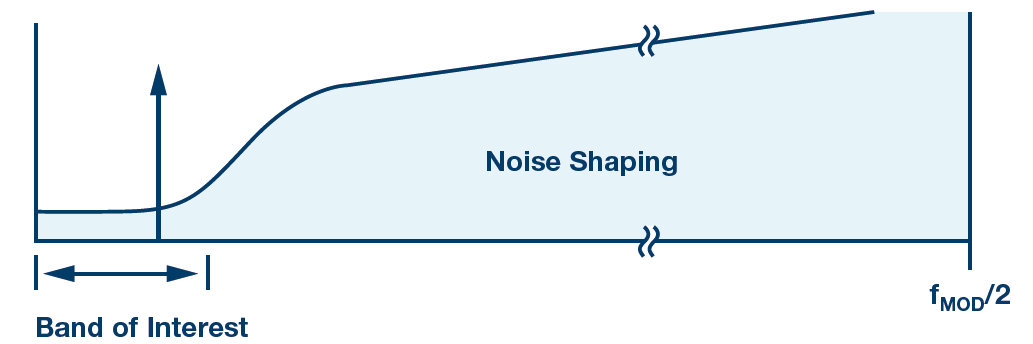

噪声不平坦的一个重要情形是使用Σ-Δ型转换器时。
Σ-Δ型调制器通过对反馈回路(量化器输出)调制,进而实现对量化噪声整形,,从而降低目标频段内的噪声,但代价是增加带外噪声,如图3所示。

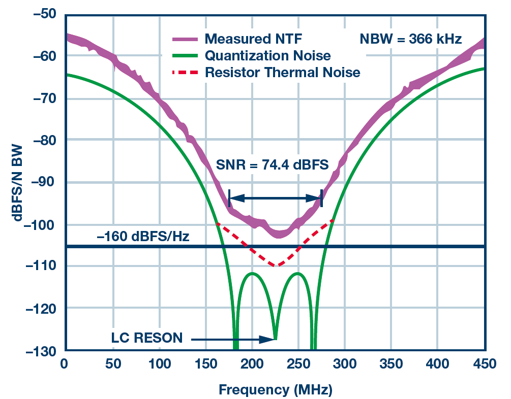

即使不进行完整分析,也可以看到,对于Σ-Δ型调制器,使用NSD作为确定带内可用动态范围的规格尤为有效。图4显示的是高速带通Σ-Δ型ADC放大后的噪底曲线。在75 MHz目标频段内(中心频率为225 MHz),噪声为-160 dBFS/Hz左右,SNR超过74 dBFS。
4.AD6676—噪底

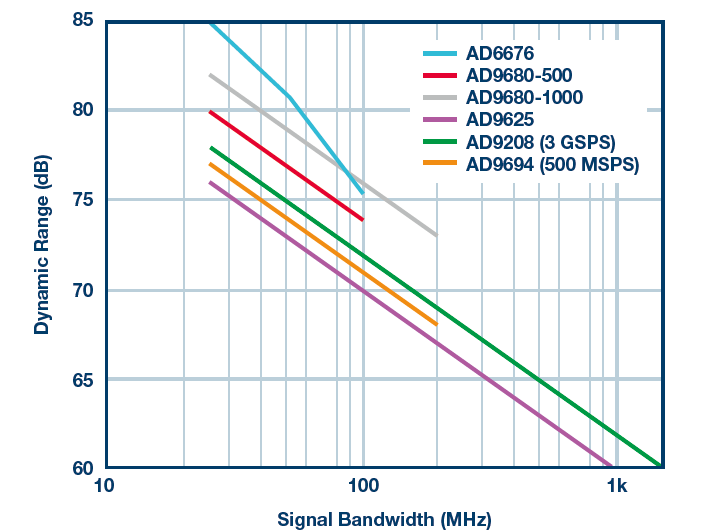

为了总结并强化我们已经讨论过的内容,现在看图5所示曲线。本例考虑五款ADC:一款12位、2.5 GSPS ADC(紫色曲线);一款14位、1.25 GSPS ADC,时钟速度分别为500 MSPS(红色曲线);和1 GSPS(绿色曲线);一款14位、3 GSPS ADC,时钟速度为3 GSPS(灰色曲线);一款不同的14位、500 MSPS ADC,时钟速度为500 MSPS(蓝色曲线);最后是图4提到的带通Σ-Δ型ADC。前五种情况的特征是具有近乎白色(平坦)的噪底,而Σ-Δ型ADC具有浴盆形噪声频谱密度,在目标频段内的噪声很低,如图4所示。
在每种情况中,采样速率保持固定,通过改变数字滤波器(其移除数字化处理后的带外噪声)的截止频率来扫描信号带宽。由此可得出几点结论。
首先,降低信号带宽会提高动态范围。然而,紫色、红色和绿色直线的斜率始终为3 dB/倍频程,因为其NSD曲线是平坦的。蓝色曲线的斜率(Σ-Δ型ADC)则相当陡峭。当在通道的陡坡上扫描抽取滤波器的截止频率时,上述现象尤其明显,因为该频率的每次递增/递减都会导致滤除的噪声功率量迅速变化。
其次,各曲线具有不同的垂直偏移,这取决于转换器的NSD。例如,红色和绿色曲线对应相同的ADC。但绿色曲线(1 GSPS)高于红色曲线(500 MSPS),因为其NSD比其他情况低3 dB/Hz,其时钟是红色曲线的两倍。
图5显示了多种不同高速ADC的SNR与信号带宽的权衡关系:五个斜率遵从平坦噪底的3 dB/倍频程调制增益,而AD6676由于噪底整形而表现出更陡的调制增益。
5.不同ADCSNR与信号带宽的关系
