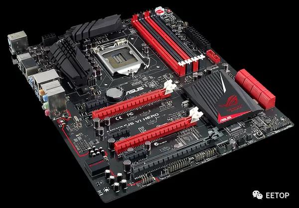

计算机主板的示例。内存、CPU、显卡、IO控制器、网卡等许多组件可以连接到主板进行相互通信。

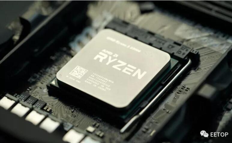

AMD也开始在他们的一些芯片上安装更强大的GPU,并逐渐向SoC的某种形式发展,加速处理器(APU)基本上是CPU核心和GPU核心放在同一个芯片上。
AMD Ryzen加速处理单元(APU)将CPUGPU(Radeon Vega)结合在一个硅片上。但不包含其他协处理器

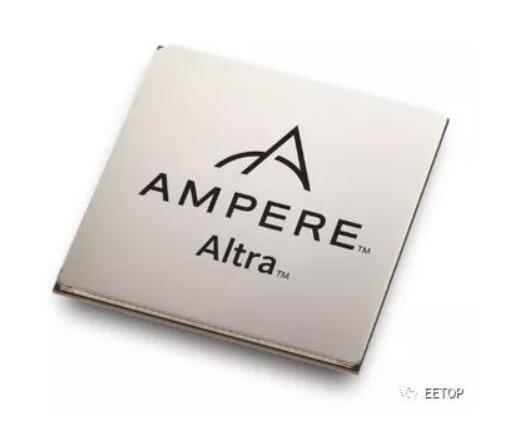

安培Altra Max ARM CPU 128核,专为云计算设计,有很多硬件线程是一个优势
这就是为什么你会看到安培等ARM CPU厂商生产的CPU,比如Altra Max,它拥有疯狂的128个核心。这种芯片是专门为云计算而生的。你不需要疯狂的单核性能,因为在云计算中,每瓦都要有尽可能多的线程来处理尽可能多的并发用户。
