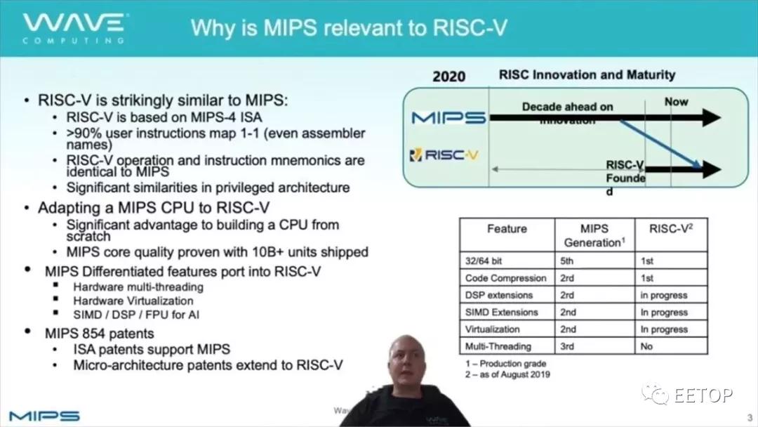

MIPS技术的持有者Wave Computing 在11月9日至12日在线举办的"electronica 2020"中,明确表示,将在MIPS核心中增加RISC-V支持。
虽然如今的MIPS早已是没落黄花,但是MIPS仍然拥有大量客户。在2019年,甚至有10亿个芯片出货。
不过MIPS表示将RISC-V放在MIPS内核上的决定还是让人感到来之突然!
Wave Computing并不是打算放弃MIPS本身,而是要继续支持它,但提出对RISC-V的支持意味着在MIPS基础上将能够同时解释和执行RISC-V指令。

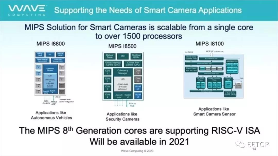

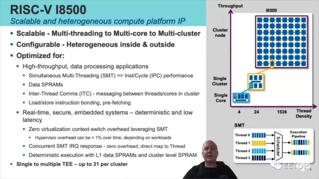

第一款产品是 "I8500"(Photo03)。基本上,与其说它是目前MIPS一系产品7000系列的延伸,不如说它更像是6000系列的延伸,也就是它之前的产品。安全性也得到了加强,实现了基于多域的安全,并宣称符合一种名为MIPSecure的安全实现,相信是新定义的。目前还没有这方面的详细资料。更多细节将在产品最终发布时揭晓。
RISC-V I8500
I8000系列有三种IP:高端的I8800、中端的I8500、低端的I8100

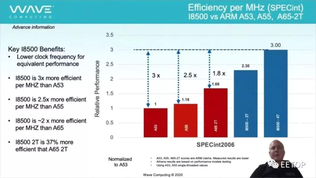

在性能方面,下面是MIPS I8600与Cortex-A53/A55/A65的对比。
单线程的效率是Cortex-A65的两倍,但2线程的效率仅比Cortex-A65高37%
由于核心的性能或效率并不是决定其效率的唯一因素,所以我们非常期待在未来切换到RISC-V阵营的情况下,MIPS架构是否能够生存下去。
