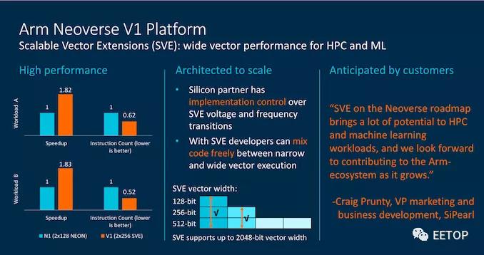

终极性能:Neoverse V1平台支持可伸缩矢量扩展

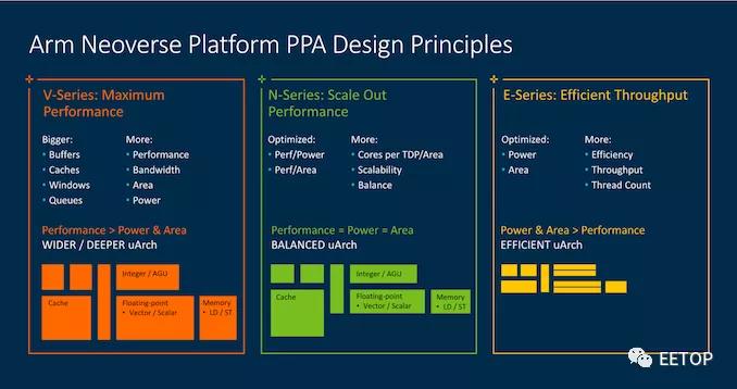

Neoverse V1作为V系列的第一个平台,与N1相比,其单线程性能可提升超过50%,对于CPU性能与带宽更高要求的应用来说,是性能表现最佳的平台。重要的是,Neoverse V1支持可伸缩矢量扩展(Scalable Vector Extensions, SVE),为高性能云、高性能计算与机器学习等市场带来庞大的应用潜力。
SVE可基于未知宽度向量单元的软件编程模型,执行单指令流多数据流(SIMD)整数、bfloat16、浮点指令。SVE可确保软件编码的可移植性与使用寿命,同时兼顾高效的执行。
性能翻倍:Neoverse N2平台提供可扩展的性能表现
扩展性是Arm合作伙伴在不断发展的市场上制胜的关键。为了满足市场的需求,Neoverse N2被定位为可提供更高性能计算的解决方案,用来满足横向扩展的性能需求,其用例可横跨云、智能网卡(SmartNICs)、企业网络到功耗受限的边缘设备。
此外,相比于Neoverse N1,Neoverse N2在保持相同水平的功率和面积效率之余,单线程性能提升了40%。

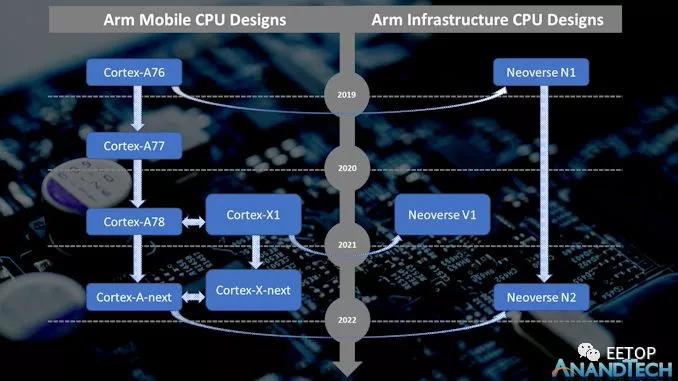

Arm微体系架构图解
当我们谈到这里涉及的微体系架构时,可能会有些混乱,因此我制作了一个图表来说明我们可以称呼Arm的移动设备和服务器CPU IP之间的世代同级产品:
尽管这只是Arm产品的总体概况,但需要注意的是,在设计期间的同一时间串联开发的Cortex和Neoverse产品之间存在相似之处。Neoverse N1是与Cortex-A76一起开发的,因此这两个微体系结构可以看作是兄弟设计,因为它们具有很多相似之处。
Neoverse V1可以看作是Cortex-X1的同级设计,可能共享许多为这两个旗舰CPU开发的超大型内核结构。
Neoverse N2有点特别,因为它代表了下一代Cortex-A内核的兄弟设计,这是A78的后续产品。Arm表示,他们将在今年年底前获得该“ Perseus”设计的许可,而且客户已经在使用beta RTL –我们很可能在明年的TechDay活动中听到更多有关这一代产品的信息。N2将比V1落后一年,随后将需要更多时间才能在产品中看到这一点。
SVE的未公开架构:Armv9?
Neoverse V1和N2的一个非常显着的特征是它们现在支持SVE(可伸缩矢量扩展),其中V1具有两个本机256位流水线,而N2是2x128位设计。SVE与其他SIMD ISA相比的优势在于,其中写入的代码可以随着微体系结构执行宽度的变化而扩展,而这对于当今的Neon或AVX SIMD指令而言是不可能的。
迄今为止,富士通的A64FX芯片和定制核心微体系结构是唯一宣布并可与SVE一起使用的CPU,这意味着V1和N2将是Arm实际实施SVE的第一个自己的设计。
