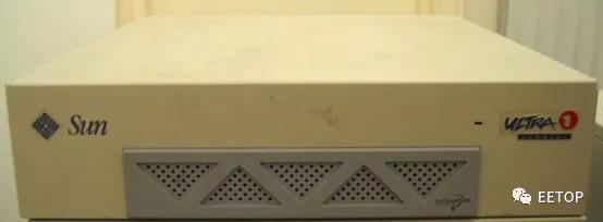

稍有年纪的读者,还记得20 多年前,在电脑中心随处可见的Sun Ultra 系列工作站,那高贵的Sony 特丽霓虹显像屏幕、听说手感还不错的键盘、戏称为「Slow -Laris」的Solaris 操作系统与里面的心脏:UltraSPARC 处理器吗?

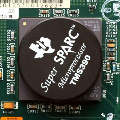

然后网络也随处可见将「指令集架构」与「处理器微架构」混为一谈的高论,讲得好像Fujitsu、Cypress 和TI(德州仪器)这些公司「授权生产Sun 设计的SPARC 处理器」,但根本就不是这么一回事。如同英特尔AMD 在x86 指令集兼容处理器的地位,Sun 和Fujitsu 身为高效能SPARC指令集兼容处理器的两大主角,两边的处理器微架构方向根本大相径庭,一边冲多核心多线程,另一边则是把RISC 处理器当成大型主机来做,不会有人敢说技术源流来自HAL 和Ross 的FujitsuSPARC64 系列,是Sun 授权的「设计」。

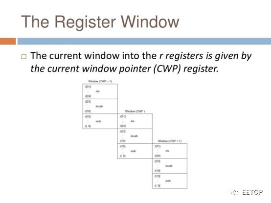

源自「寄存器窗口」的可延展性
SPARC 指令集里那个「可扩展」(Scalable),起因于独特的「寄存器窗口」(Register Window),亦可见于Berkeley RISCAMD Am29000、英特尔i960 与Itanium,即使名称可能有点不同。

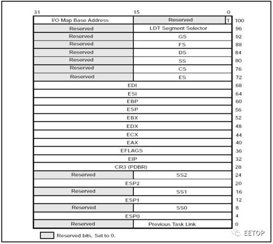

处理器碰到中断(如外部I/O 呼叫)、例外(像算术溢位)、进程切换,须将当前的执行状态,包含所有可存取的寄存器,都以事先定义好的数据结构回存到存储器,如x86 指令集的TSS(TaskStatus Segment),当恢复先前状态,再从存储器载回处理器
因近代程序架构都高度模组化,不同副程序间的呼叫动作(SubroutineCall),也会造成频繁的上下文切换(Context Switch),增加寄存器和存储器间的数据传输量。过于庞大的「可见」寄存器数量,也会增加处理器的电路复杂度与上下文切换的负担,并危害到提升处理器运行时钟的延展性。

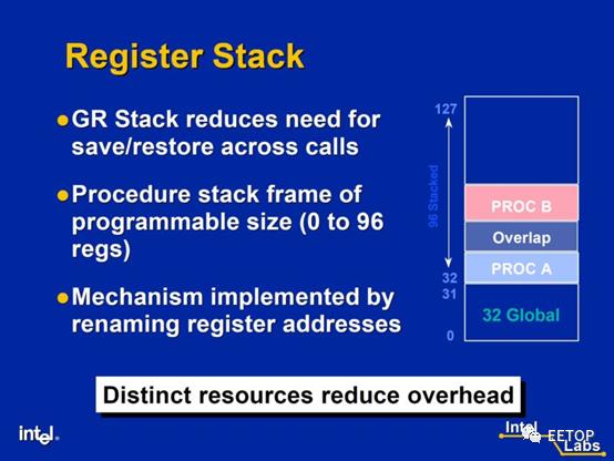

那该如何降低上下文切换的负担,减少多余的内容值交换?以「空间换取时间」的Register Window 为此而生。ARM 指令集的Banked Register 也是类似方法。英特尔Itanium 处理器的IA-64 指令集也具备相同的机制,但命名为Register Stack,看似比较贴切。
Register Window 藉由「重叠」不同程序使用的寄存器,即可交换不同程序的数据,但「软件眼中随时可见」的寄存器数量仍为32 个,8 个全域(Global),剩下24个当作Register Window,8 个输入(In)、8 个区域(Local)、8 个输出(Out),逻辑上可视为一个巨大堆叠,Register Window 指标器(CWP)一次移动16 个寄存器的距离,前一个程序的输出变成下一个程序的输入,当程序切换时,无须将专属于特定程序的8 个区域寄存器搬到存储器,也减少了寄存器和存储器之间的数据搬移量。
以下举一个3 个Register Window 案例,一看就懂。
因此SPARC 指令集兼容处理器的「实际」通用寄存器数量是可变的,从力求最低成本的嵌入式应用到重视多工效率的服务器,一般介于72~640。假如想要追求副程序互通有无的效率,也愿意付出较多硬件成本(像8 个Register Window 的UltraSPARC I,144 个寄存器拥有多达7 个读取埠和3个写入埠), Register Window 数量就多多益善,但假若想要减少电路成本、又想缩短发生上下文切换的处理负担,那就少一点刚刚好。SPARC 名中的「可延展」之意即在此,和日后为人称道的「多处理器延展性」一点关系都没有。

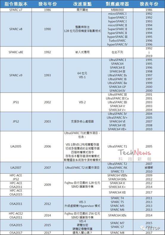

先从指令集版本的演进,用一个表格画出SPARC 发展史的大致轮廓,至于型号相同、制程不同的微缩版就在此不论(UltraSPARC 历代出现过大量的制程改进版本)。如前面所述,Sun 让SPARC 指令集成为「充分开放的业界标准」,除了Fujitsu 为了高效能运算而自定义的HPC-ACE,理论上所有SPARC 处理器,皆可兼容先前所有SPARC 指令集。

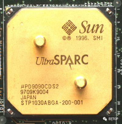

1995年的UltraSPARC I(0.47μm制程,时钟143-167MHz):英特尔推出x86历史首次正面挑战服务器市场的Pentium Pro,时钟直扑200MHz,并具备原生四处理器架构与非循序预测指令执行。
当然,对那段往事稍有印象的人,也许会这样指摘:人家UltraSPARC可是货真价实的64 位元处理器(相较Pentium Pro 看起来很没诚意的PAE-36),又有VIS 指令集和更强的多处理器延展性(像Enterprise 6500 服务器就塞了30 颗UltraSPARC I,Ultra 4000 工作站也有14 颗),但请稍安勿躁,让我们继续慢慢看下去。

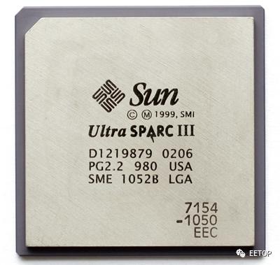

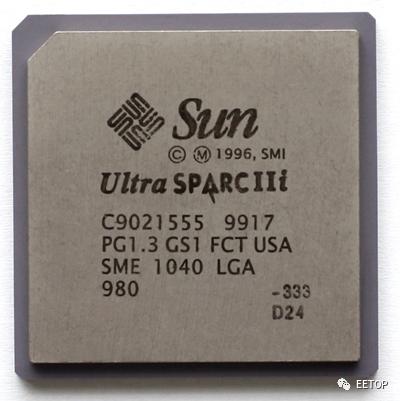

2001 年的UltraSPARC III(0.18μm制程,时钟600MHz):0.18μm制程的英特尔Pentum 4 / Xeon时钟抵达2GHz。同年发表的UltraSPARC III Cu,终于靠着0.13μm制程和铜导线,冲破了1GHz,真是可喜可贺。
反观同时期英特尔(P5→P6→P68)和AMD(K5→K6→K7)的飞跃性演进,UltraSPARC III 在微架构层面的改进幅度并不明显,维持每个时钟周期撷取解码4道指令,仍然没有非循序指令预测执行,仅略为扩增处理器内派发指令的宽度与管线深度与追加VIS 2 指令集。整合存储器控制器是最实际的改善点,如同AMD 的K8 方法,大幅强化存储器频宽并缩减存取延迟。
但即使上市日期整整延宕2 年,原先设定要对抗DEC Alpha 21264 和英特尔Itanium 的UltraSPARC III 依然「藉由优秀的多处理器延展性」获得那年MicroprocessorReport 的最佳服务器/工作站奖项,隔年则轮到原生双核心的IBM Power4。
另外,取代Sun Enterprise 的Sun Fire 服务器产品线,也一起和UltraSPARC III 登场。Sun Fire 最令人称道之处,莫过于美观又易维护的优异机构设计,理念皆出自于「Sun天字第一号员工」Andreas Bechtolsheim 之手,其x86 服务器亦雨露均沾,有接触过Galaxy系列AMD Opteron 产品线(以Sun Fire X4100 / X4200 为开端)的人,多半都印象深刻。

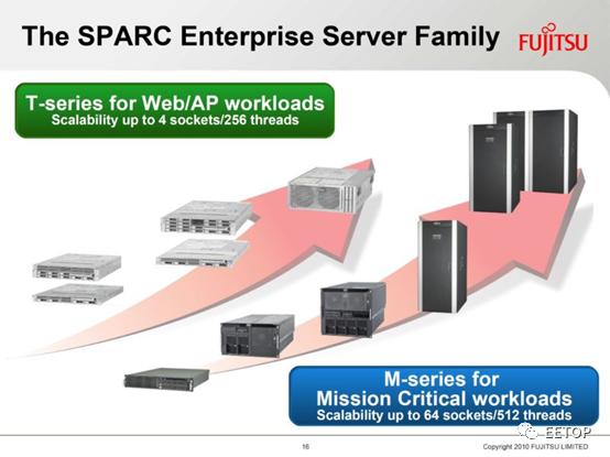

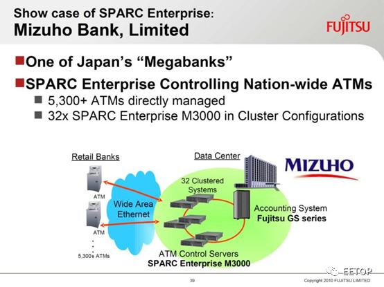

之后Sun Fire 和Fujitsu 的PrimePower,再一同被Sun / Fujitsu 携手的SPARC Enterprise 品牌取代,2010 年后,再统一更名成SPARC M / T(与后来追加的S)系列。
Sun Fire 也是UltraSPARC 处理器在高端服务器的巅峰,Sun Fire 15K 最多支援106 颗UltraSPARC III Cu,而Sun Fire E25K 更是72 颗UltraSPARC IV(144核心)。

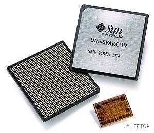

2004 年的UltraSPARC IV(0.13μm制程,时钟1GH-1.3GHz):UltraSPARC处理器挤身双核心之列(等于2颗改良版UltraSPARC III),但已经看不到IBM的车尾灯,那年刚好是IBM Power5在高端服务器市场的效能战争横扫千军的高峰。
2004 年,Sun 宣布腰斩UltraSPARC V「Millennium」和双核心UltraSPARC II「Gemini」,但已不值一提。
2005 年的UltraSPARC IV+(0.09μm制程,时钟1.5GH-2.1GHz):「传统」UltraSPARC处理器的绝响,这时双核心64位元英特尔Xeon和AMDOpteron已在服务器市场杀声震天,再次确立x86处理器主导服务器市场和云端数据中心的大势。

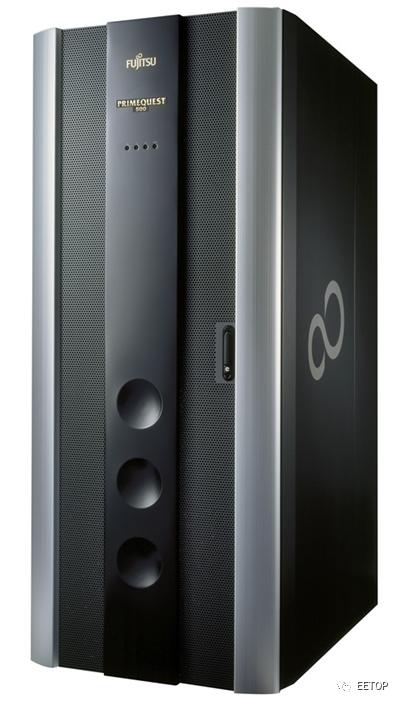

更糟糕的还在后头:SPARC 处理器阵营的另一位要角Fujitsu,不但在2005 年4 月发表Itanium 服务器PrimeQuest 产品线,还是采用自研系统芯片组、最大32 处理器64 核心的巨兽,秋季IDF(Intel Developer Forum)的Itanium 解决方案联盟发表会,资深行销副总裁Richard McCormack 更是第一位上台开场致词的来宾,刚好满脸黑线的笔者有幸坐在台下躬逢其盛。

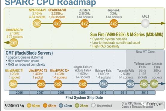

迈向Throughput Computing

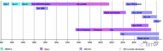

Sun 在2004 年逐步重整服务器产品布局,除了短暂推出英特尔Xeon 处理器的Sun Fire V60 系列,兵分三路,成果可简述成以下数点:

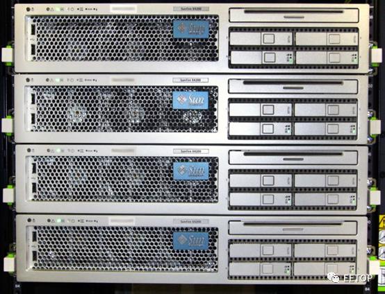

  • 通用型服务器:Sun成为率先压宝AMD Opteron的一线服务器大厂,并推出「Galaxy」系列服务器,8颗Opteron的Sun Fire M4600为象征。这件事对AMD也意义深远,不仅提升AMD验证产品的能力,更强化企业用户对「AMD服务器」的信心。
  • 高效能服务器:与Fujitsu携手APL(Advanced Product Line),沿用SPARC64系列,标榜大型主机等级的可靠性。

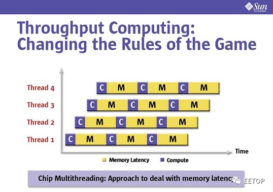

  • 网站与数据库:Sun购并Afara Websystems后,以追求「像瀑布般的巨大数据吞吐量」的Throughput Computing为名,集中资源打造针对网站服务器特化的UltraSPARC T系列(Niagara)与数据库导向的UltraSPARC RK(Rock)。
其中最值得大书特书的就是奠定Sun SPARC 处理器发展方向的Throughput Computing:简单多核心、超多线程、大量存储器频宽。

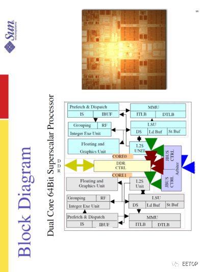

2005 年的UltraSPARC T1(0.09μm制程,时钟1GH-1.4GHz):8个简单微架构核心(单指令派发)、32粗质线程(碰到存储器存取等较长延迟,才会切换线程)。
台湾最大的电玩资讯站巴哈姆特,曾测试Sun FireT2000 足足一周,一台取代所有前端网站服务器群,瞬间涌入500 名使用者的系统反应时间,从8 秒缩短到0.3 秒,足以见证威力。但UltraSPARCT1 只有一个浮点运算器,不难想见针对网站服务器「最佳化」的程度。
2007 年的UltraSPARC T2(65纳米制程,时钟1~1.6GHz):前者的强化版,线程倍增至64条,每个核心都拥有独立的浮点运算器,因此整数运算加倍,浮点运算提升时倍,更高时钟带来1.4倍的单线程效能。后继的UltraSPARC T2+则是追加4处理器延展性的版本。
2010 年取消的UltraSPARC RK,就是让人感到极度惋惜的未竟之憾了,16 个4 指令派发的非循序预测执行核心(Sun 的历史创举),每个核心2 条同时多线程(SMT),总计切成4 块共享1 个32kB 指令快取、2 个32kB 数据快取、2 个浮点运算器的丛集(Cluster),耗电量高达250W,也具备了更精细多线程存储器数据同步的Transactional Memory(近似英特尔TSX)。

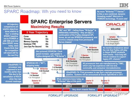

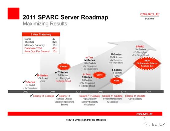

Sun 曾在UltraSPARC RK 砸了不少预算,也持续「堆高」规格,导致芯片开发到2.0 版。或许失控的功耗和经费,就是新东家Oracle 决定腰斩的主因。Oracle 接手Sun 后,「SoftwareIn Silicon」也成为最常喊的口号。

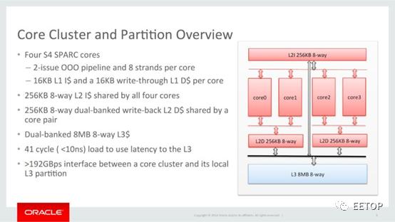

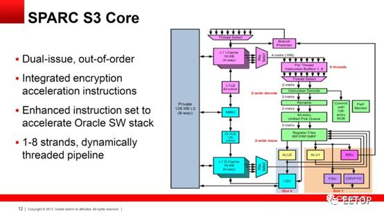

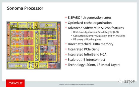

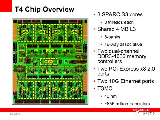

虽然无缘见证UltraSPARC RK 的实际威力,但Oracle 购并Sun 之后的SPARCT 系列,却处处可见Rock 的残影,并同时融合Niagara的色彩。像2011 年的SPARC T4,就是8 个双指令派发、非循序预测执行的S3 核心(代表第三代SPARC 核心,并追加VIS 3 指令集),每个核心8 条同时多线程的产物,一路「核心堆堆乐」到12 核96 线程的SPARC M6。

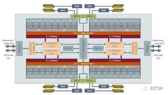

SPARC M7 升级成具改良后的快取存储器阶层和VIS 4 指令集的S4 核心,演进到2017 年的32 核心256 线程的SPARC M8。
  • 2010 年的SPARC T3:40纳米制程,时钟1.65GHz,16核128线程,可视为UltraSPARC T2的加倍版,然后SPARC Enterprise服务器品牌也取消,统一称为SPARC T系列。
  • 2011 年的SPARC T4:40纳米制程,时钟2.85~3GHz,8核64线程。
  • 2013 年的SPARC T5:28纳米制程,时钟3.6GHz,16核128线程。
  • 2013 年的SPARC M5:28纳米制程,时钟3.6GHz,6核48线程。

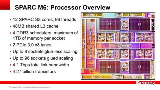

  • 2013 年的SPARC M6:28纳米制程,时钟3.6GHz,12核96线程。
  • 2015 年的SPARC M7:20纳米制程,时钟4.33GHz,32核256线程,S4核心。
  • 2016 年的SPARC S7:20纳米制程,时钟4.27GHz,8核64线程,SPARC M7的低价微缩版。
  • 2017 年的SPARC M8:20纳米制程,时钟5GHz,32核256线程,一颗怪物级的大芯片
下面呢?下面就没有了。

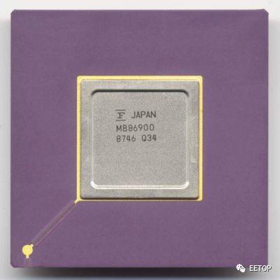

既然Oracle 已确定中断Sun SPARC 处理器的技术血脉,在1986 年打造出世界第一颗SPARC 指令集兼容处理器MB86900 的日本Fujitsu,就成为唯一硕果仅存的高端SPARC 处理器供应商。相对于「激进敢冲」的Sun,Fujitsu 可谓「传统保守」,或许更精确一点,他们的诉求是把RISC 处理器,做成与大型主机一样「高、上、大」。
但打从一开始仅专注嵌入式应用的Fujitsu,高效能SPARC 微架构也并非从头做起,技术源流可追溯至以hyperSPARC 跟Sun 正面竞争的Ross(Cyress的子公司,后来被Fujitsu 取得技术与专利)和Fujitsu投资的HAL(由IBM Power 的主要设计者Andrew Heller 所创立,有趣的是,HAL 的3 个字母,下一个就是IBM)。

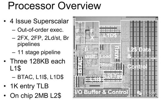

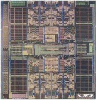

SPARC64 之名继承自HAL,而在2001 年取消HAL 原案、基于FujitsuGS8900 大型主机而重新开发的SPARC64 V,则是Fujitsu在高端SPARC 处理器的最重要里程碑:四指令派发、非循序指令预测执行、大型主机等级的高可靠度,效能也明显优于Sun UltraSPARC III。

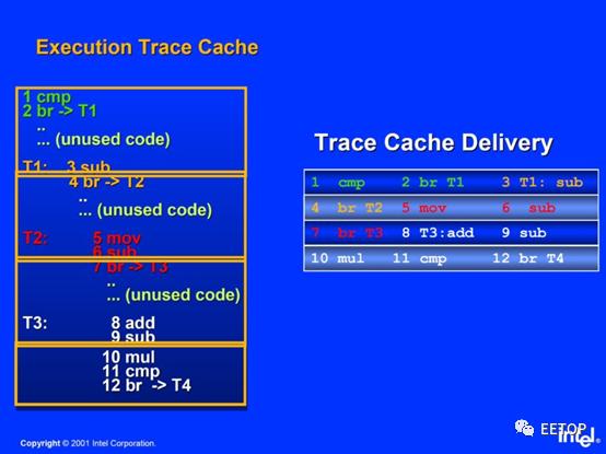

值得一提的是,出自HAL 的初版SPARC64 V 是个指令平行化极宽(远高于4 道指令)并具备和英特尔NetBurst 微架构大同小异的Trace Cache(依照分支预测的结果,依序存放解码的指令执行序列),不幸与Sun 的UltraSPARC RK 一起变成消逝在历史洪流的遗憾。

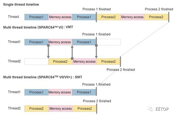

  • 2007 年的SPARC64 VI:90纳米制程,时钟1.5~2.4GHz,双核心,导入粗质多线程(CMT,Fujitsu称为VMT),也是首款引进浮点乘积和指令的SPARC处理器
  • 2008 年的SPARC64 VII:65纳米制程,时钟2.4~2.75GHz,四核心,导入同时多线程(SMT),强化数据可靠性(整数寄存器数据透过ECC保护,错误检查点增加到3,400个)。

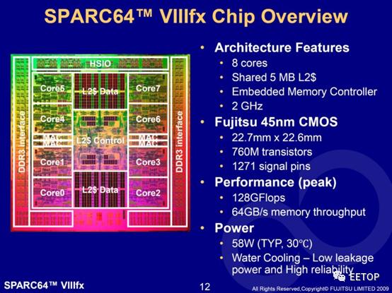

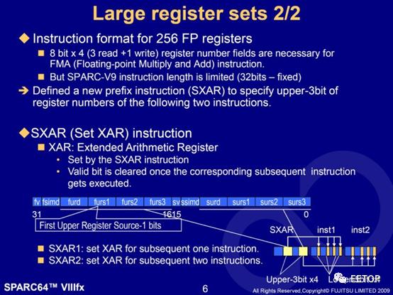

  • 2009 年的SPARC64 VIIIfx:45纳米制程,时钟2GHz,8核心,为了「京」(K)超级电脑计划而生的高效能运算衍生款,追加Fujitsu自行定义的HPC-ACE指令集与256个浮点运算寄存器。
因为SPARC v9 指令集的编码位元,不足以定址所有的浮点寄存器,256 个寄存器需要8 位元,浮点乘积和(FMA,A×B+C=D)指令会用到4 个寄存器,将会吃光32 位元编码,连运算码都没地方放了,须在运算指令前,排入「补充」寄存器定址位元数的前置指令(SXAR)。

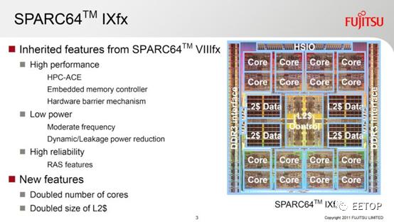

  • 2011 年的SPARC64 IXfx:40纳米制程,时钟2.85GHz,16核心,配合PRIMEHPC FX10超级电脑而同步发表。总之,只要看到名称内有那个小写的fx就知道这是超级电脑特规版了。

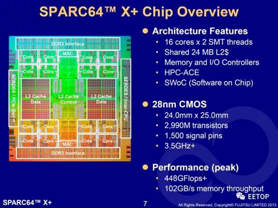

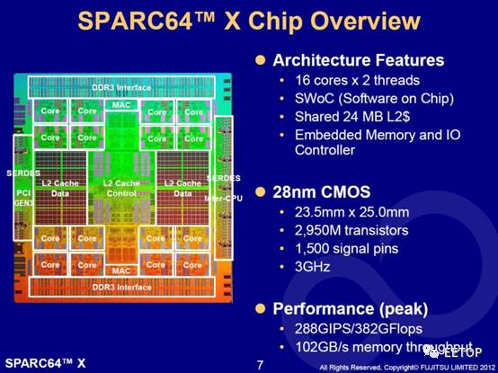

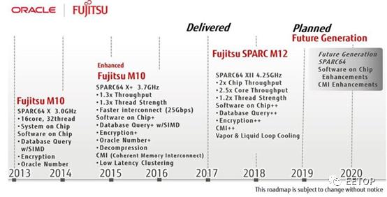

  • 2012 年的SPARC64 X:28纳米制程,时钟3GHz,16核心32线程,耗电量冲上270W,存储器控制器也「搬家」到处理器内部了。
  • 2013 年的SPARC64 X+:28纳米制程,时钟2~3.7GHz,16核心32线程,激增的时钟也充分反应在高达392W的耗电量。

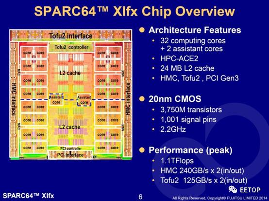

2014 年的SPARC64 XIfx:台积电20纳米制程,时钟2GHz,34核心(32个运算加2个辅助),新增HPC-ACE2指令集。高度整合存储器控制器与汇流排界面的SPARC64 XIfx堪称SPARC世界第一颗超级电脑系统单芯片

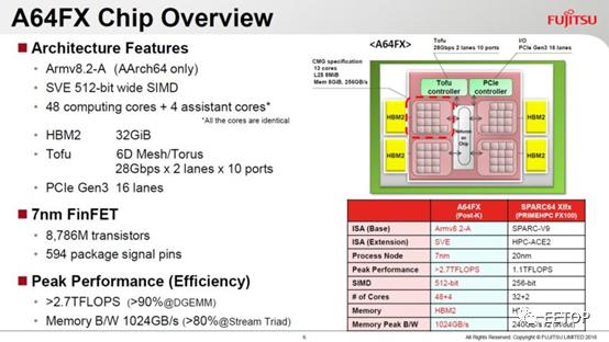

近期夺下Top500首位的日本理化学研究所超级电脑「富岳」,心脏Fujitsu A64FX,实际上就是将指令集架构,从SPARC v9和HPC-ACE2,替换成ARM v8.2A加SVE的进化版。

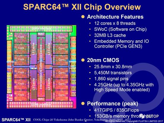

  • 2017 年的SPARC64 XII:台积电20纳米制程,时钟2.5~4.35GHz,12核心96线程(一个核心8线程,和IBM Power9一样)。
目前据闻Fujitsu 可能将在2020 年(也没剩几个月了)发表新一代SPARC64,就让我们拭目以待,但也只能祈祷这不会是高端SPARC 处理器的绝响。
