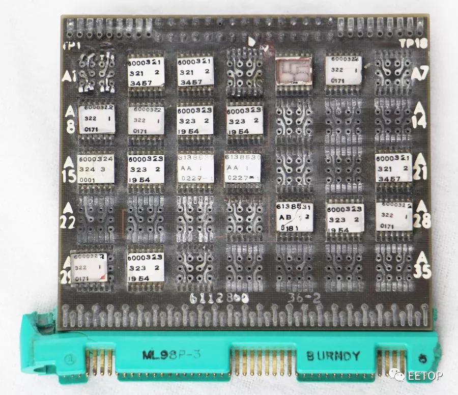

在阿波罗登月计划中,土星五号火箭是由IBM制造的先进机载计算机系统引导的。这个系统是由混合模块构建的,类似于集成电路,但包含了单独的组件。我们从该系统对电路板进行了反向工程,并确定了它的功能:在计算机的I / O单元内部,电路板为计算机选择了不同的数据源。
土星V LVDA的电路板。当我收到该板时,该板已部分拆卸,并且缺少一些芯片
这篇文章解释了电路板的工作原理,从其混合模块内部的微小硅芯片到电路板的电路以及火箭中的接线。

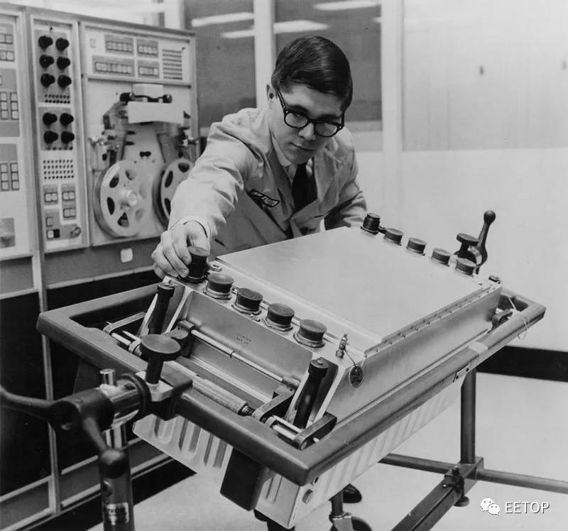

登月竞赛始于1961年5月25日,当时肯尼迪总统表示,美国将在10年内将人送上月球。这项任务需要三级土星五号火箭,这是有史以来最强大的火箭。土星五号由运载火箭数字计算机(下图)引导和控制,从升空进入地球轨道,然后沿着轨道飞向月球。缺点是它的速度非常慢,一秒钟仅能执行12,000条指令。
LVDC安装在用于测试的支撑框架中。在操作员后面的是一个称为ACME(航空航天计算机手动练习器)的测试系统。背面可以看到

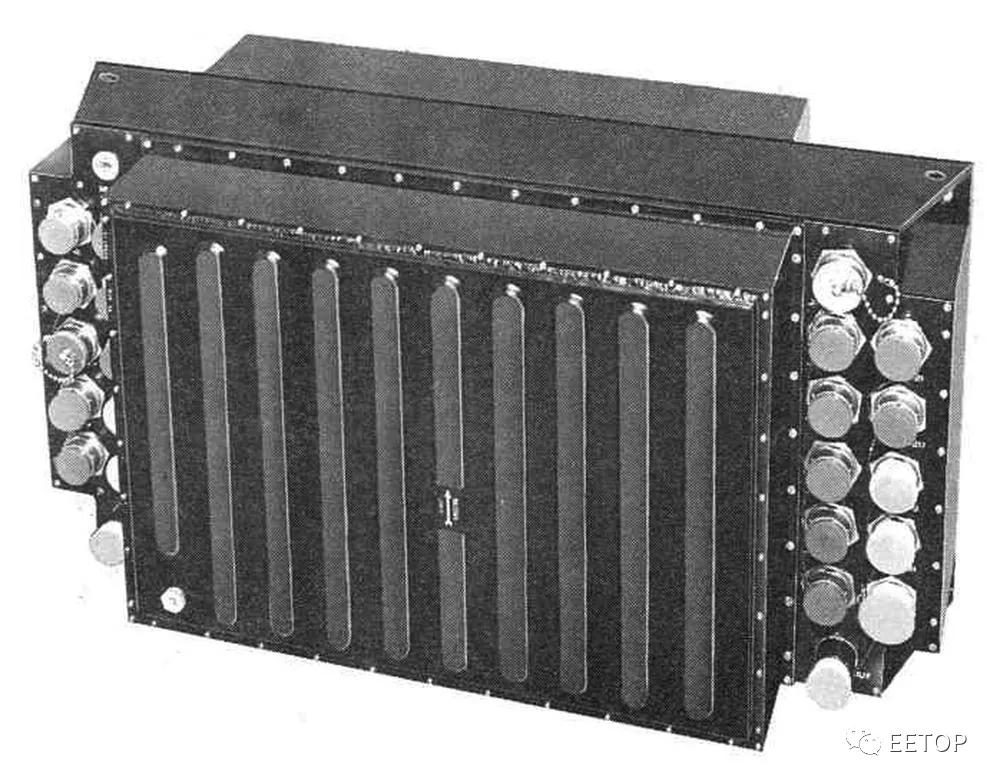

运载火箭数字计算机(LVDC)与运载火箭数据适配器LVDA)配合使用,后者为计算机提供输入/输出功能。计算机与火箭之间的所有通信均通过LVDA进行,LVDA将火箭的模拟信号和28伏控制信号转换为计算机所需的串行二进制数据。LVDA包含用于其各种功能的缓冲器和控制寄存器。LVDA具有模数转换器,可从惯性测量单元的陀螺仪读取数据,数模转换器可为火箭提供控制信号。它还处理了发送到地面并接收到计算机的地面命令的遥测信号。最后,通过LVDA中的冗余开关电源为LVDC供电。
土星5号 LVDA是一个176磅的盒子,可为LVDA提供I / O。它有21个圆形连接器,用于连接火箭的其他部分。

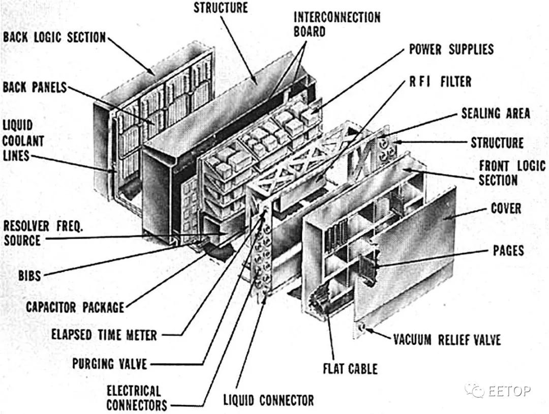

由于LVDA有许多不同的功能,它的体积几乎是LVDC计算机的两倍。下图显示了塞在176磅重的LVDA中的电路。它有两个部分,其中充满了被称为 "页 "的电路板:正面逻辑部分和背面逻辑部分。(我们检查的板子来自正面逻辑部分。) 电源和滤波器位于中间部分。甲醇冷却剂溶液流经LVDA中的通道以保持冷却。LVDA通过两端的21个圆形连接器连接到LVDC和火箭的其他部分。
LVDA的分解图,来自NASA。

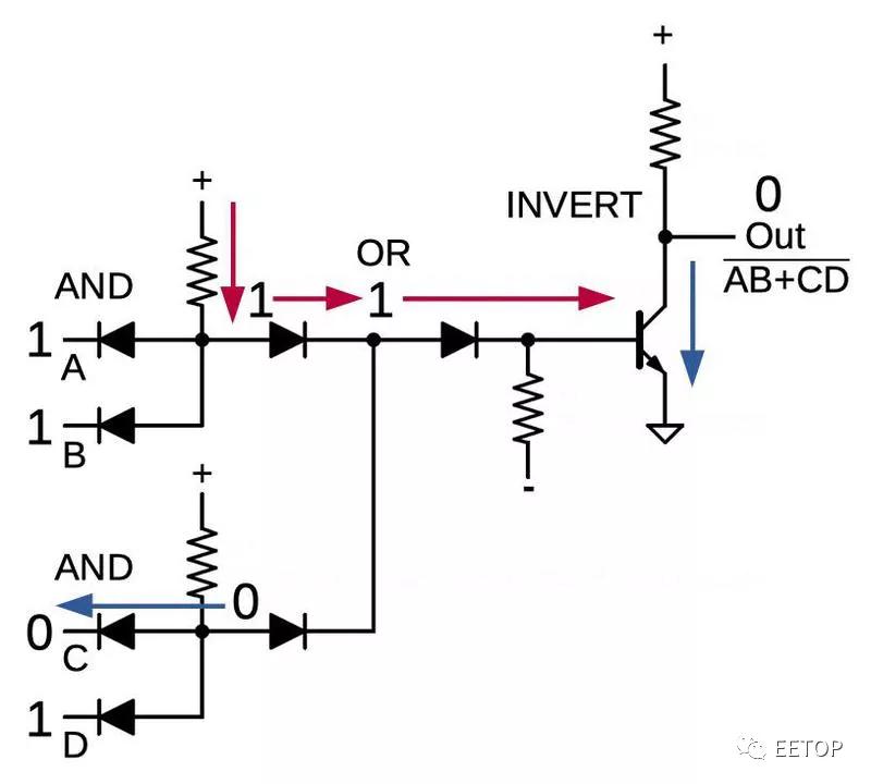

LVDC中的标准逻辑门 是执行“(A·B + C·D)'”之类的逻辑功能的“与非”门。它之所以得名,是因为它对输入集进行“与”运算,对它们进行“或”运算,最后将结果求反。AND-OR-INVERT门之所以强大,是因为它可以由许多输入构建,例如(A·B + C·D·E + F·G·H)'。尽管“或-或-反转”门看似复杂,但它只需要一个晶体管,这在每个晶体管都计数的时代很重要。
如果您想了解门的内部工作方式,请查看下图。它显示了具有两个AND项的四输入AND-OR-INVERT门。首先考虑输入A和B,它们都设置为1(高)。上拉电阻4将AND值拉高(红色,1)。相比之下,在较低的AND门中,输入C为0,因此电流流经输入C,从而将AND值拉低(蓝色,0)。因此,二极管和上拉电阻实现“与”门。接下来,查看“或”阶段。顶部“与”(红色)的电流将“或”级拉高(1)。最终,该电流使晶体管导通,将输出拉低(蓝色,0)并提供反相。如果两个AND阶段均为0,则OR阶段不会被拉高。取而代之的是,下拉电阻会将OR值拉低(0),从而关闭晶体管并导致输出拉高(1)。
AND-OR-INVERT门计算(A·B + C·D)'。由于输入A和B均为高电平,因此输出被拉低。

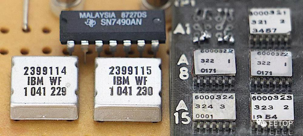

如下图所示,ULD模块比SLT模块小得多,这使其更适合于紧凑型空间计算机。ULD模块使用扁平陶瓷包装而不是SLT的金属罐,并且在上表面具有金属触点而不是引脚。电路板上的夹子将ULD模块固定在适当的位置,并与这些触点相连。LVDC和LVDA使用了50多种不同类型的ULD。
ULD模块(右)比SLT模块或更现代的DIP集成电路(左)小。SLT模块的一侧大约为0.5英寸,而ULD模块的一侧大约为0.3英寸,并且更薄。

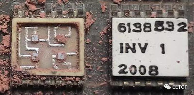

在内部,ULD模块最多包含四个微型方形硅芯片。每个管芯实现两个二极管或一个晶体管。下图显示了完整的ULD模块旁边的ULD模块的内部组件。在左侧,在陶瓷晶片上可见电路迹线,该晶片与四个微小的方形硅管芯相连。尽管它看起来像印刷电路板,但请记住,它比指甲小得多。厚膜电阻器印在模块的底部,因此看不见。
打开类型为“ INV”的ULD以显示内部的四个硅芯片。右上角的芯片是晶体管,其他三个芯片是双二极管。该模块由粉红色的硅胶保护,该硅胶已被移除以显示电路。

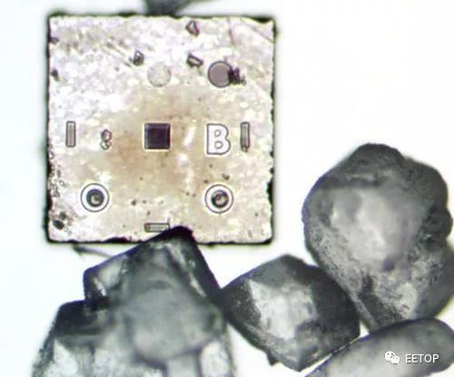

下面的显微镜照片显示了来自实现了两个二极管的ULD模块的硅芯片,该裸片非常小。为了进行比较,在裸片旁边用糖粒进行了对比。裸片有三个外部连接,通过铜球焊接到三个圆圈。掺杂两个下部的圆(较暗的区域)以形成两个二极管的阳极,而上部的圆是连接到基板的阴极。请注意,这个裸片的复杂程度甚至比基本的集成电路还要低得多。
两二极管硅片的照片,紧挨着糖晶体

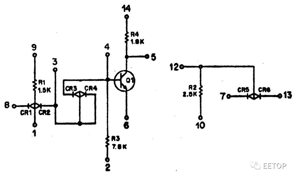

下面的示意图显示了前面显示的“ INV”模块内部的电路。左侧形成一个具有单个输入的AND-OR-INVERT门。具有单个输入的门看似毫无意义,但可以将附加的AND输入连接到引脚1,将附加的OR门连接到引脚3。原理图的右侧提供了可用作附加输入的组件。
“ INV”逆变器模块的示意图。

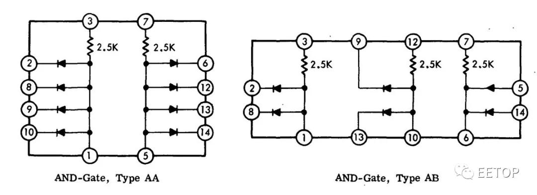

该评估板还使用AND门模块(类型“ AA”和“ AB”),如下所示。请记住,这些不是独立的门,而是可以连接到INV芯片以提供更多AND或OR输入的组件。6 这些模块可以通过许多灵活的方式进行连接。没有特定的输入和输出。一种常见的配置是将AA芯片的一半用作三输入与门。如果需要,AB芯片的一部分可以提供两个以上的输入。
“ AA”型和“ AB”型与门的内部示意图。

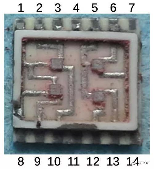

下图显示了AA栅极内的半导体(双二极管)。您可以根据需要将组件与上面的示意图匹配;引脚1和5(通用引脚)最为有趣。请注意,引脚编号与标准IC方案不匹配。
打开了类型为“ AA”的ULD,以显示内部的四个硅芯片。四个管芯是连接了阴极的双二极管。

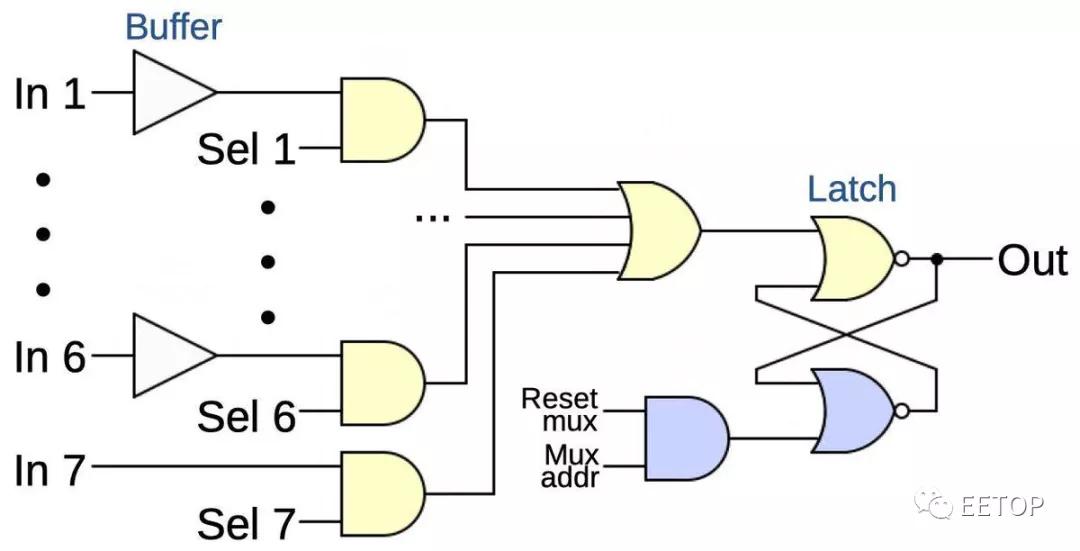

为了确定电路板的功能,我们用万用表不厌其烦地测量芯片之间的连接,以创建接线图。该板用于实现7路输入的多路复用器,选择7条输入线之一并将其值存储在锁存器中。借助1960年代的技术,此简单功能需要用到需要一整块板子的芯片
下面的原理图是电路板的简化图。在左边,电路板接收7路输入信号,其中6路是28伏的信号,需要缓冲后才能产生逻辑信号,而第7路已经是6伏的逻辑信号。7条选择线中的一条通电后选择相应的输入,然后将其存储在锁存器中。当 "复位多路复用器 "信号和 "多路复用器地址 "导通时,锁存器被复位。
电路板的简化原理图。它是一个多路复用器,它选择六个输入之一并将其值存储在锁存器中。
虽然该原理图显示了许多逻辑门,但它仅由两个AND-OR-INVERT门实现。黄色的门形成一个大的“或非”门,而蓝色的门形成另一个。(两个黄色的OR门合并为一个。)这两个门在八个芯片上实现:两个INV类型的芯片,四个AA和两个AB。这说明了AND-OR-INVERT逻辑模型的灵活性和可扩展性,但同时也表明电路使用许多芯片。注意,逻辑电路中只有两个晶体管(每个INV芯片一个)。几乎所有的逻辑都是用二极管实现的。

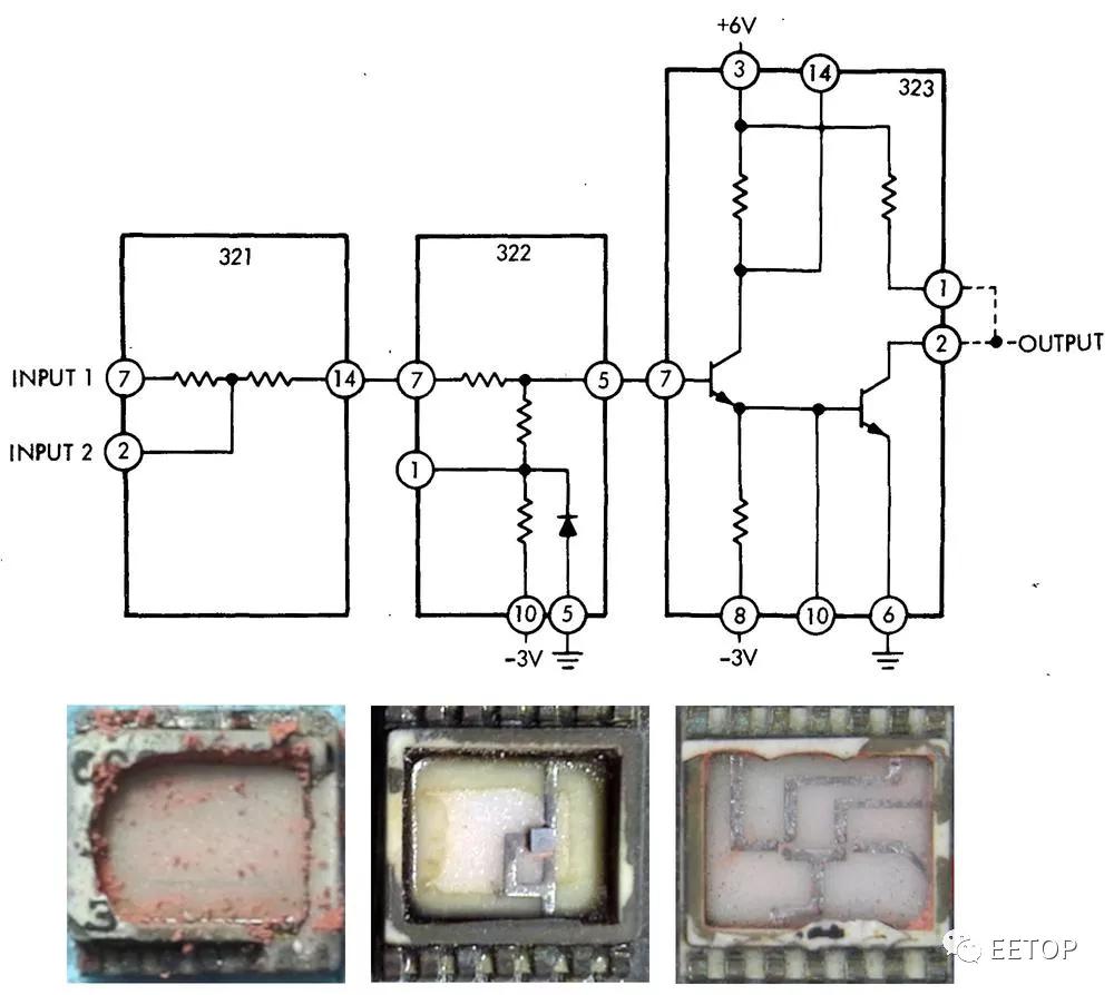

板上的26个芯片中,有18个是模拟芯片,用于缓冲和处理输入信号。输入为28伏信号,而逻辑要求为6伏信号。每个输入(#7除外)都通过“开关量接口电路”,该电路将输入转换为逻辑信号。下图是由321、322和323型芯片构建的电路。由于321芯片只由电阻组成(在下部),所以从顶部看芯片是空的。322芯片包含一个二极管,而323芯片包含两个晶体管。(323的照片中没有裸片,和322一样是小方块)。
开关量输入电路,类型A(DIA)

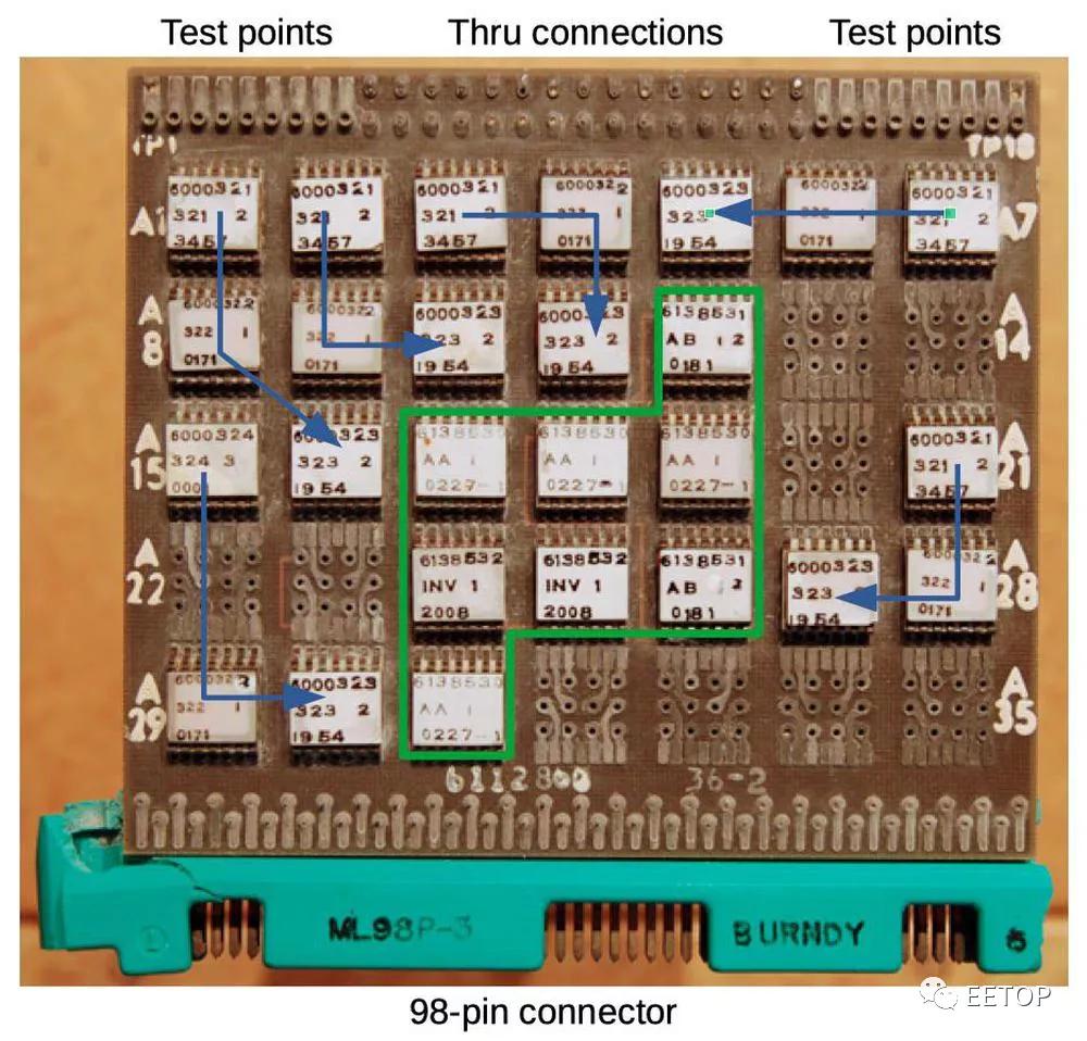

下图总结了电路板的结构。中间的八个逻辑芯片以绿色概述。六个输入缓冲器中的每个缓冲器都由三个芯片(321、322和323)组成。通过这些芯片的信号流以蓝色箭头显示。板上有35个芯片斑点,其中26个被使用。通过将芯片放在空的位置,可以将同一块电路板重新用于功能稍有不同的功能。
电路板的输入路径为蓝色,逻辑电路为绿色。原始照片由Fran Blanche提供。

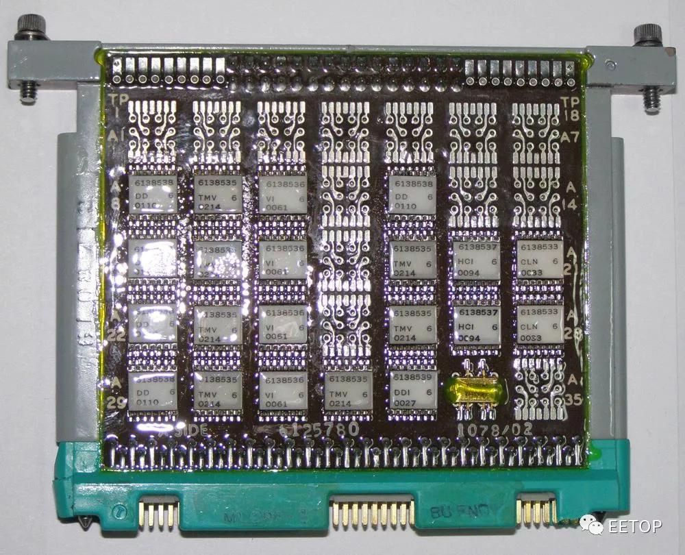

LVDA和LVDC中的电路板使用了有趣的构造技术来承受火箭的高加速度和振动,并保持电路的冷却。我检查的电路板已损坏,没有安装框架,但下面的照片显示了一个完整的单元,称为“页面”。页面的框架由镁锂合金制成,兼具轻质,强度和良好的传热性能。来自电路板的热量通过框架流到LVDA或LVDC的机架,该机架通过甲醇流过机架中钻出的通道而被液体冷却。
在LDVC中实现了投票电路
每页可容纳两个电路板,一个在前面,一个在后面。印刷电路板有12层,这在1960年代是非常高的。(即使在1970年代,商用PCB通常也只有两层。)页面上有98针的连接器,每个PCB都有49个连接。两个板通过板顶部的30个“直通针”连接。每块板的顶部还具有18个测试连接。这些允许在安装板时探测信号。(IBM在其系统/ 4 航天计算机重用此页面构造。)

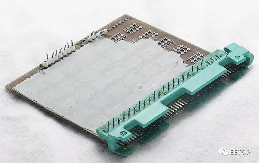

我们检查过的电路板已与页面中的其他电路板强行分开。下图显示了板子的背面。通孔销在顶部可见;他们将被连接到另一块板上。在底部,可以看到从连接器到缺少的板的49个连接。电路板的一些绝缘层已被去除,在每个ULD模块位置显示了12个过孔。这些提供了从芯片引脚到电路板12个层中任何一层的连接。
LVDA板的背面。最初在此侧安装了第二块板,但已卸下。
