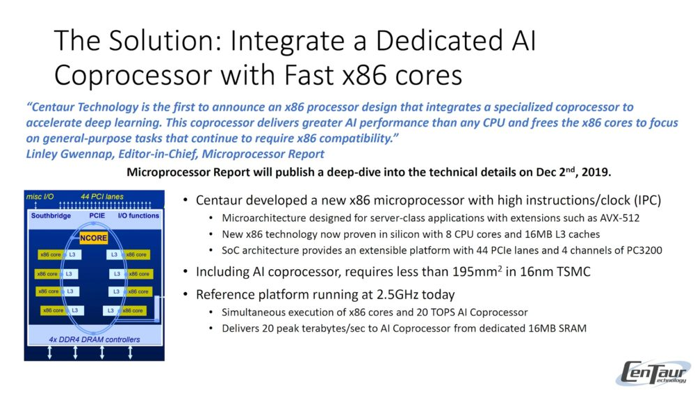

在2019 年11 月18 日,位于美国德州奥斯丁的Centaur(中文翻译为「半人马」),发布了x86 世界首款内建人工智能辅助处理器的「服务器级SOC」CHA,原生八核心,四通道DDR4,可双处理器组态,并支持连AMDZen2 都尚未提供的AVX-512 指令集。继 2008 年 5 月 29 日发布的 Nano(凌珑)系列处理器后,相隔超过十年,总算催生出全新的微架构与处理器产品。

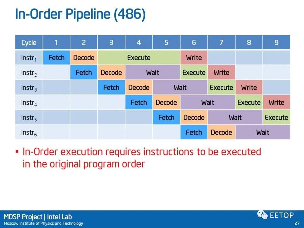

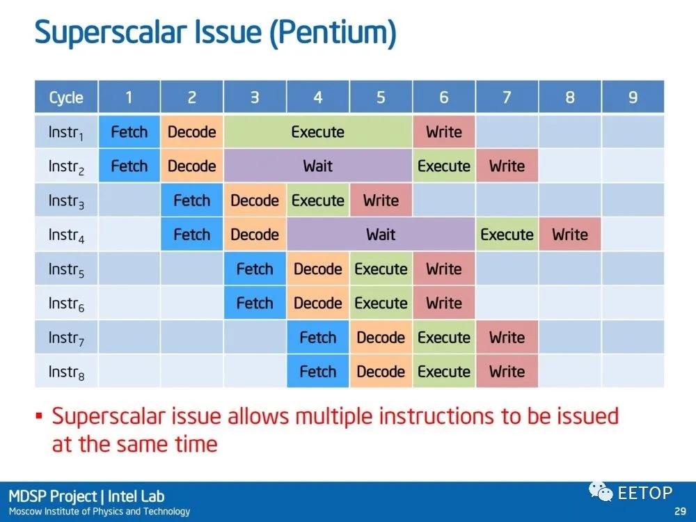

1990 年代初期,「一个指令跑不够,你可以执行两个」的超标量处理器(Superscalar)流水线,与「以古鉴今」预测分支是否发生、确保指令流水线不会停摆的动态分支预测(Dynamic Branch Prediction),是奠定高效能处理器的重要技术指标,也激增了处理器的结构复杂度。
信奉精简教条的Glenn Henry 却不吃这套,吃了砰陀铁了心,要用最短的时间、最低的成本,做出最便宜的产品,所有的晶体管预算都要砸在刀口上,不允许任何一丝一毫的赘肉。

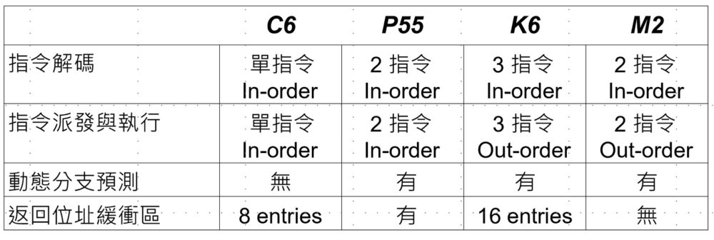

Centaur 扬弃超标量流水线的主因很简单:有效率的超标量流水线,须搭配大量的配套措施(像可让指令解码器同时撷取两个指令的双通道指令Cache),太过复杂,迟至2000年揭露的C5X,才算迈进超标量流水线的世界,只是C5X 也因成本因素,默默的不见,直到2008 年的Nano(CN)才重现曙光。
关于不做动态分支预测,就是纯粹的精算了,Centaur 预估在C6 引进类似Intel Pentium 的动态分支预测功能,会提升5% 效能,但将明显增大芯片面积,得不偿失。

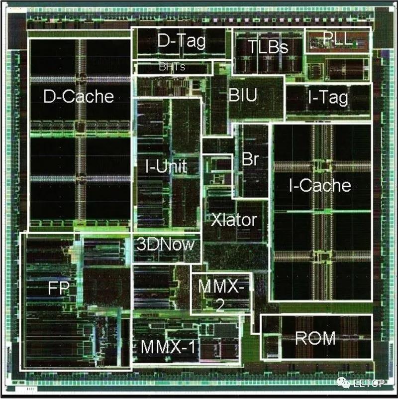

Centaur 将极为有限的资源,集中在认定的效能瓶颈,如便于提高主频速率、集中加速最经常被执行简单指令的微指令转译,用较高容量的Cache、位址转译后备缓冲区(Translation Lookaside Buffer,TLB)和分页表目录Cache(Page Directory Cache,PDC),设法弥补缺少超标量流水线和动态分支预测的不足。所有的努力,仅局限于一款「最高效益的表露处理器」。

但1997 年10 月13 日问世的WinChip(C6),本质上根本是一颗「导入先进技术的80486」,别说超标量流水线,连动态分支预测也付之阙如,甚至连效能测试项·目,只有未对超标量最佳化的Winstone97 才勉强可搬的上台面,那个「C6」,实在是受之有愧。

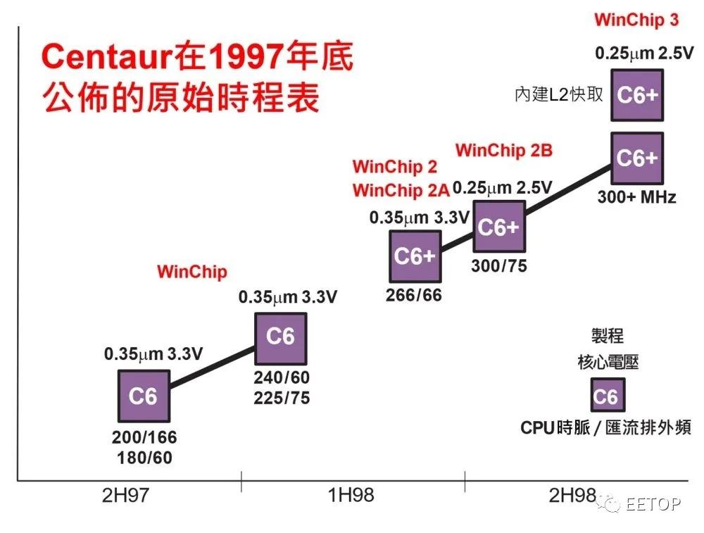

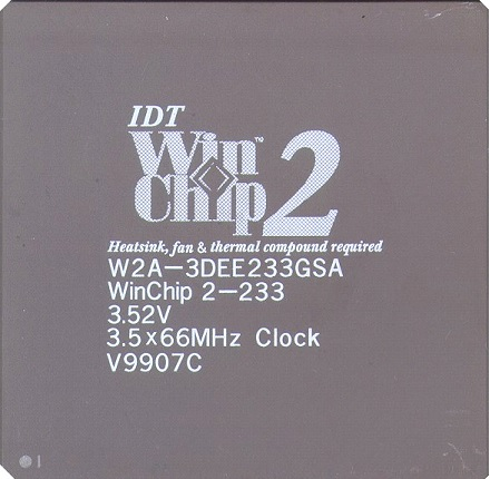

反过来说,天下武功,唯快不破,极短的产品开发时程,也带来更密集的产品更迭,尽速修正前代产品的弱点,并缩短进入市场的时间(Time To Market),迎合市场需求。初代WinChip 才刚上市没多久,1997 年11 月Centaur 就宣布微幅改良版的C6+ 计划,并在1998 年5 月19 日就公开样品,当年9 月WinChip 2 产品就登场,速度相当惊人。
在1998 年,Centaur 大约每季销售25 万颗WinChip系列处理器,推算一年约100 万颗,主要客户都在美国以外的市场。按照当时个人电脑年度出货量,Centaur 的确有达到1% 市占率的目标。在1999 年被威盛购并时,初代WinChip(C6)在两年半的时间,累积了150 万颗的销售量,这并不包含WinChip 2 和WinChip 3(C6+)的数字。
奇谋而短、小步快跑的打「机遇战」,看不见的副作用,莫过于混乱的产品时程表,亲身体验过某些「老板导向」企业文化的科技产业工作者,都会有一股强烈的即视感。
以C6+ 来说,根据倍频比例、制程、核心/ IO 分离式电压和Cache容量,就可分成WinChip 2、WinChip 2A、WinChip 2B 和WinChip 3 这4 种产品线。在Centaur 被威盛购并后的5 年内,更是毫无逻辑可言,连笔者都有点同情威盛的产品行销人员,看了二十几年的处理器产品时程表,还没见过这么夸张的案例。
C6+ 改进C6 的两个主要缺点:缺少动态分支预测(4096 个单位元分支历史表),和贫弱的浮点/ MMX 效能(将其管线化并可同时执行两个指令),并新增AMD 3DNow ! 指令集。
其实为了改善3D 应用的效能,Centaur 原先计划自行定义53 个SIMD浮点指令(耗用12 个x86 运算码)与22 个可直接定址(有别于80×87 的愚蠢堆叠架构)的80 位元浮点暂存器,并完全符合IEEE 754 浮点数规范,看似非常的前瞻,也明显优于AMD 的3DNow! 与Cyrix 的MMX-FP。

在1997 年底透露的「C6 强化方案」还有一项未能实行:新增256kB 二级Cache,这档事倒是对Centaur 的母公司IDT 相当有意义,毕竟IDT 的本业除了MIPS 相容处理器,还有SRAM。

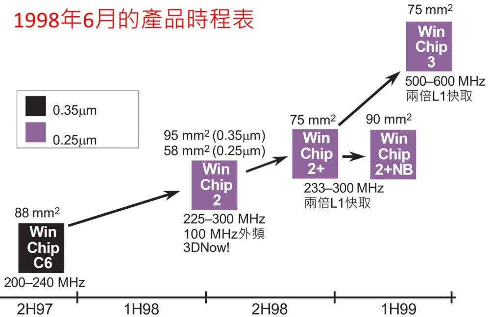

但经过Centaur 仔细盘算后,评估在0.25µm 制程时,加挂256kB 二级Cache,将几乎倍增芯片面积(58 mm²→113 mm²),而加倍一级Cache的效果相去无几,但面积成长不多(58 mm²→75 mm²),自然着毋庸议的在WinChip 3 选择了后者。
低价电脑一直是Centaur的大好机会,Cyrix 在1997 年3 月,发布x86 处理器史上第一颗整合绘图和音效的系统单芯片MediaGX,促使Centaur 在产品时程表摆上了如法泡制的WinChip 2+NB(整合北桥),也与威盛(VIA)、矽统(SiS)和扬智(ALi)等台湾芯片组厂商,洽谈北桥芯片的技术授权,预定在1999 年第一季量产。
但WinChip 2+ 和WinChip 2+NB 在1998 年底即无疾而终,死因不明,但可合理判断原因不外乎「谈不拢芯片组授权」、「研发能量不足」,或着「可能有买家快要来购并了」。而WinChip3 的表订时脉,就更加遥不可及了。

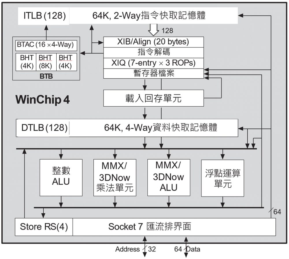

Centaur 在1998 年底披露的WinChip 4(代号C4,数字终于一致),企图藉由从头全新设计的11 级指令流水线(主频目标500MHz 以上)、号称x86世界最强大的动态分支预测机制、大型化的位址转译后备缓冲区、有限度的超标量(指令解码器可在同时钟周期内解码一个复杂指令和一个简单指令,两个MMX /3DNow! 指令可配对执行)和非循序指令执行(限于存储器载入回存),拉近与其他竞争对手的效能差距。
Winchip 4 也采取和同时期的Rise mP6 神似的「执行单元开工前,提前存取数据Cache」等手段,将指令流水线「塞好塞满」。
毫无疑问,Glenn Henry 坚持WinChip 4 依循「简单、迅速、便宜」的「Centaur 登山宝训」,并表示「谋略优于电晶体(Tricks are better than transistors.)」与暂存器更名(非循序指令执行)是「魔鬼的工作(Work of the Devil)」。eetop编辑
但问题来了,Centaur 一方面想提高WinChip 4 的主频,另一方面又不愿意多花时间,重新设计可跟上高主频的深度流水线化浮点运算器,该怎么办?很简单,原封不动的移植WinChip 2 的浮点运算器,两个时钟周期当一个用,让它只跑主频一半的时脉就好了,一切功德圆满,皆大欢喜,让原本性能就偏弱的浮点运算,从此变成威盛x86 处理器的超级大劣势,到了2003 年的C5XL 核心VIA C3 才解决。这「谋略」有多「厉害」,就见仁见智了。eetop编辑

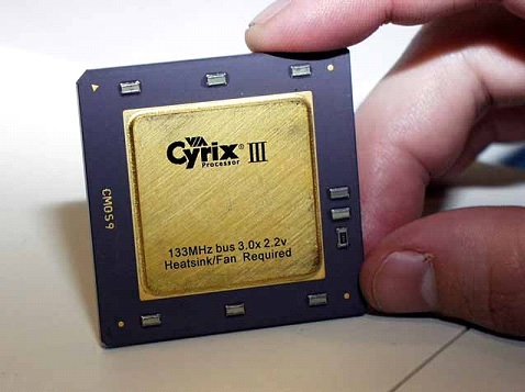

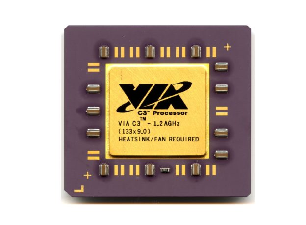

威盛在1999 年6 月30 日与8 月5 日,先后宣布购并Cyrix 和Centaur。第一个标上威盛品牌的x86 处理器,是Cyrix 代号「Joshua(约书亚)」的Cyrix III,在2000 年2 月22 日进入市场,但极为短命,活不到半年就夭折。
Centaur 为了配合新东家的产品发展策略,Socket 7 脚位的WinChip 4(C4)仅停留于工程样品阶段,转为Socket 370 的C5A(威盛代号Samuel)。「理论上」C5A 应沿用大半的C4 设计,但很明显的,光动态分支预测的部分,C5A 就省略掉了C4 原订的分支目标位址Cache(Branch Target Address Cache,BTAC),已知资料也显示流水线结构也有所差异,总之C5A 没有照单全收C4 的改进项目,恐怕也是为了降低成本。请大家再跟着喊一次:简单、迅速、便宜。
C5A 从开工到Tape Out,从IBM 0.25µm 转进台积电0.18µm 制程,仅花了两个月的时间。更在2000 年6 月6 日,一举取代Cyrix,「鸠占鹊巢」的抢走Cyrix III 这个原本不属于Centaur 的名号。如梦似幻般的Cyrix M3「Jalapeno」微架构与相对应的Socket 370 处理器「Mojave」亦无以为继,替Cyrix 划下了充满遗憾的句点。
