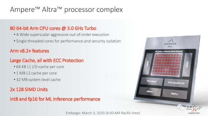

3月3日消息,服务器芯片公司安培科技(Ampere)今日推出业界首个基于ARM的80核64位服务器处理器Ampere Altra,主要为云和边缘计算数据中心服务与部署。
谈及性能,Ampere公司CEO、前Intel公司“二号人物”、总裁Renee James称,Altra比当前AMD 最先进的64核EPYC 7742处理器功耗减少,性能快4%。对比Intel 28核至强可扩展(Cascade Lake)铂金处理器8280,性能更快了1.23倍。

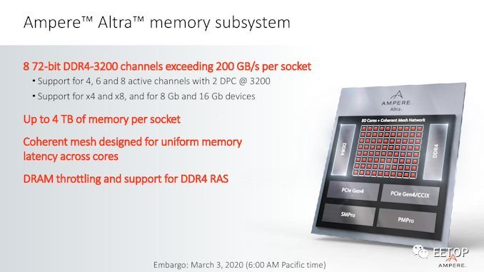

规格方面,Altra基于ARM Neoverse N1平台,台积电7nm工艺,主频3GHz,单路支持8通道16槽DDR4-3200内存(最大4TB),128条PCIe4.0等。

性能架构描述
与其他基于N1的产品一样,Altra是单线程的,以确保每个线程都有自己的核心,自己的资源,并消除最近发生的任何潜在的核心共享线程安全性问题。
每个内核有一个4周期64 KB L1I / L1D缓存,以及9-11个周期每个内核1 MB专用L2。它与通过SoC网格分布的32MB的系统范围LLC配合使用,并且所有这些高速缓存都是具有SECDED操作的ECC。值得一提的是,与80个内核的32MB相比,亚马逊的Graviton2拥有32 MB的64个内核要少。32MB实际上是Arm推荐容量的一半,因为在Arm的演示中它表示希望64核设计具有64MB。
除了80个内核之外,SoC还将具有8个具有ECC支持的DDR4-3200存储通道,每个插槽最多4 TB。还有128条PCIe 4.0通道,CPU可使用其中的32条通道连接到另一个CPU以进行双插槽操作。这样,双插槽系统之间可以总共具有192个PCIe 4.0通道,并支持多达8TB的内存。据悉这实际上是CCIX协议在这些PCIe通道上运行,这意味着每个x16链接速度为25GB/s
每个PCIe通道都可以分为x8 / x4 / x2,并且每个不同的Altra SoC变体仅按核心数量和频率进行细分:所有CPU将具有4TB支持和128个PCIe 4.0通道。每个CPU还可以支持多达四个基于CCIX的加速器。
Altra建立在TSMC的7nm之上,虽然在技术上是Arm v8.2设计,但它确实借鉴了8.3和8.5的一些功能,即基于硬件的缓解边通道攻击的功能以及其他一些小型微体系结构的功能。
80个内核中的每个内核都设计为以3.0 GHz全内核运行,每个内核都装有128位SIMD单元,顶级SKU始终设计为以3.0 GHz运行。CPU功耗范围从45W到210W不等。
同样在安全性方面,Ampere渴望指出,其新型SoC将具有两个控制处理器:SM Pro和PM Pro。这些允许服务器可管理性(最高SBSA 4级)以及安全启动,RAS错误报告和高级电源管理/温度控制。
