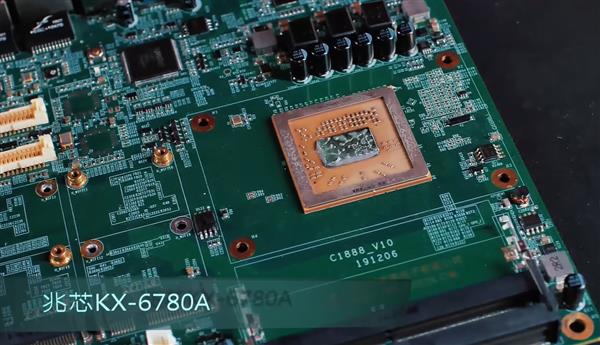

KX-6000系列从2018年就开始说上市,不过这款处理器拖到了去年6月份才正式发布,最近才开始有实物——国产主板品牌深圳芯杰英(Cjoyin)开发出了一款搭载兆芯开先KX-U6780A的主板“C1888”,面向高端PC市场,全款预售价约为4300元,不过开先KX-U6780A的实际频率还不到3GHz,这款型号频率最高2.7GHz。

从图片来看,开先KX-U6780A的核心面积不大,不过没有实际指标,看不出来具体多大,猜测应该会在100mm2以内。

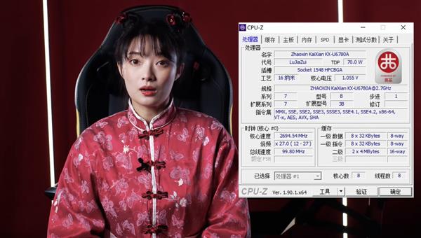

开先KX-U6780A的CPU-Z截图,8核8线程,L1数据缓存32KB、L1指令缓存32KB,L2缓存4MB(4核心共享4MB 总计8MB),但没有L3缓存,这样可以减少设计难度、降低核心面积,不过L3缓存对性能提升还是很重要的,缺少L3缓存意味着性能会受到限制。
其他方面,CPU-Z识别出来的电压只有1.055V,而TDP是70W,这个不算低了,毕竟频率只有2.7GHz。

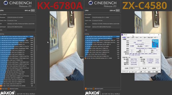

他们主要跑了三个测试,分别是CINBENCH R20、CPU-Z及国际象棋,结果不单独说了,跟ZX-C4580对比的话绝对是完胜,性能提升100-200%都是正常的。
虽然二斤视频里没有横向对比其他处理器,不过Hardwareluxx网站汇总了CINBENCH R20的得分,跟其他AMD、Intel的处理器做了对比——开先KX-U6780A的多核845分性能接近AMD的Athlon 3000G,后者是一款14nm Zen架构、2核4线程、频率3.5GHz的处理器
实际上,从CPU-Z的单核性能测试来看,开先KX-U6780A的单核171分的水平也只相当于Intel的酷睿i9-9900K的1/3左右。
