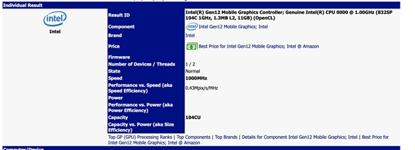

近日,SiSoftware数据库中出现了一款特殊的Tiger Lake-U,低功耗序列,面向轻薄本,居然搭载了总计多达104个EU计算单元、832个SP流处理器(每个计算单元有8个流处理器)。

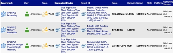

有趣的是,这些流处理器并非全部集成在处理器内部,而是分成了两块,其中处理器集成8个计算单元、64个流处理器,另外还有Gen12图形控制器管理的96个计算单元、768个流处理器
检测显示系统显存总计11GB,其中内置GPU搭配7.8GB,推算下来内置的应该是8GB,外挂的则是4GB,总计为12GB。
这种关系有点类似Intel此前推出的Kaby Lake-G,处理器内集成自家核显,外挂AMD Vega GPU,只不过这次将外部独立GPU也换成了自己的,而互连方式有可能还是EMIB桥接。
