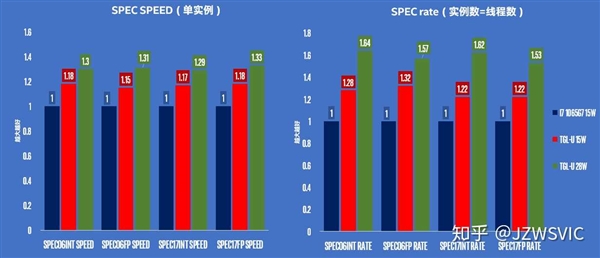

频率上来了,性能如何呢?知乎用户JZWSVIC也掌握了这颗样品“TGL-U ES2”,其中的U代表它是TDP 15W的低功耗系列,ES2则是第二版工程样品的意思,频率和昨天说的完全一致。
对比单核睿频3.9GHz、全核睿频3.5GHz的Ice Lake十代家族旗舰i7-1065G7,新U的Spec06/17单实例性能提升了15-18%,多实例性能则提升了22-32%,可以粗略地理解为单线程、多线程性能的变化。
如果将TDP限制放宽到28W(Intel U系列高端版的标准),那么单实例可提升29-33%,多实例性能则提升53-64%,相当可观。
