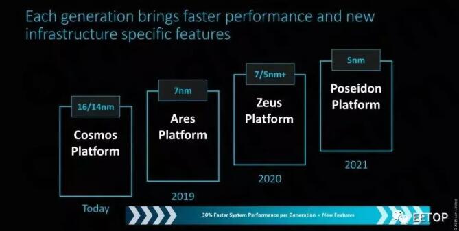

Graviton2基于第二代7nm Neoverse平台,代号为Ares。Arm在2月详细介绍了Ares的4宽Neoverse N1微体系结构,并称其在相同频率下的功率效率提高了30%,IPC提升了60%,同时每个核的浮点SIMD性能也提高了两倍。虽然虽然Arm的数据令人印象深刻,但很大程度上类似于 ARM 面向消费级市场的Cortex-A76 微体系架构。Arm在描述其架构时说:
NeoverseN1处理器的架构采用了4发射读取/解码设计,流水线深度有11级,在出现分支未命中时会缩短,ARM将其称为“手风琴”流水线。三个完整的64位整数ALU和专用分支单元。Neon Advanced SIMD流水线更宽,具有双128b数据路径。提供SIMD引擎的能力也大大扩展到具有解耦的地址/数据的双128位加载/存储管道,从而实现了2x128的持续性能。”
