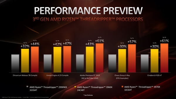

性能方面,相比于二代旗舰32核心64线程的2990WX,AMD宣称3960X、3970X CineBench R20多线程性能分别提升30%、61%,生产力创作性能在不同项目中可提升30-32%、44-61%。

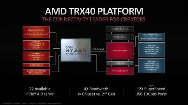

三代撕裂者采用新的sTRX4接口,与现在的TR4相比针脚数量、布局其实不变,还是4096个,但是电压、数据定义都发生了变化,因此不再向下兼容,需要搭配新的TRX40芯片组(本质就是X570):三代撕裂者不能用于X399主板,TRX40主板也不能搭配一二代撕裂者,但散热器安装孔位不变依然兼容,包括风冷和水冷。
三代撕裂者平台支持多达88条PCIe 4.0(二代为64条PCIe 3.0),其中处理器64条、芯片组24条,实际可用72条(可配置连接NVMe、SATA硬盘),而处理器芯片组之间的通道为PCIe 4.0 x8,带宽是上代PCIe 3.0 x4的四倍。
处理器还支持四个DDR4-3200内存通道、四个USB 3.1,芯片组还支持八个USB 3.1、四个USB 2.0、四个SATA 6Gbps、NVMe RAID。
