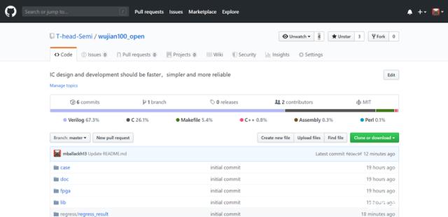

平台开源代码包括基础硬件代码和配套软件代码两部分,现已公布在GitHub开源社区。
