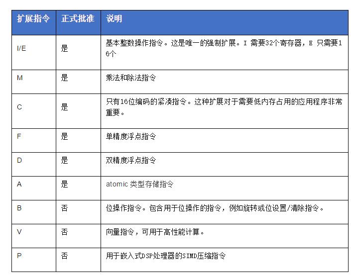

RISC-V指令集架构被设计为在基本指令集的基础上扩展出更多的指令。你可以随意混合搭配。例如,可能有一个实现最小值的RISC-V处理器,或者一个实现所有ISA扩展的RISC-V处理器,这取决于设计需求。下表列出了已被RISC-V基金会批准的主要ISA扩展,以及目前正在开发的ISA扩展。
随着更多ISA扩展的添加,上表的内容将会逐步被扩展到更多。但是如果这些基本扩展依然不能满足客户需求时,就需要采用RISC-V规范允许添加自定义指令扩展。这可能是公司的“秘密武器”和一个关键的区别。
