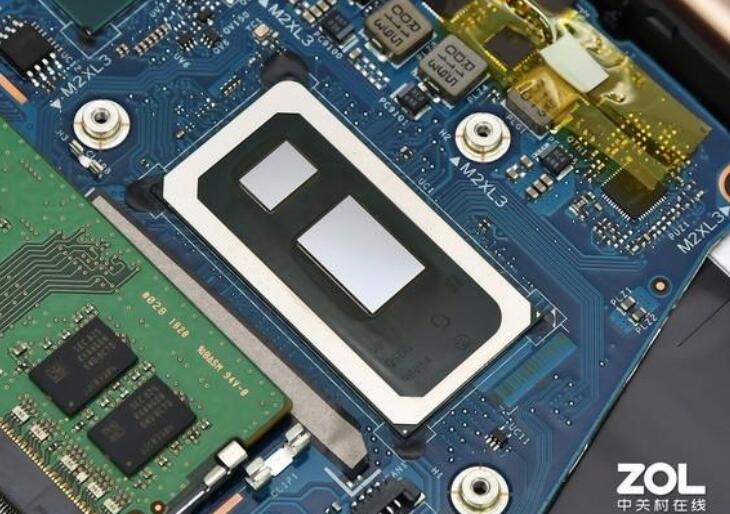

图为14nm制程工艺Comet Lake英特尔酷睿i5 10210U核心

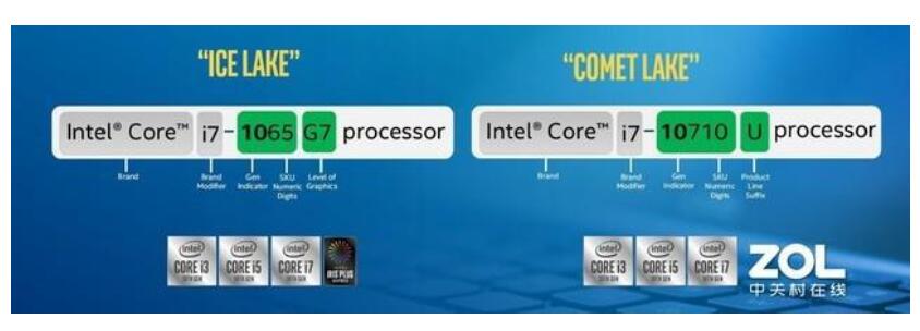

英特尔10代酷睿移动级处理器会同时包含10nm的Ice Lake和14nm的Comet Lake,那么对于用户来说,如何在购买机器的时候区分二者差异呢?如何能一眼看出这台机器是配了14nm处理器还是配了10nm处理器呢?
来看下面这张图:
区分Ice Lake与Comet Lake
其实二者在命名规则上大体看上去差不多,但是主要区别在于“G7”和“U”这两个标识。
由于Ice Lake处理器会搭载更强的Gen 11和Iris锐炬核显,所以在处理器命名规则中强化了核显属性,比如“G7”字样就代表了规格最高的64 EU Iris Plus核显,此外还有G4和G1。所以当你在购买笔记本电脑时,通过系统查看CPU型号标有Intel Core i3/i5/i7 10XX G1/G4/G7的话,那么它就是一台10nm制程工艺处理器的产品。
10代酷睿中的14nm Comet Lake处理器则延续了传统的命名方式,比如Intel Core i7 10710U里的这个U,就代表了低电压处理器,主要面向轻薄型笔记本电脑产品使用。
另外熟悉英特尔命名规则的朋友也知道,此前英特尔主要通过处理器型号后面的字母来区分处理器的规格,比如Y是超低功耗处理器,主要用于无风扇笔记本电脑;H是移动级标准电压处理器,主要用于游戏本;HK则表示移动级标压可超频处理器,一般来说都是旗舰级游戏本才会使用的处理器;另外像K就表示桌面级可超频处理器;T表示桌面级低功耗处理器等等。

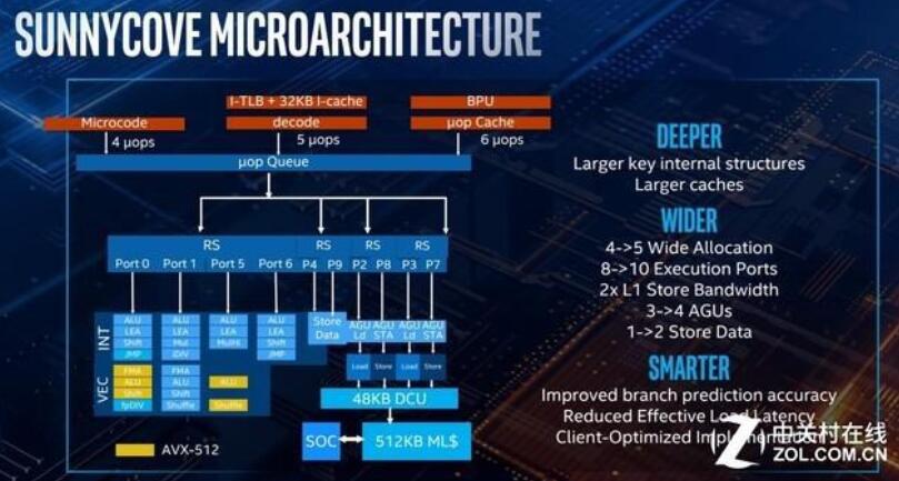

Sunny Cove微架构示意图
本次,Ice Lake处理器IPC性能提升18%之多,主要归功于新的Sunny Cove微架构。
新架构主要聚焦在ST单核性能、全新ISA及并行性三个方面的优化和改进,Sunny Cove微架构主要解决以下四个问题:
其一、增强的微架构,可并行执行更多操作。
其二、可降低延迟的新算法。
其三、增加关键缓冲区和缓存的大小,可优化以数据为中心的工作负载。
其四、针对特定用例和算法的架构扩展。例如,提升加密性能的新指令,如矢量AES和SHA-NI,以及压缩/解压缩等其它关键用例。
对于处理器来说,IPC强弱与CPU性能有直接关系。英特尔在Sunny Cove微架构IPC性能提升方式上给出了三个字:更深(deeper)、更宽(wider)、更智能(smarter)。
更深方面,Sunny Cove微架构表现在L1容量的增加,从32KB增加到48KB,而且L2缓存、uop、TLB缓存都更大;
更宽主要体现在执行管线上,Sunny Cove微架构分配单元从4个增加到5个,执行接口从8个增加到10个,L1 Store带宽翻倍。
而想要让更深、更宽发挥出应用的实力,那么就需要有更好的算法。Sunny Cove微架构提高了分支预测精度,同时减少延迟。另外英特尔还为Sunny Cove微架构配置了加密解密指令集,并在AI、存储、网络、矢量等方面进行全方位改进。因此采用Sunny Cove微架构的10nm Ice Lake处理器虽然频率降低了,但其性能却并未因此而受到很大的影响,反而相对以往还有了较大幅度的提升。

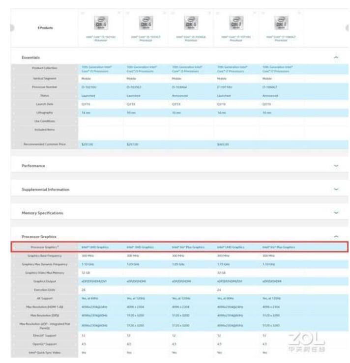

·如何区分性能更强的Gen 11核显
核芯显卡差异,是英特尔10代酷睿的一个主要不同点。
总体来说,10nm家族,也就是处理器结尾标有“G”字母的都配置了性能更强的Gen 11核显。其中G4、G7均代表Iris Plus核显,但G1为Intel UHD核显。在购机时注意区分这一点,以免买错想要的型号。
14nm家族,也就是结尾标有“U”字母后缀的处理器全部配置UHD核芯显卡。

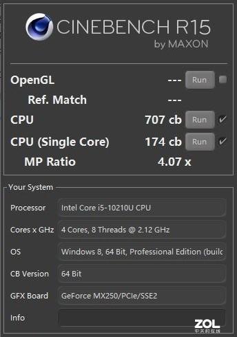

英特尔在14nm制程上持续了五代,深度优化了四代以上,还有怎样的提升空间?来看一张我们近期的测试结果截图:
英特尔酷睿i5 10210U Cinebench R15跑分
这是一台搭载英特尔10代酷睿i5 10210U处理器的轻薄本新品,其单、多核分数分别是174cb和707cb(笔记本在高性能模式下)。从某种程度来说,英特尔10代酷睿i5 10210U是英特尔8代酷睿i5 8265U处理器的升级,后者单、多核分数基本在160cb、610cb左右,如果以此为标准的话,英特尔酷睿i5 10210U处理器的单、多核性能分别提升了8%和16%之多,综合提升为12%。

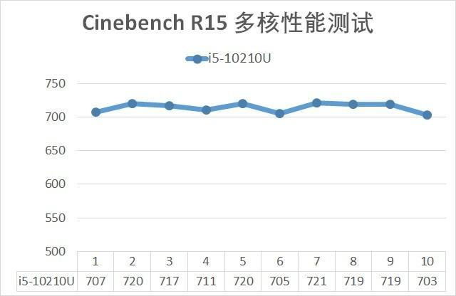

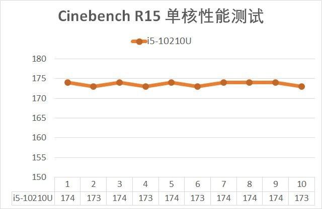

除此之外,如果经常关注老平台处理器跑分的话就会发现,第8代酷睿处理器在性能上的波动比较大,比如英特尔酷睿i5 8265U处理器,好模具下多核600分以上,但是如果遇到设计有限的模具的话,多核分数可能不到500分。同时,在同一模具下,8代酷睿的跑分也可能出现较大幅度的波动,那么10代酷睿是否有解决这种问题呢?
来看进一步的测试结果:
Cinebench R15单核性能测试
Cinebench R15多核性能测试
通过上面两个数据表可以看到,英特尔10代酷睿i5 10210U在10次Cinebench R15跑分中都非常稳定,单核基本是173、174cb,多核分数全部都在700cb以上,最高721cb,最低703cb,平均也有714cb。
虽然仅凭借一款处理器测试还不能以偏概全,但至少我们可以看到,10代酷睿的持续性能表现相较老平台是有很大改观的,性能稳定性表现良好。
