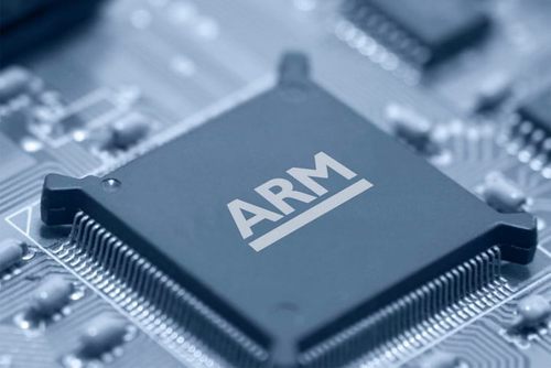

作为在智能终端领域呼风唤雨的角色,ARM的崛起在很大程度上构筑起了今日终端市场的繁荣。由于采用授权、版税和软件平台服务为主的盈利模式,ARM能够尽量避免在制造和工厂方面分心,将大部分精力都投入到芯片产品的研发设计和相关软件平台的开发上,从而推进产品快速进步。而这也正是华为海思、高通、苹果等企业能够在芯片业务上一年一旗舰的快速推出产品的核心原因。
当然,既然已经在智能终端领域只手遮天,下一步就必然是利润更丰富、前景更好的数据中心领域了。
在2011至2013年,以高通、Calxeda、SeaMicro为首的ARM阵营曾向数据中心领域发起了一轮声势浩大的进攻。希望凭借更好的能效、海量的核心数量来在云化数据中心领域攫取一块市场。不过面对强大的Intel以及相对贫弱应用和生态系统,当初信心满满的各路ARM英豪最终也都偃旗息鼓。高通数据中心业务被边缘化,甚少有新消息传出,SeaMicro被AMD收购,Calxeda耗尽现金流倒地而亡……
虽然第一批ARM数据中心方案的探索者没有成功,但ARM并没有放弃自己对数据中心市场的野心。被迫退回原有市场的ARM做了两手准备,并在5年之后重新杀向数据中心市场。

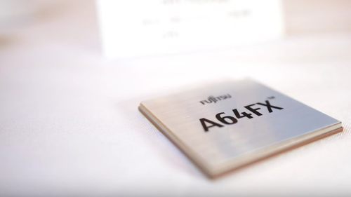

2011年,日本超算Kyo在人类历史上首次实现了10petaflops(亿亿次)的计算性能。从Kyo开始,人类也就开始了向E级计算(百亿亿次)挑战的征程。根据全球各大超算强国公布的下一代E级超算时间表来看,美国、中国、日本和欧盟的对应产品都将在2020-2023年之间完成组装和调试。而除了性能之外,各国对E级超算的核心需求除了性能之外就是自主可控了。
富士通A64fx处理器
由于没有自己的专属处理器架构(Intel、AMD及IBM同为美国公司,他们掌握核心专利的x86、POWER架构可以理解为美国的专属产品),中国、日本及欧盟无一例外的将目光投向了更加开放的ARM架构。其中,中国的天河3号将采用飞腾公司研发的FT2000 Plus 64核ARM芯片(中国另有一套曙光公司的神威E级方案,处理器采用SW26010,属于RISC架构);日本的后京(Post Kyo或Post K)将采用富士通的A64fx ARM架构64核心处理器;而欧盟的E级超算虽还没有明确具体架构,但预计会在CPU方面采用ARM架构、在加速卡方面采用RISC-V开源指令集。

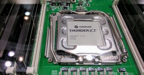

而随着主流Linux系统对ARM处理器支持的越来越好,以Marvell公司ThunderX处理器为代表的ARM阵营也开始了向商用数据中心领域的再一次进发。
在大型数据中心纷纷完成云化之后,下一步的发展方向便是容器化及其背后对应的serverless模式。在强大的Kubernetes加持下,以往复杂而臃肿的应用和服务可以被更加轻量化、扩展和迭代更方便的微服务模式所取代。而对于数据中心来说,这种更加碎片化的应用交付和部署模式显然可以进一步提升硬件的利用率,并进一步降低云的成本。
Cavium ThunderX2处理器
(Cavium雇佣了前博通工程师并购买了博通vulcan IP——博通公司的ARM处理器项目,最终被Marvell以60亿美元收购)
这种碎片化的应用或计算在很多情况下并不会产生太高的计算需求,如果仍以庞大的x86 CPU核心或vCPU来运行的话显然会产生一定程度的浪费。而以ThunderX CN9980 2.5GHz处理器为例,1790美元售价将包含32个核心、128线程以及56个PCIe 3.0通道和8个DDR4内存通道以及高达2TB的内存支持;功耗也只是180W。另一方面,ThunderX处理器内部还集成了一个高性能25Gbps网络控制器,相当于为服务器提供了一个廉价的高性能网络集成方案。
