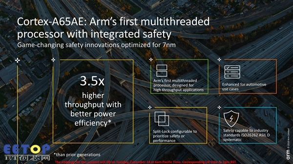

X86及Power处理器都支持SMT多线程技术,目的是为了尽可能获得更高的多线程性能,但是移动处理器一直没有上SMT的,倒不是ARM等厂商没那个技术,是因为没必要,因为移动处理器还考虑能效问题,真想要多线程性能直接上多核就行了。ARM今晚发布了Cortex-A65AE处理器,它是面向汽车电子市场的,为7nm工艺优化,其最大特点就是支持了SMT多线程,性能吞吐率比前代高3.5倍,预计2020年上市。

A76AE核心基于Helios CPU架构,首次支持“split-lock”(分离-锁定)技术,可以让两个CPU核心运行在可配置的锁步(lock-step)模式上,并行处理同一任务并比较,以确保最终结果的高安全性,这对自动驾驶来说至关重要。
A76AE核心面向高性能应用,A65AE架构类似,但更偏向高能效、高吞吐量应用。
A65AE第一次给ARM家族带来了多线程技术,和Intel、AMD的完全一样都可以让单个CPU核心同时执行两个线程,不过技术细节公布得非常少,只是说是乱序执行流水线设计,吞吐量比A53高了3.5倍。

同时它也继承了A76AE的锁步模式,其中一个核心的两个物理线程与另外一个核心的两个物理线程并行,实现硬件级校验,同时对操作系统完全透明。
工艺方面,A65AE核心主要针对7nm优化,但具体能达到多高的频率,ARM也没有明说。

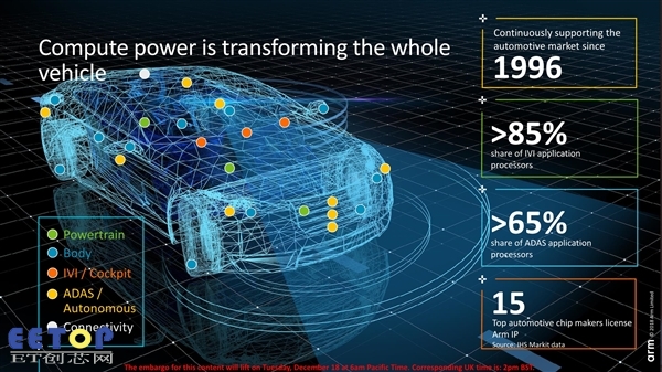

ARM表示,A65AE CPU核心主要搭配去年发布的MaliCamera系列图像信号传感器家族的首款产品“Mali-C71”,联合带来更智能的自动驾驶体验。

ARM表示,第一款基于A65AE架构的芯片将在2020年面世。
