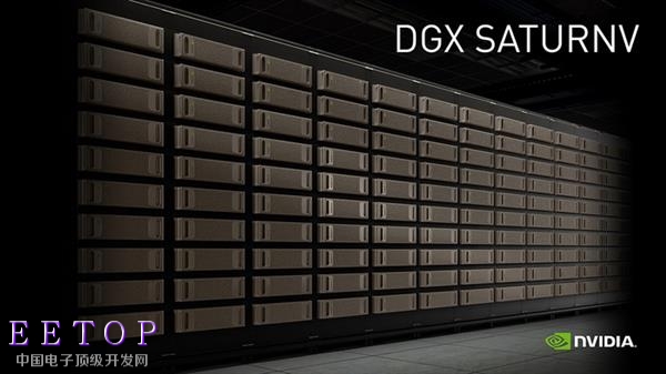

NVIDIA的DGX Saturnv是能效最高的TOP500计算机

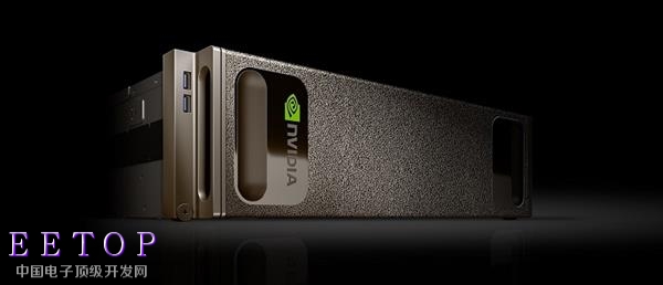

DGX-1是NVIDIA今年上半年针对深度学习市场推出的小型超算,主处理器是双路Xeon E5-2698 v3 16核处理器,协处理器则是8路Tesla P100加速卡,另外配有512GB DDR4内存级7TB SSD硬盘,FP16浮点性能170TFLOPS,功耗3200W,售价12.9万美元。
这次入围TOP500的是Saturnv(土星)超算,它使用了124套DGX-1超算组成,峰值性能4896.5TFLOPS,在TOP500中排到28位,与我们介绍过的TOP10超算性能相比不值一提,但是它的最大优势是高能效,因为总系统功耗才350KW。
如果要对比的话,其4.9PFLOPS的性能大约是最强的太湖之光超算的5%,但350KW的功耗也只有后者15371KW功耗的2.2%,算下来能效比是9.46GLFOPS/W,要比上半年度的Green500中最高能效6.67GFLOPS/W提升了42%。
