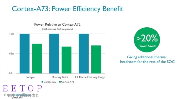

首先在架构方面,在相同频率下,A73比A72整体功耗下降了20%。另外,麒麟960内置了i6协处理器,它可以在A73、A53都休眠的情况下接管手机的各种传感器,让手机处于常感知状态下也有极低的功耗。与麒麟950的i5协处理器相比,i6增加了30%的内存容量,可支持更多任务的运行,有效降低A73、A53的负载。

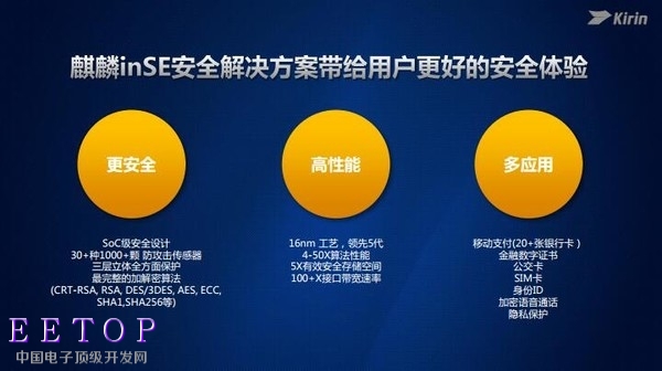

Soc集成inSE安全模块:安全级别更高
麒麟960内置的基带支持伪基站防伪技术,基带会根据伪基站与正规基站的不同特性,例如发射功率、C1/C2小区选择和重选参数等不同点,位置区的LAC值等特性,从通讯底层识别所在的基站是否为伪基站,从源头上杜绝伪基站连接手机,从而避免诈骗信息的接收。
除了基带对伪基站进行过滤之外,麒麟960还集成了inSE安全模块,支持CRT-RSA、RSA、DES/3DES、AES等加解密算法。在今年的10月,麒麟960率先获得央行和银联双重安全认证,是全球首款达到金融级安全的手机芯片,和银联IC卡/U盾拥有相同安全等级。
Mate 9首发!华为麒麟960全解析:性能不得了
与市面上外挂的第三方安全芯片相比,集成在Soc里头的inSE不容易被移植,在软硬件搭配上也更稳定,而且节省了主板面积的占用,是未来安全芯片的发展趋势。

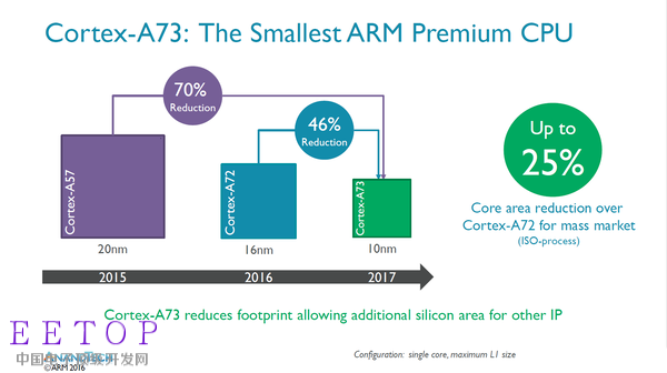

笔者认为,2017年的手机芯片市场依然和16年的相类似,消费者/手机厂商不再盲目追求峰值性能,而是更多地考虑芯片的发热、功耗表现,这就需要芯片厂商在CPU大小核结构、微核架构上作平衡搭配。Cortex-A73作为arm的全新“大核心”,以A17为基础优化了流水线、资源接口等等,使其在同频、同制程工艺下相比A72节省20%的耗能,核心面积也大大缩小。

值得一提的是麒麟960集成了inSE安全模块,与市面上第三方安全芯片不同的是集成在Soc里头的inSE安全模块更难被移植破译,而且也降低了手机厂商在硬件、软件适配上的难度,可以说未来的Soc就能很好地解决安全上的问题。既然安全得到保障,那么便捷就更是水到渠成了。
