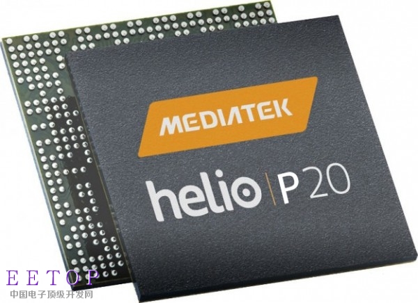

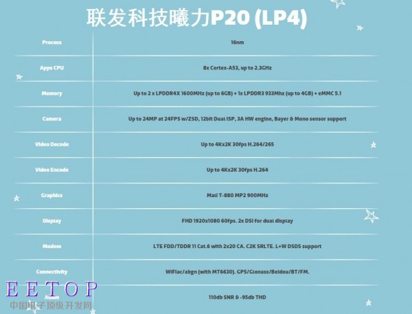

目前,联发科公开的最高端产品是Helio X20(MT6797),也就是全球首颗10核心移动SoC,不过在工艺上其仍然采用的是20nm。在高通、三星、华为海思甚至展讯都宣布进入16nm之后,联发科也在今天正式宣布了首款16nm产品,Helio P20。与此前的爆料一致,P20并没有采用Big.Little的大小核设计,而是8颗A53核心,也就是P10的正统继任者,主频提升到2.3GHz。
GPU部分集成Mali T880MP2,虽然只有双核,但是联发科将频率拉到了900MHz。(作为对比,三星Exynos 8890集成的是T880MP12,频率650MHz)。
基带为Cat.6和2x20双载波聚合(300Mbps/50Mbps),全模全网通,刚好满足4G+(STLTE,似乎仍不支持VoLTE)。
屏幕很遗憾,建议最高1920*1080分辨率(60FPS)、支持4K视频编解码。
内存最高支持双通道LPDDR4X 1600MHz(最高6GB),注意这是低电压版,不过联发科表示带宽较LPDDR3提升70%且实现了50%的省电。
依然支持eMMC5.1闪存,摄像头最高单2400万像素或双1300万像素,自主Imagiq图像信号处理器,12bit双ISP,支持相位对焦。
联发科技曦力P20将在2016年下半年量产,官方定位“Premium(高端)”序列。
