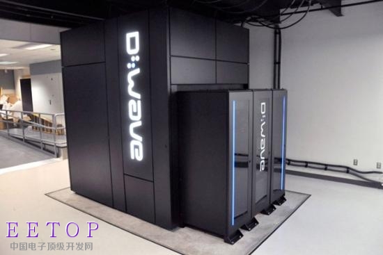

2013年,谷歌向加拿大本拿比公司D-Wave购买了一台量子计算机。D-Wave出品的机器在学术界一直颇受争议,此前表示自产的计算机速度更快的言论已经遭到质疑。如今谷歌再推出了看似是迄今为止最强大的量子计算机,号称快出1亿倍。

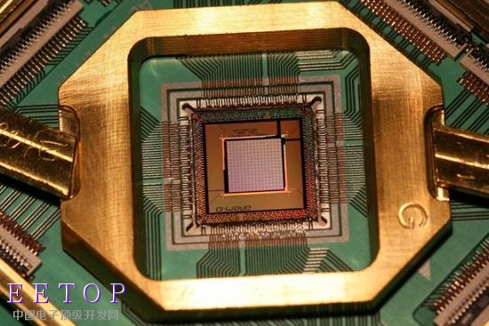

据悉,谷歌此次宣布的重要佐证就是"量子退火"算法。这种算法确定了当面临一系列潜在解决方案时一个特定函数的全局极小值,即在给定一系列选项时,它能够确定完成一个任务所需的最优解决方案。普通的数字计算机在0和1的二进制系统上运行,称为“比特”(bit)。但量子计算机可以在量子比特(qubit)上运算,可以计算0和1之间的数值。

谷歌团队将D-Wave与一台运行模拟退火软件的普通计算机进行比对。顾名思义,这个软件试图模拟能源景观的探索过程,但不像D-Wave,它不能通过量子隧道走捷径,因此运行起来会更慢一些。D-Wave系统是硬件编码在自身量子阵列里运行量子退火算法。最重要的是,谷歌在这两台计算机都测试了计算量较大的问题,从而得出差别的结论。
“我们发现,当问题涉及将近1000个二进制变量时,量子退火算法要比传统的模拟退火更快地输出结果。”谷歌Hartmut Neven写道,“快了不止108倍。”

也许有——但也需要新的硬件。D-Wave的目标只是让量子计算机尽可能快地走向市场,转化为资本。但是,Aaronson认为,他们的“量子相干性”(或者说“态之间的关联性”)——量子计算机需要的一些重要量子性质——并没有精工细活研发出来的量子芯片那么好。
谷歌也正押注其中——该公司聘请了外部研究人员来建立自己的量子芯片团队。而IBM最近也获得了来自美国政府的资金来研发自家的版本。Aaronson表示,两者看起来似乎都很靠谱。但是,时刻分清楚实力和营销热点仍然重要。
