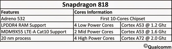

日前,一则来自STJS Gadgets Portal网站的消息被国内各个IT媒体到处转载。
消息说高通将推出10核心处理器,应战联发科的10核心Helio X20,这款采用10核心架构设计的新款处理器被命名为Snapdragon 818。
不过,在消息传开后,中国华强电子产业研究所分析师潘九堂认为此项消息仅为谣传,潘九爷与高通以及产业链厂商关系颇深,消息也甚为灵通,他的发言有一定可信性,那么这个高通818究竟回击MTK的武器还是媒体的谣言呢,我们来分析一下。

按照网络上的传说,基带部分,Snapdragon 818将整合Qualcomm MDM9x55基带芯片支持LTE-A Cat.10技术规格,这一点与现在的骁龙处理器基本一致,没有太多争议。而在应用处理器部分,Snapdragon 818将采用四核心设计的Cortex-A72,以及四核心Cortex-A53与双核心Cortex-A53组成,同时将采用20nm工艺。这就很有点问题。
华为做过不同核心在20nm工艺下,性能、功耗、面积的详细对比。结论是A57相比A53有着56%的性能提升,但是功耗增加了256%,A72相比A53有着64%的性能提升,但是功耗增加了194%。
要追求3.5W功耗(手机处理器的典型峰值功耗)限制下的最高总体性能,塞更多,频率更高的A53性价比更高。八个高频A53要比四个低频A57性能更好。
而要上四核高频A57、A72(高通骁龙810强上四核A57,结果发热减频),需要16nm或者14nm的工艺才行,所以麒麟930还是用了八核心的A53,没有用A57。
华为麒麟930的方案,虽然总体性能不错,性价比高,但是跑单线程要求高的任务体验不行,安兔兔单线程得分项目也不行,所以MTK在Helio X20里面又加了两个A72核心,这两个核心虽然功耗高,但是只在高负载的时候才开启,跑分和体验更好,功耗还控制得住。
而网传的骁龙818是4+2+4的结构,从跑分的角度来说,4个A72核心当然更有利于跑分。但问题是20nm下要把4个A72核心,6个A53核心塞进一个芯片里面,再加上基带和GPU,这个芯片的面积会非常巨大,成本会很高,而发热和功耗也会难以控制。高通已经在骁龙810上被过热的传言困扰,在20nm下再搞一个骁龙818不是重蹈覆辙吗?

按照骁龙的发展路线图,骁龙810之后应该是自有核心的骁龙820,传说会用三星的14nm工艺生产,是一颗8核心的芯片
如果高通发展出来一个10核心的骁龙818,那么这个骁龙820还搞不搞了?而且2015年三四季度,台积电的16nm工艺估计就可以量产,现在开发一个20nm、10核心的骁龙818意义何在呢?
即使要应对Helio X20,在16nm工艺下,搞一个4+4+4的12核心也更为合理。2个高频A53核心夹在四个低频A53和四个高频A72之间,调度是一件很麻烦的事情。而4+4+4的结构,跑分可以更高,听起来更酷,16nm工艺也塞得下,大小核心对应调度容易,发热还不会太高,怎么看都比20nm的10核心骁龙818靠谱。
外人看的出来,高通当然更不傻,所以这个骁龙818是媒体谣言的概率很高,潘九堂的说法更有道理。高通正常还是骁龙810、820的发展,即使要回击MTK的10核心,等到16nm工艺成熟后上12核心也比这个20nm、10核心的骁龙818更靠谱。
