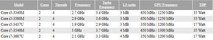

英特尔即将推出一批酷睿i5和i7处理器。虽然自从今年8月以来一直有关于这些处理器的传言,但是,英特尔一直没有直接发布任何消息。现在,有关这些处理器的一些细节已经曝光了。英特尔即将推出了酷睿i5-3340M、i5-3380M和酷睿i7-3540M处理器适用于主流笔记本电脑,而酷睿i5-3437U和酷睿i7-3687U处理器适用于超极本。
这些处理器的共同点是都有两个内核和四个线程(超线程技术)。但是,其它的功能有所不同。
酷睿i5-3340处理器的主频为2.7GHz(Turbo主频3.4GHz),配置3MB缓存,集成主频为650/1,250 MHz的图形处理器,热设计功率为35瓦。
酷睿i5-3380M处理器的主频为2.9/3.6GHz,其它功能与i5-3340处理器相同。
酷睿i5-3437U处理器是一种超极本芯片,因此,其主频速度较慢(1.9/2.9GHz,图形芯片主频350/1,200Mhz),但是,耗电量较少(热设计功率17瓦)。
酷睿i7-3540M处理器的主频为3/3.7GHz,配置4MB缓存而不是上述处理器的3MB缓存,集成一个650/1,300 MHz图形处理器。热设计功率为35瓦。
酷睿i7-3687U处理器是一款超极本芯片,基本主频为2.1GHz(图形处理器主频为250MHz),采用Turbo Boost超频技术的主频为3.3GHz(图形处理器主频为1,200MHz)。热设计功率为17瓦。
所有这些处理器都采用BGA封装。这意味这些处理器不能像LGA封装的处理器那样,永远不能从笔记本主板上拆卸下来。
