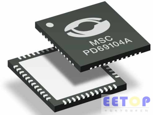

美高森美公司(Microsemi Corporation) 宣布推出PD69104A,为一具自动模式的4端口以太网络供电(Power-over-Ethernet, PoE)供电端设备(Power Source Equipment, PSE)管理器,是针对中小型企业(small and medium business, SMB)和小型办公室(small office/home office, SOHO) PoE应用所设计。
PD69104A器件是市场上最完整和能源效能最高的4端口PoE解决方案。它可以完全自动化,而不需要通过主机处理器或微控制器来管理,让交换机和路由器厂商只需进行最少的软件开发,甚至完全不需要开发软件,就可以将PoE功能加入他们的系统内。虽然是针对小型系统所设计,PD69104A具有易于使用的UART和I2C主机接口,使得它也可以在由主机处理器进行电源管理的较大的系统中使用。
