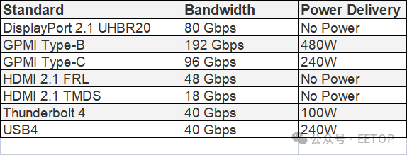

由于 8K 的像素数是 4K 的 4 倍,是 1080p 分辨率的 16 倍,这意味着 GPMI 可以传输比其他当前标准更多的数据。当然,还有其他变量会影响所需的带宽,例如颜色深度和刷新率。GPMI Type-C 连接器的最大带宽为 96 Gbps,可提供 240 瓦的功率。这是 USB40 和 Thunderbolt 4 的 40Gbps 数据限制的两倍多,允许您在电缆上传输更多数据。但是,它与使用扩展功率范围 (EPR) 标准的最新 USB Type-C 连接器具有相同的功率限制。
GPMIHDMI 2.1DisplayPort 2.1等接口的规格对比:
