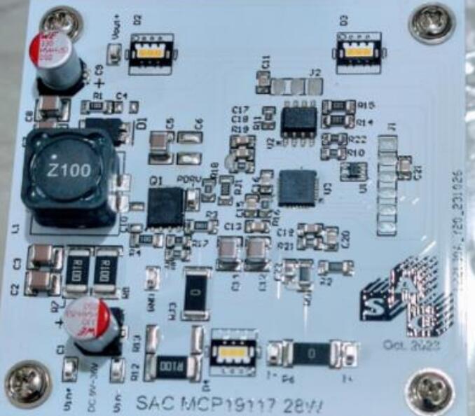

2024年8月15日,致力于亚太地区市场的国际领先半导体元器件分销商---大联大控股宣布,其旗下品佳推出基于微芯科技(Microchip)MCP19117 PWM控制器和ams OSRAM KW3 HNL631.TK LED的28W汽车LED照明方案。
图示1-大联大品佳基于Microchip和ams OSRAM产品的28W汽车LED照明方案的展示板图
汽车行业,LED照明系统正逐渐成为主流趋势。相比传统的卤素大灯或氙气大灯,LED照明具有更高的亮度、‌更低的能耗和更长的寿命,‌这些优势使得LED大灯的市占率不断提升。在汽车应用中,‌LED大灯不仅能够提高驾驶安全性,‌还通过提供更明亮、‌更均匀的照明效果,‌增强驾驶的舒适性和便利性。‌在这一趋势下,大联大品佳基于Microchip MCP19117 PWM控制器和ams OSRAM KW3 HNL631.TK LED推出28W汽车LED照明方案,可助力实现功能性与安全性俱佳的汽车辅助照明设计。
图示2-大联大品佳基于Microchip和ams OSRAM产品的28W汽车LED照明方案的场景应用图
MCP19117是Microchip旗下一款数字增强型电源模拟(DEPA)PWM控制器,其集成8位PIC微控制器,可将高速模拟解决方案的性能(包括高效率和快速瞬态响应)与数字解决方案的可配置性和通信接口相结合,最大限度地发挥每种技术的优势,从而创造出更具成本效益、可配置、高性能的电源转换解决方案。不仅如此,用户还可对设备进行编程,使其对系统内的测量或事件做出动态响应,以实现稳健运行。此外,MCP19117具有校准功能,可提高精度和测量性能,并搭载大容量的闪存,可在器件内存储更多代码。
Microchip独特的DEPA(Digtal Enhanced Power Analog)系列高度整合PWM电源模组,可以通过免费的软件——MPLAB X IDE搭配MCC进行各种设定,如工作频率、输出电压、输出电流以及保护机制等。另外,由于器件搭载8位PIC12 MCU,因此利用程序辅助可以实现更多弹性的应用,例如,增加精度±1℃度的温度传感器MCP9700A进行精密的温度控制与保护;或是以内置的计数器进行时间上的控制,如短时间的高亮度照明、爆闪、频闪等。
KW3 HNL631.TK是ams OSRAM OSLON Black Flat X 产品系列中的一员,凭借其卓越的性能和成本效益,KW3 HNL631.TK正在成为追求高性价比照明方案的理想光源。
图示3-大联大品佳基于Microchip和ams OSRAM产品的28W汽车LED照明方案的方块图
除此之外,在通信方面,此方案还搭载Microchip的ATA663211-GAQW LIN收发器接口,进一步增强了汽车的交互与控制。得益于采用铝基板与LIN通信设计,本方案具有极大的灵活性与出色的散热性,可确保照明的稳定与长久运行。
