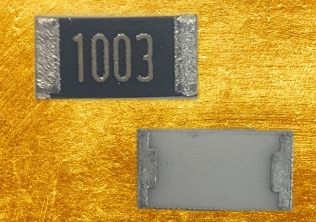

Stackpole Electronics 最近发布了 RMEF 系列通用厚膜片式电阻器,该电阻器具有厚膜技术的所有优势,包括成本和性能,同时完全符合 RoHS 标准。这些电阻器的容差低至 1%,温度系数与市场上其他厚膜电阻器相当。
大多数厚膜电阻器因其制造过程中使用的材料和物质而受到特定 RoHS 法规的约束,包括铅、汞、镉、六价铬、多溴联苯 (PBB) 和多溴二苯醚 (PBDE)。RoHS 豁免 7c-1 规定特定组件焊料中的铅含量按重量计保持在 85% 以下。
Stackpole 的 RMEF 系列厚膜电阻
寻找没有 7c-1 豁免且符合 RoHS 标准的厚膜片式电阻器很困难,因为在没有这些材料的情况下保持高性能在技术上具有挑战性。向无铅替代品的过渡也可能成本高昂且复杂。随着材料和制造工艺的进步,无铅厚膜电阻器(例如 Stackpole 的新型 RMEF 系列)可以得到更广泛的应用。

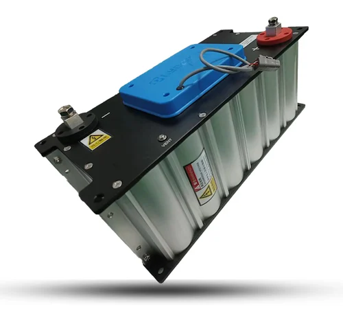

Kyocera AVX 发布了新型 SCM 双层串联超级电容器模块,其等效串联电阻 (ESR) 低至 2.5 mΩ。该系列由于其低 ESR 而提供高效率和功率密度。这些模块可以承受高振动和电流,使其适用于重型工业设备、不间断电源、公用电网和微电网存储以及功率调节。
京瓷单片机系列模块
这些电容器还可以与一次或二次电池一起使用,以延长电池寿命和备用时间并提供瞬时功率脉冲。此外,这些模块还具有主动电池平衡功能,可持续数百万次循环,因此也适用于电动汽车和混合动力汽车应用。
