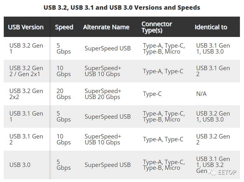

版本号令人困惑且意义不大,因为 USB 3.0、USB 3.1 Gen 1 和 USB 3.2 Gen 1 都可以互换并以 5 Gbps 运行,而 USB 3.1 Gen 2 和 USB 3.2 Gen 2 相同,以 10 Gbps 运行.

不同的 USB 3.x 版本号之所以存在,纯粹是因为该数字随着速度的每一次进步而不断迭代。2008 年,USB 3.0 标准推出,使 USB 达到 5 Gbps,与 USB 2.0 的 480 Mbps 速度相比有了巨大飞跃,多年来一直是 USB 所能达到的速度。事实上,即使在今天,绝大多数 USB 端口和产品都不会超过 5 Gbps,您也不需要它们。许多外围设备甚至不需要超越 USB 2.0。
2013 年,USB-IF 宣布将 USB 提高到 10 Gbps,并在此过程中更改了所有 USB 3.x 产品的版本号。所以 USB 3.0 (5 Gbps) 变成了 USB 3.1 Gen 1,而新的 10 Gbps 速度变成了 USB 3.1 Gen 2。
2017 年,该组织为 USB 3.x 设备推出了 20 Gbps 的速度。为了纪念新的速度,所有速度的版本号都发生了变化,因此 5 Gbps 速度变为 USB 3.2 Gen 1,10 Gbps 速度变为 USB 3.2 Gen 2,20 Gbps 速度变为 USB 3.2 Gen 2x2。
20 Gbps 速度称为 USB 3.2 Gen 2x2,因为它使用两个 10 Gbps 通道为您提供 20 Gbps 速度。如果他们称它为 USB 3.2 Gen 3 会不会更容易混淆?谁知道?
还有一个使用较少的版本,称为 USB 3.2 Gen 1x2,它为 10 Gbps,与 USB 3.2 Gen 2 几乎相同。不同之处在于,虽然 USB 3.2 Gen 2 有一个单一的 10 Gbps 数据通道,但 USB 3.2 Gen 1x2 使用两条 5 Gbps 通道以达到 10 Gbps 的总速率。作为最终用户,这对您来说并不重要,但您可能会看到 USB 3.2 Gen 1x2 术语。

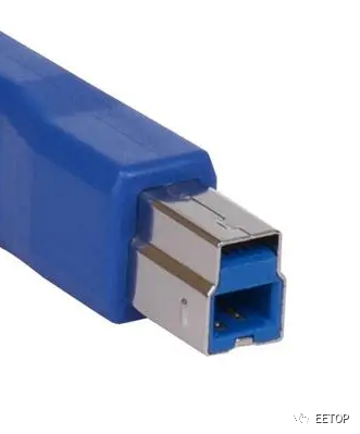

虽然不是很常见,但您也会发现带有 B 型连接器的 USB 3.x 电缆,这种方形连接器主要用于连接打印机和 USB 集线器。
还有一些 SuperSpeed 微型 USB 连接器。但是,这些 SuperSpeed B 型和微型 USB 连接器比常规 B 型和微型连接器大,因此不向后兼容。
因此,如果您想知道端口需要什么样的电线或适配器,单独的版本号不会告诉您这一点。USB 3.2 Gen 1 或 USB 3.2 Gen 2 端口或 USB 3.1 等效端口可以具有任一类型的连接器。
但是,如果您使用的是 USB 3.2 Gen 2x2 (20 Gbps),那么您肯定会使用 USB Type-C。A 型端口的上限为 10 Gbps。此外,虽然很少见,但 USB 3.2 Gen 1x2(也是 10 Gbps)只能使用 Type-C。

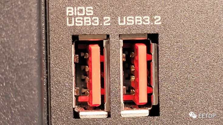

USB-IF 不要求 USB 端口必须是任何特定颜色。但是,蓝色端口通常为 5 Gbps,这意味着它是 SuperSpeed USB(又名 USB 3.2 Gen 1、USB 3.1 Gen 1 或 USB 3.0)。一些制造商现在使用红色 USB 端口来包括 SuperSpeed 10 Gbps USB(又名 USB 3.2 Gen 2 或 USB 3.1 Gen 2)。
但是,端口也可能只是黑色,这根本不表示任何东西。确定速度的最佳选择是查看任何设备的规格表,无论是 USB HUB、SSD 还是主板。
