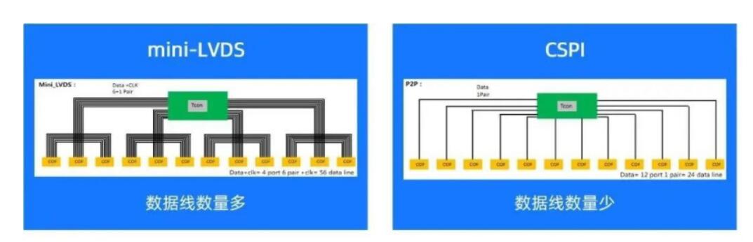

CSPI 协议技术是 TCL 华星自主创新的屏内高速传输技术,为显示屏内驱动架构中 TCON 到 Source Driver 的高速信号传输提供解决方案。以 8K 产品为例,如果采用传统的 Mini LVDS 技术布线需 169Pairs,产品化不可行,而采用 CSPI 布线数量可以减少至 48Pairs,布线数量减少 70%。
此外,传统的 P2P 传输技术在高速传输时,会出现码间失真,TCL 华星自主开发的 AEQ 自适应均衡器设计即可解决这一问题,确保高速传输下同样具有优异的显示画质。
▲ CSPI 协议可减少 70% 布线数量
