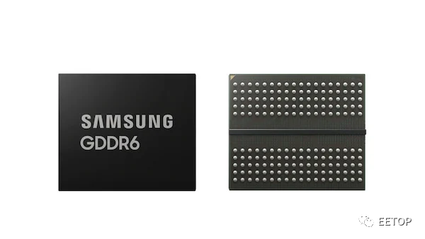

随着 GDDR在 AI 中的应用越来越广泛,三星最近宣布已开始对其 24 Gb/s 速度的 16 Gb GDDR6 DRAM 进行送样,声称与三星之前的 18 Gb/s 产品相比,它的速度可提高 30%。此外,三星认为它可以在一秒钟内传输高达 1.1 Tb 的数据,并具有低功耗选项以延长设备的电池寿命。
三星最新的 GDDR6 DRAM

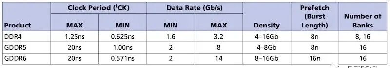

美光 GDDR6、GDDR5 和 DDR4  比较
DDR 存储器的设计延迟极低,可以尽可能快地传输少量缓存数据。另一方面,GDDR 旨在移动大量数据,这在具有大量数据集的图形工作负载和 AI 工作负载中很常见。因此,GDDR 需要允许宽带宽的宽内存总线。
关于演进,DDR 不断提高速度,同时以牺牲带宽为代价来提高密度。另一方面,GDDR 专注于高带宽。GDDR4 的运行速度为 1.6 Gb/s–3.2 Gb/s,GDDR5 高达 6 Gb/s,现在 GDDR6 达到 16 Gb/s 甚至更高。

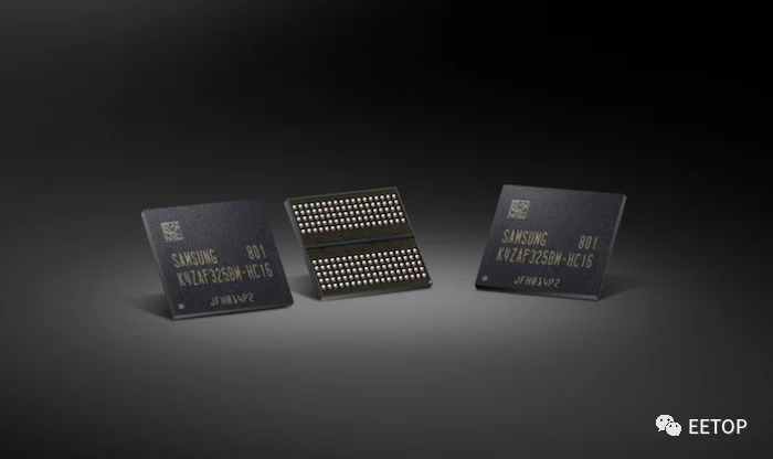

三星的 16 Gb GDDR6 DRAM。图片由三星提供
它每秒可以传输 72 Gb 的数据并在 1.35 V 下运行,这使得功耗低于在 1.55 V 下运行的 GDDR5 内存。该 DRAM 用于 NVIDIA 基于 Turing 架构的 Quadro RTX GPU,其目标是 8k 超高清处理、VR、AR 和 AI 应用程序。
