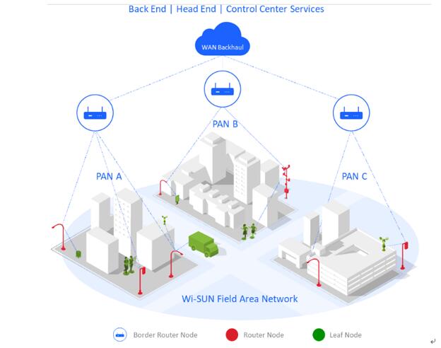

使用 Wi-SUN连接各个节点
Wi-SUN网络架构
对人类和环境价值的强调并没有削弱当前技术解决方案所提供的丰富性,这里说的技术解决方案即大数据和物联网物联网网络显露了可以引发巨大建设性影响的宝贵杠杆点,而城市规划者才刚刚开始挖掘它们的潜力。技术参与者必须成为智慧城市发展的指南,并确保城市部署灵活且包容的自适应无线平台。随着越来越多的公司和组织认识到设计高效智能城市的独特细微差别,电子行业正在朝着智能城市应用的无线标准化发展、迈进。2011年,一群有远见的领导者发起了基于IEEE 802.15.4g标准的可互操作智慧城市网络的构想,成立了Wi-SUN(无线智能泛在网络)联盟。Wi-SUN拥有超过300家成员公司,利用广泛采用且久经验证的行业标准来实现开放的、可互操作的解决方案生态系统,为未来的智慧城市网络提供了无限可能。
Wi-SUN场域网络(FAN)是一种高度稳健、低功耗的物联网无线网状网络,它拥有众多支持大规模物联网网络的数据速率选项。将 Wi-SUN确立为真正的智慧城市协议,其原因在于它可以支持现有和新兴应用的可扩展性、安全性、互操作性和广度。Wi-SUN还允许使用模式切换技术去根据应用需求来调整数据速率。到目前为止,大多数智慧城市应用还一直在使用专有网络,这些专有网络通常是为特定应用设计的,安全性和升级灵活性有限。它们通常还使用“星型”架构,其中的设备要与基站接收器进行通信。另一方面,Wi-SUN是一种自构建、自修复的网状网络,支持数千个节点,不依赖于一个基站,从而提高了其可靠性和弹性。Wi-SUN FAN架构可以在有连接问题时不断地在这数千个节点之间重新路由数据,让设备在最需要的时候(例如在极端风暴、网络攻击、和/或电力使用限制导致轮流停电)获得完整的网络连接以及整个城市的持续服务支持。与传统的LPWAN(低功耗广域网)相比,Wi-SUN提供更高的数据速率和更低的延迟(见表格),以及低功耗、安全性和互操作性。
