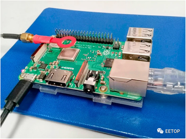

  • 电磁 (EM) 辐射:正如法拉第定律所定义的,电流会产生相应的磁场。图 2 所示的基于 EM 的侧信道攻击通过监控设备在运行期间发出的 EM 辐射来窃取信息,从而利用这一事实。

图 2.攻击者将天线直接放置在设备处理器上方的 EM 攻击设置。

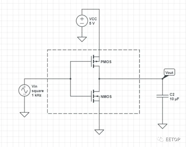

考虑一个 CMOS 反相器,如图 3 所示。在此示例中,考虑到反相器的输入是表示敏感数据的二进制字符串,例如加密密钥,攻击者的目标是找出这个密钥是什么。
图 3. CMOS 反相器由方波驱动
此外,假设攻击者没有对输入和输出的直接探测权限(在这个例子中,输入和输出将是直接通道)。
这个假设可能是现实的,因为集成电路内的逻辑门和铜导体被器件封装所隐藏,如果不解封就不能直接探测。然而,在这种情况下,攻击者可以接触到器件的电源轨,这是一个现实的假设,因为电源轨通常是全局的,并在PCB层面提供给集成电路(即攻击者可以直接探测PCB上的电源轨)。

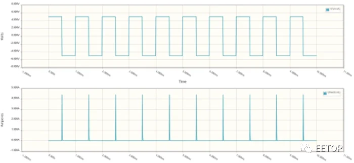

通过执行基于功率的侧信道攻击,我们的对手可以通过探测 3.3V 电源轨的电流消耗(或等效地通过探测接地电流)来计算输入串。
查看图 4 中的输入和功率波形,我们可以看到器件电流消耗的确定性模式。当输入中出现从高到低的转换(1 到 0)时,器件的电流消耗会出现尖峰。
图 4.上图显示输入信号,下图显示逆变器从 3.3V 电源轨汲取的电流。
通过只查看当前波形,攻击者可以快速确定输入信号一定是10101010。这样,攻击者利用了一个侧信道,成功地窃取了密钥,而无需知道任何其他关于输入、输出或设备正在执行什么操作。
