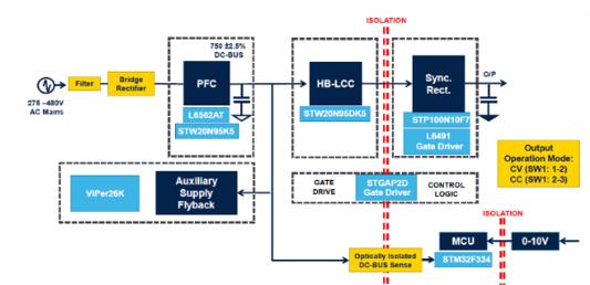

STEVAL-LLL009V1数字300W电源方案由功率因数校正(PFC)和半桥LCC谐振转换器功率级组成。在此方案中,STM32F334R8微控制器实现了直流转直流和输出同步整流数字控制,而PFC则由L6562AT控制器在过渡模式下驱动。该系统支持恒定电压(CV)和恒定电流(CC)操作。为了提高效率,本方案将MDmesh K5和MDmesh DK5电源MOSFET分别用于PFC和 LCC半桥,同时采用STripFET F7电源MOSFET来减少二次侧同步整流阶段的传导损失。
图示3-大联大友尚基于ST产品推出的LED数字电源方案的方块图
不仅如此,本方案的一次侧和二次侧均由基于VIPER267KDTR高压转换器的离线反激式电路供电,用于超宽输入,它可为控制板、栅极驱动器IC和信号调理电路提供调节电压。在性能测试中,该方案在宽输入电压和负载条件下,实现了低总谐波失真(THD)和高效率,功率因数趋近于1。
