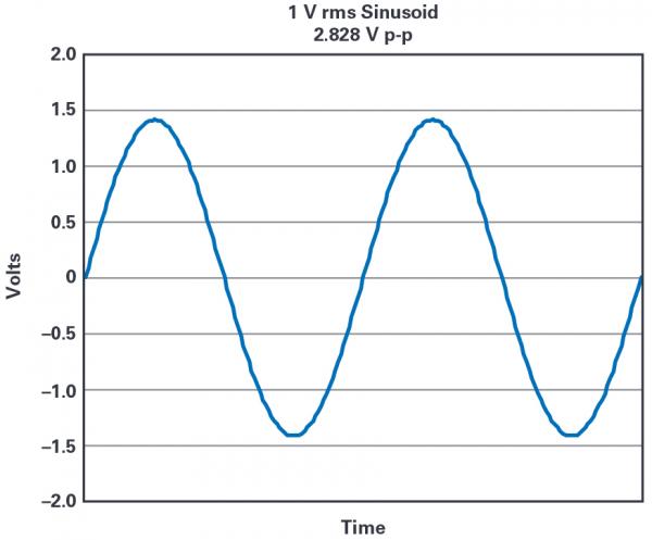

在1 Ω电阻上施加1 V rms正弦电压时,会消耗多少功率?
这个问题的答案很明确1,大家对此没有任何异议。
N现在,我们将这个值与rms功率计算值比较看看。
图1所示为1 V rms正弦曲线图。峰峰值为1 V rms × 2 √2 = 2.828 V,摆幅为+1.414 V至–1.414 V。2
图1.1 V rms正弦曲线图

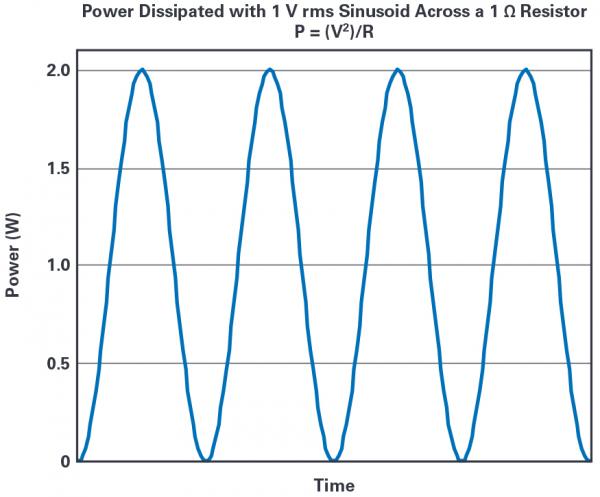

图2所示为1 V rms正弦电压施加于1 Ω电阻(P = V2/R)时的消耗功率曲线图,其中显示:
图2.1 V rms正弦电压施加于1 Ω电阻时的消耗功率曲线图
该瞬时功率曲线的偏移为1 W,摆幅为0 W至2 W。
此功率波形的rms值为1.225 W。
计算此值的一种方法是使用公式23
  • 可以在MATLAB® 或Excel中使用更详细的公式4来验算这个值。
  • 此功率波形的平均值为1 W。这可以通过查看波形看到;波形在1 V上下对称波动。计算波形数据点的平均数可以得出相同的值。
  • 平均功率数值与使用rms电压计算得出的功率值相同。
1 V rms正弦电压施加于1 Ω电阻时,功耗为1 W,而不是1.225 W。所以,能够得出正确值的是平均功率,平均功率具有实际意义。Rms功率(如此处所定义)没有明显的实用意义(没有明显的物理/电气意义),只是实践练习中可以计算的一个量。
