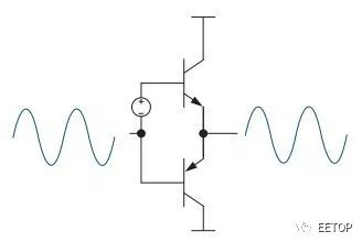

AB类
A类和B类组合即AB类放大器,效率高于A类放大器,失真低于B类放大器。通过对电路中的两个晶体管进行偏置,使信号接近零(B类放大器引入非线性的工作点)时两个晶体管导通;大信号时,晶体管转换到B类工作方式。由此可见,小信号时两个晶体管均保持有效工作,类似于A类放大器;大信号时,相应于波形的每半周,只有一个晶体管保持有效状态,类似于B类放大器。

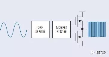

D类
D类放大器的输出为开关波形,开关频率远远高于需要恢复的音频信号的最高频率。经过低通滤波后,输出波形的平均值与实际的音频信号保持一致。由于工作时输出级晶体管处于完全导通或完全关断状态,不会进入晶体管的线性工作区(这是导致其它类型放大器低效的原因),D类放大器具有极高效率(高达90%,甚至更高)。现代D类放大器可以达到与AB类放大器同等级别的保真度。

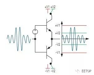

G类
G类放大器与AB类放大器相同,但它采用了两路或更多的供电电源工作在小信号电平时,放大器采用较低的电源电压供电。随着信号电平的提升,放大器自动切换到适当的电源电压。由于只在必要时采用高压供电而AB类放大器则始终采用高压供电,G类放大器的效率高于AB类放大器。A类-H类放大器指南(续)
