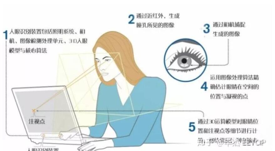

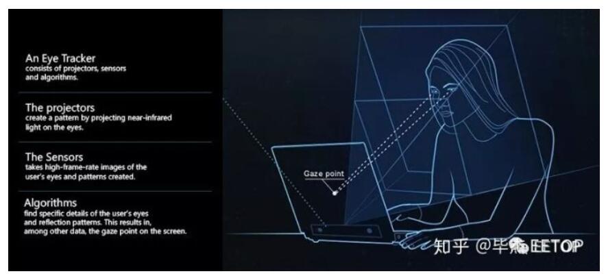

眼动追踪技术通过记录眼睛的定位和运动来跟踪用户的注视点。眼动追踪与环境有关,通常基于角膜反射的光学跟踪,称为瞳孔中心角膜反射(PCCR)。
眼动追踪如何运作?
眼动追踪通过将近红外光指向瞳孔来工作。这会在角膜上产生反射。红外(IR)摄像机跟踪这些反射,从而跟踪您的注视点的移动。该技术可以分辨您的瞳孔和虹膜之间的差异,因为光线会进入瞳孔但会从虹膜上反弹。请注意,人类通常/不能轻易看到近红外光,因此这不会分散用户的注意力。
有关眼动追踪如何工作的更多信息,请查看以下信息图,该图由iMotions神经科学家和首席产品专家Elvira Fischer博士共同提供。
